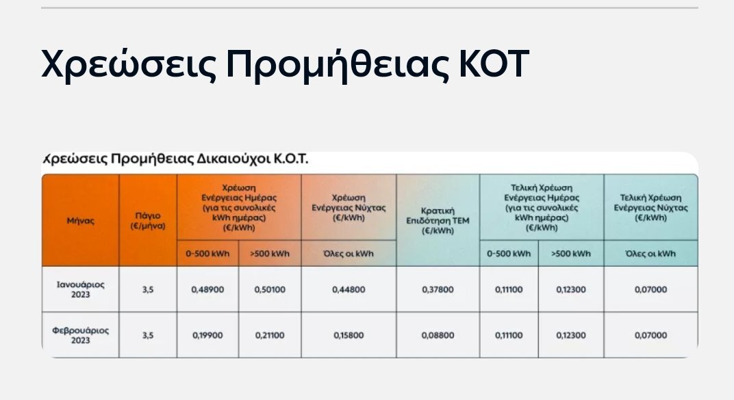

καλημερα. Εχω μπερδευτει λιγο με τον τιμοκατάλογο της ΔΕΗ στο Γ1Ν
Εστω κατανάλωση τον μήνα 1200 kw (400 ημερας kai 800 νυχτας)
Λεει στον τιμοκαταλογο τιμη ημερας 0,199 (και 0,211 ΓΙΑ ανω των 500) και 0,158 νυχτας.
Βαζει διπλα την επιδοτηση 0,04 που ειναι πια φυσικά μεχρι τις 500 kw.
Στην επομενη στηλη ΤΕΛΙΚΗ ΧΡΕΩΣΗ ΗΜΕΡΑΣ λεει στην πρωτη σειρα
Για 0-500 0,159 και για ανω των 500 παει 0,171
Και στην απο κατω σειρά ξανααναφερει για τις ανω των 500. Τι συμβαινει ακριβώς?
Ξερετε πως θα γινει η τιμολόγηση ακρι βώς για το παραδειγμα μου ?  (   μηνιαια 400+800 νυχτας) . Για τον Φεβρουάριο πάντα.
Ευχαριστώ
Δε γινεται να αποτυπωθει στο πινακα και το + που εχουν μπερδευει. Γενικα ειναι πιο απλά.
Αρκει να διαχωρισεις επιδότηση/τιμη ΔΕΗ. Εχει και pdf με παραδειγμα.
Η επιδότηση δε κανει διακριση σε νυχτα ημέρα.
Αρα θα παρεις επιδοτηση  500*0.04 + 700*0 ή 500*0.04 + 700*0,4 αν πετυχεις 15% τυρακι
Οι τιμες της δεη θα πανε 400 * 0.199 + 800*0.158
Αφαιρεις το ενα απο το αλλο και ετσι βγαινει

21 λεπτά πριν, xraxra είπε
αναβάθμιση
μη δίνεις σημασία , μέχρι 500 είσαι στην 1η κλίμακα ΔΕΗ και παίρνεις επιδότηση
για τις υπόλοιπες είσαι στη 2η κλίμακα της ΔΕΗ και δεν παίρνεις επιδότηση

Να ρωτήσω κάτι γιατί μπερδεύτηκα;
Αν κάψω για Φεβρουάριο 600kw.
Θα έχω επιδότηση 0,04€ για τις πρώτες 500kw και μετά τις υπόλοιπες 100kw τίποτα;
Η και για τις 600kw τίποτα;

1 ώρα πριν, Swimmer21 είπε
(εκτός αν πετύχεις το στόχο μείωσης 15% σε σχέση με πέρυσι ....)
