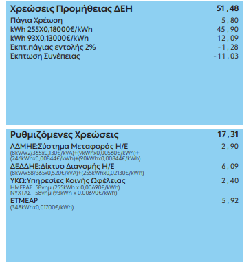

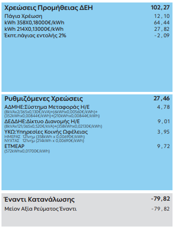

Στις 11/1/2023 στις 10:21 ΠΜ, Dimitris156 είπε
Ο έναντι πριν τον τελικό
και ο τελικός
Προσπαθώ να καταλάβω αν ενσωματώσανε την έκπτωση συνέπειας, αλλά δε μπορώ να καταλάβω πως βγαίνει αυτό το 79,82€.
Επειδή το αμέλησα και θα στείλω τώρα, για να δω αν τα υπολογίζω σωστά κανονικά το συνολικό μείον θα έπρεπε να είναι:
Από τον έναντι: 51,48 + 1,28 + 11,03 + 17,31 = 81,1€
Από τον τελικό: (102,27 + 2,09) * 0,93 = 7,3€
Σύνολο: 81,1 + 7,3 = 88,4€
Σωστά?

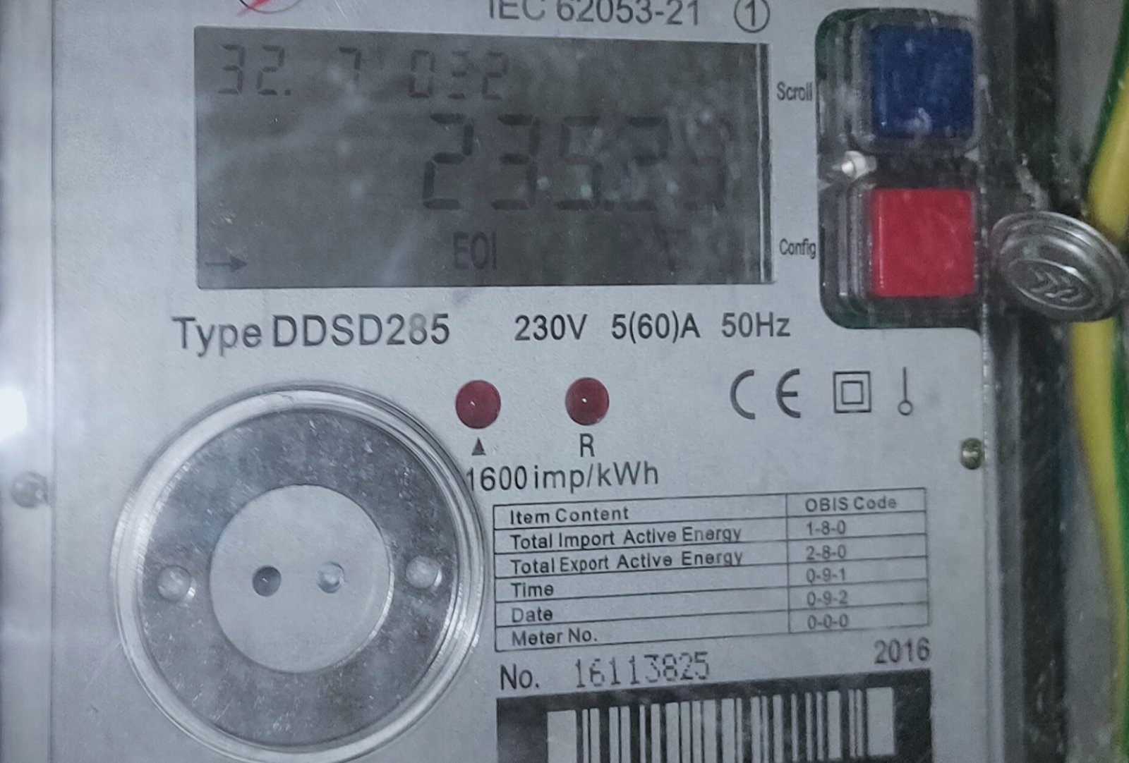

1 ώρα πριν, korakios είπε
Να κανω μια ερωτηση εδω
Στους νεους μετρητές, τους ψηφιακούς, πως καταλαβαίνουμε οτι είναι στο ημερήσιο ή στο νυχτερινό ξέρει κάποιοςIMG_20230116_155248.jpg.f3235349d983056c46e0e0a3cd7f1ffa.jpg
1 ώρα πριν, NikosKallithea είπε

4 ώρες πριν, korakios είπε
https://deddie.gr/Documents2/KATAMETRHSH/ΕΝΔΕΙΞΕΙΣ ΟΘΟΝΗΣ ΗΛΕΚΤΡ ΜΕΤΡΗΤΩΝ new.pdf
