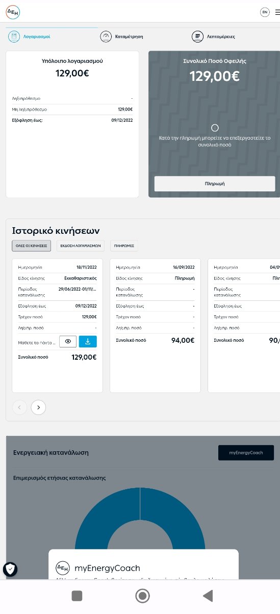

1. Μα αυτές οι χρεώσεις δεν μπήκαν όσο ήταν σε ισχύ η ρήτρα αναπροσαρμογής; Για ποιο λόγο εμφανίζονται τώρα και μέχρι πότε θα εμφανίζονται άραγε;
2. Είχα ανεβάσει screenshot όπου φαίνονται δύο πάγιες χρεώσεις.  Του Αυγούστου ήταν έναντι και του Οκτωβρίου εκκαθαριστικός.
3.  "(για τους ΚΟΤ, ~0,11, μείον ΚΑΙ την έκπτωση του ίδιου του ΚΟΤ φυσικά, μετά)" Η έκπτωση του ΚΟΤ Α είναι 0.075 ευρώ: 0.11-0.075  = 0.035 άρα περίπου 0.04Ε βγαίνει. Έτσι δεν είναι;
4.Τo θέμα είναι ότι βλέπω 4 διαφορετικές τιμές κιλοβατώρας και όχι μια που ανακοινώνει η ΔΕΗ. Και αυτό με μπερδεύει. Δεν βλέπω δηλαδή μόνο αυτή των 0.11 ευρώ που έβλεπα πάντα.
