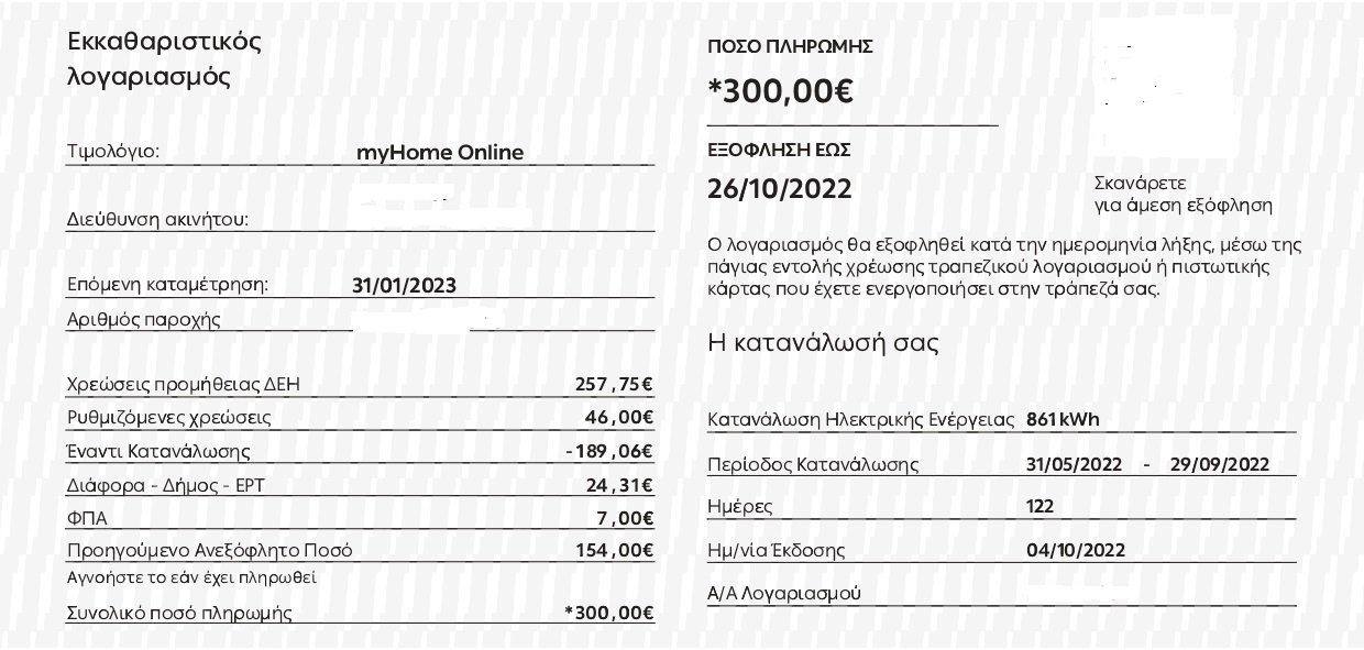

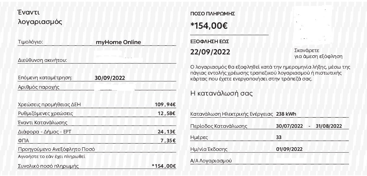

Όσο για το ύψος του λογαριασμού και τον "διπλασιασμό" του, λογικά μιλάμε απλώς για ταυτόχρονο διπλασιασμό κατανάλωσης, οπότε δεν έχει νόημα ούτε περαιτέρω κουβέντα, ούτε φυσικά ν' αλλάξεις κάτι. ΟΜΩΣ, αν μπορείς, ανέβασε τον τελευταίο λογαριασμό (σβήνοντας πρώτα προσωπικά στοιχεία όπως όνομα ΑΦΜ, αρ. παροχής κτλ σε όποια σελίδα είναι εμφανή) να δούμε χρεώσεις, περίοδο κατανάλωσης κτλ.
Η δε Καλαμάτα,,,,,γιατί αναφέρθηκε; Αν εννοείς ότι είναι εκεί η μόνιμή σου κατοικία και αφορά τους λογαριασμούς που είπες, δεν έχει κάποιο νόημα (ούτε η τοποθεσία, ούτε πχ τα τετραγωνικά του σπιτιού). Ρωτάω για να δω αν εννοούσες κάτι που δεν πιάνω (λογαριασμούς πχ από διαφορετικά σπίτια; )
Καλημέρα. Ευχαριστώ για την απάντηση. Το συμβόλαιο λήγει 08/2023.
Ανεβάζω τους 2 τελευταίους λογαριασμούς(ο ένας έναντι και ο άλλος εκκαθαριστικός, γύρω στα 150 ευρώ ο καθένας, που βρήκα "φουσκωμένους".

ανέβασε τον εκκαθαριστικό ολόκληρο
