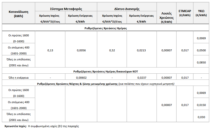

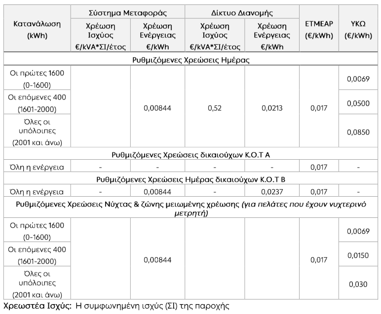

Ρε παιδιά μήπως είναι typo, ή ξαφνικά ανέβασαν τη χρέωση ΑΔΜΗΕ από 0.0056 σε 0.00844 και την έβαλαν και στο νυκτερινό;
Καινούργιο φρούτο..
Δείτε:
Spoiler

42 λεπτά πριν, Kozanitis1 είπε
Καινούργιο φρούτο..
Δείτε:
Έχεις πολύ καλη παρατηρητικότητα!
Και από ότι φαίνεται δεν είναι typo, φαίνεται να είναι αλλαγή με ισχύ από 01/09/2022, στις παραπομπές έχει το εξής:
"1.Ισχύς Χρεώσεων: Σύστημα Μεταφοράς από 1.9.2022, Δίκτυο Διανομής από 1.4.2020, ΕΤΜΕΑΡ από 1.1.2019 & ΥΚΩ από 1.1.2018"
