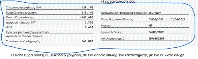

Ηρθε εκκ. λογαριασμός 61 ευρώ (21 ευρω ρήτρα μέσα) οι προηγούμενοι 3 απο 135 ευρω περίπου.
Μέση κατανάλωση 540-620KW το μήνα HomeEnter.

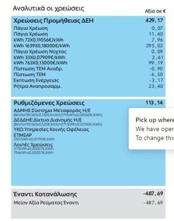

καμία απόφαση δε θα βγει , απλά θα ανοίξει πλατφόρμα για κάποιες επιστροφές του 60% ( ρήτρας μείον επιδότηση που ήδη έχεις πάρει μείον έκπτωση ενέργειας μείον έκπτωση συνέπειας)
χλωμό έως αδύνατον , απλά θα συνεχίζουν επιδοτήσεις
400*0,229+200*0,176+1=127,8€
δες πόσο σου βγήκε το πεδίο Χρέωσης Προμήθειας ΔΕΗ και συγκρίνεις
Ξαναπάμε όμως το πιο σημαντικό που δεν απάντησες,
Περιλαμβάνει Μάιο ? Αν ναι , έχεις επιδότηση για >300kw στο λογαριασμό ? Αν δεν καταλαβαίνεις όπως έχουν τις επιδοτήσεις τότε "ανέβασέ τον στο άλλο θέμα χωρίς προσωπικά στοιχεία (ολόκληρο όμως) "

σου παραθέτω τον εκκαθαριστικό εδώ

η ρήτρα σωστή είναι σαν ποσό ,το ίδιο και η έκπτωση ενέργειας , οι επιδοτήσεις ΤΕΜ πάντως και αυτές σωστές φαίνονται και μάλιστα να έχεις πάρει για τις 23 ημέρες του Μαίου (αναλογικά 655 κιλοβατώρες), επιδότηση εκτός απο τις πρώτες 300 και 0,10€/kw για τις υπόλοιπες 655. Στο περίπου πάντα
Την επιδότηση ΔΕΗ (300 έως 600kw που έδινε το 2021 δεν την υπολόγισα)
Βάζουνε ρήτρα στο homeEnter;
Αφού λένε χωρίς ρήτρα αυτό το πρόγραμμα..
