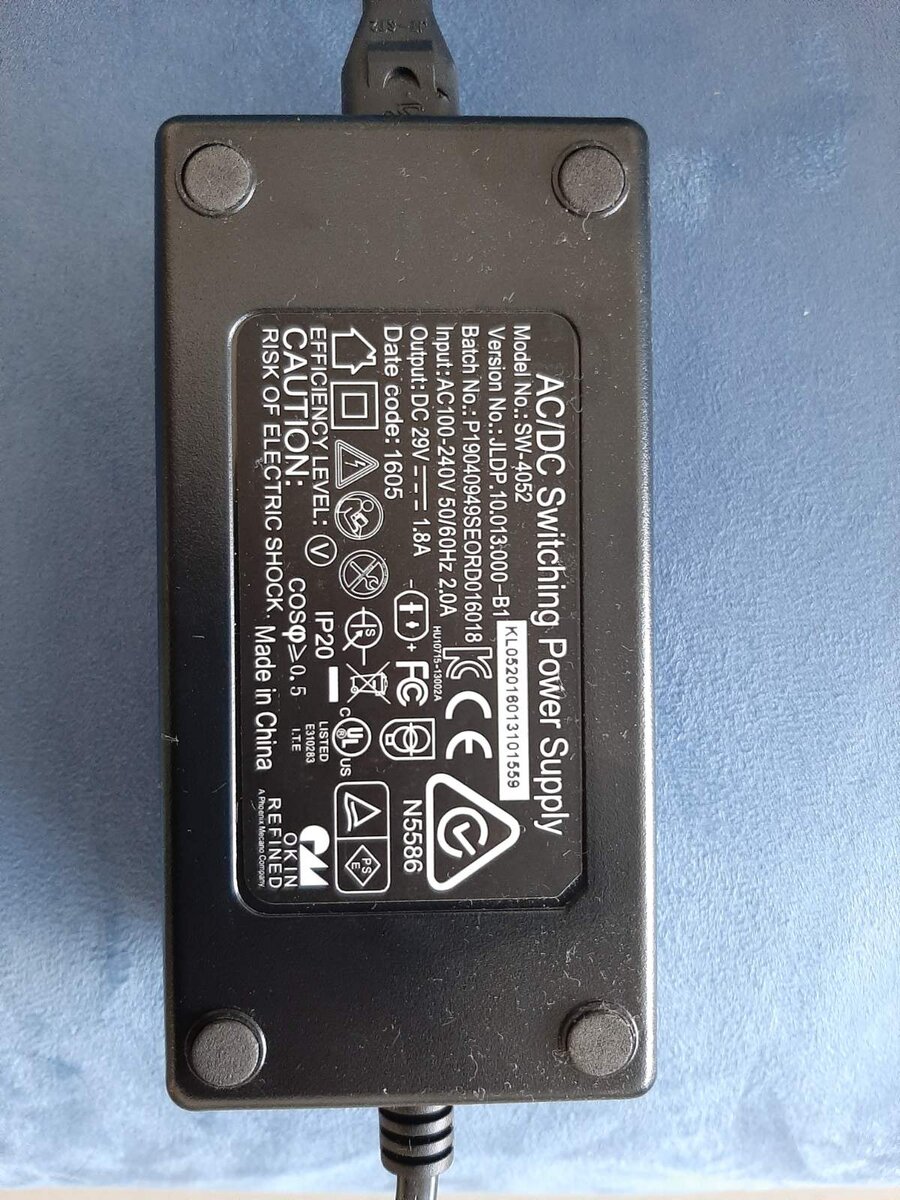

teoxen Δημοσ. 24 Ιουλίου 2020 Δημοσ. 24 Ιουλίου 2020 Καλησπέρα στην παρεα Εχω αυτο το μετασχηματιστή οπου ειναι για ηλεκτρική πολυθρόνα κρεβάτι. Θα ηθελα να μου πείτε πια ειναι τα ιδανικά VA που πρεπει να κοιτάξω. Υποψην η κατανάλωση ειναι στιγμιαία την ώρα που πατας το κουμπί για τα δευτερόλεπτα που θα ανεβοκατεβει. Ευχαριστώ
coolerman Δημοσ. 25 Ιουλίου 2020 Δημοσ. 25 Ιουλίου 2020 (επεξεργασμένο) 29volt 1.8ah είναι πολύμετρο υπάρχει;;να μετρήσεις την τάση στην άκρη(ακίδα) να δείς την τάση που βγάζει.. ανοιξέ το προσεκτικά(τα μαύρα Pad πρέπει να βγαίινουν) να δείς αν έχει φουσκωμένους πυκνωτές(το ποιό πιθανό σενάριο) αν δεν γνωρίζεις πήγαινε το σε κάποιον που γνωρίζει να το δεί. **update Είδα αγορα psu(xaxaxaxa) νομίζωντας οτι χάλασε και κοιτούσε ο Ts για New..και όχι αγορά ups! Επεξ/σία 27 Ιουλίου 2020 από coolerman
CsIns Δημοσ. 25 Ιουλίου 2020 Δημοσ. 25 Ιουλίου 2020 Δεν υπάρχει κάτι να μετρήσει. 29x1.8=52.2W το max που βγάζει το τροφοδοτικό (κάτι λιγότερο θα καταναλώνει). Και το πιό μικρό ups να πάρεις (νομίζω είναι τα 500VA που αντιστοιχεί περίπου στα 300W) θα κάνει την δουλειά του κανονικά.
