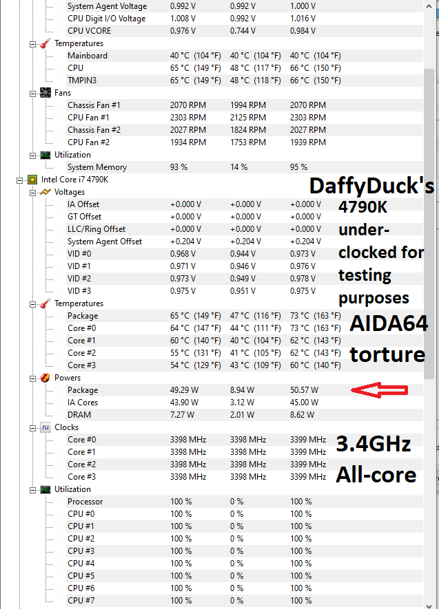

dpolal Δημοσ. 25 Ιουλίου 2020 Δημοσ. 25 Ιουλίου 2020 (επεξεργασμένο) Kαλό θα ήταν όταν αγοράζουμε after market ψύκτρα να κοιτάμε πρώτα πόσα TDP μπορεί να σηκώσει αυτή που θέλουμε να πάρουμε και μετά να προχωράμε. https://www.skroutz.gr/c/673/cpu-fans/m/777/Akasa/f/538890/1150-1155-1156.html?order_by=pricevat&order_dir=asc Από τις AKASA στην παραπάνω σελίδα μόνο 2, ίσως 3, μπορούν να σηκώσουν το TDP του i7 και δεν είναι καμμία από τις low profile. Να πιάσεις δηλαδή να βάλεις ψύκτρα που σηκώνει 60-70watt TDP σε επεξεργαστή που έχει base τα 84 και μετά να κάθεσαι να του κατεβάζεις τα ρεύματα για να τον φέρεις στο επίπεδο του i5 προκειμένου να μην καεί και να μην σου πέρνει τα αυτιά ο ανεμιστήρας που θα λειτουργεί στο 100% συνέχεια. Επεξ/σία 25 Ιουλίου 2020 από dpolal 1
