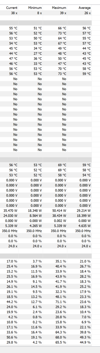

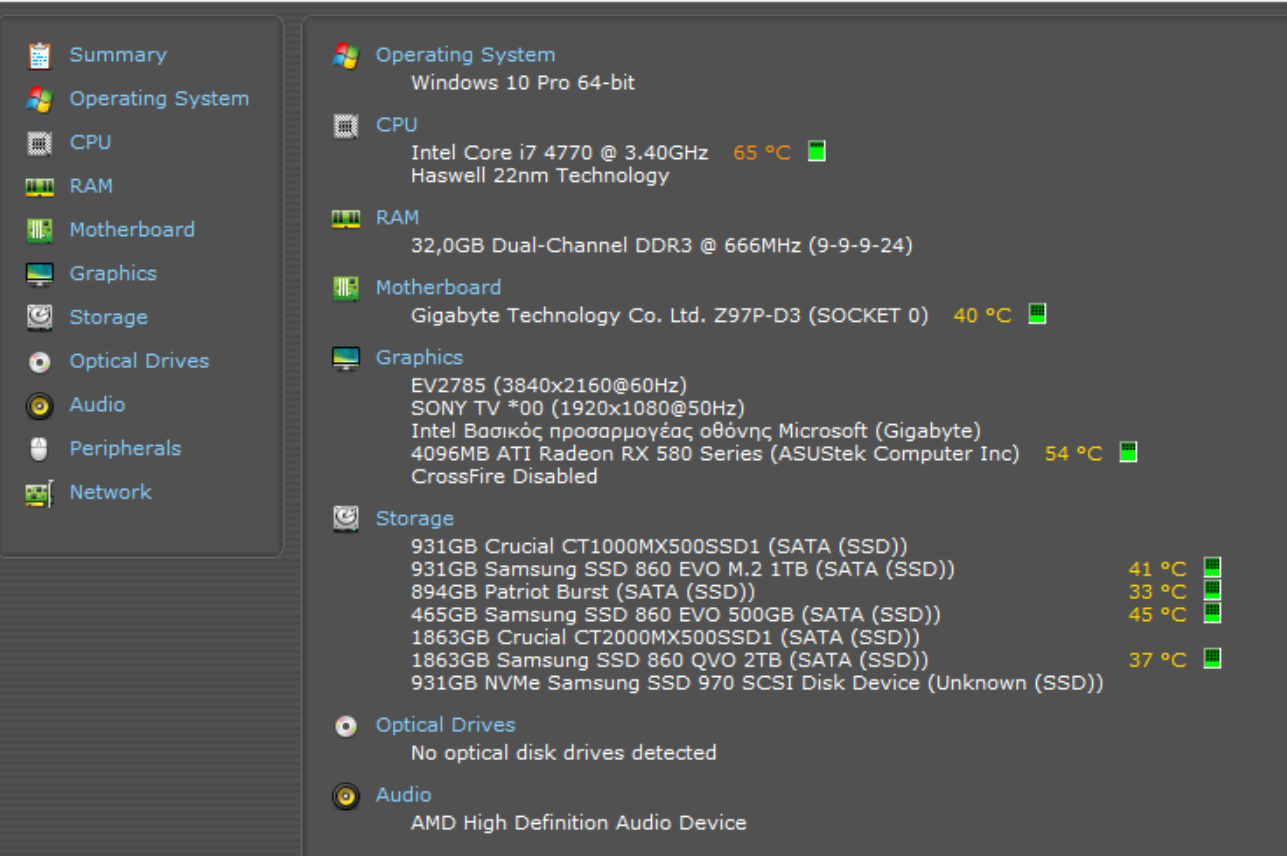

testit Δημοσ. 24 Ιουλίου 2020 Μέλος Δημοσ. 24 Ιουλίου 2020 15 ώρες πριν, Crybal είπε Για ΧΕΟΝ δες εδω αλλ'ά διασταυρωσε το https://www.cpu-upgrade.com/mb-Gigabyte/GA-Z97P-D3(rev._1.0).html Τι θερμοκρασίες εχει σε idle και σε prime95? Επίσης,για τον υπάρχων επεξεργαστη κάνε τα εξής: δες εαν ειναι κουμπωμενη η ψυκτρα σωστα (όλα τα ποδαρακια), ισως να ηταν καλή ιδεα να την βγαλεις να αλλαξεις θερμική παστα και να την ξανακουμπώσεις, κάνε ενα reset στο bios ή ακόμα δες εαν υπάρχει κάποια αναβαθμιση.Δες επίσης τα ανεμιστηρακια μπροστα και πίσω οτι λειτουργούν Τέλος εαν μπορείς δοκίμασε μία καλύτερη ψυκτρα. Με το προηγούμενο m/b του (ένα asus z87-k) όντως δεν είχε τοποθετηθεί σωστά η θερμοαγώγιμη πάστα, είχε σχηματίσει "βουναλάκια" και κενά. Κι ήταν και τοποθετημένη 5-6 χρόνια χωρίς αντικατάσταση με νεότερη πάστα. Με το τωρινό m/b του, η διάχυση (στρώσιμο/άπλωμα) της πάστας ήταν έτοιμη από το εργοστάσιο της ψύκτρας, μια Akasa. Οπότε σχημάτισα την πεποίθηση ότι όλα έγιναν σωστά. Και είδα θερμοκρασίες για όλη την 1η ημέρα τοποθέτησης, μεταξύ 40-50 βαθμούς κελσίου (έλεγχος με το Speccy). Τη 2η όμως ημέρα λειτουργίας, είδα ότι η θερμοκρασία ανέβηκε κατά 10 βαθμούς, "σταθερά". Αυτό βάζει σε υποψία ότι πιθανά μπορεί να έφυγε κάποιο "ποδαράκι" της ψύκτρας από τη θέση του! Θα ανοίξω πάλι το κουτί, να δω! 4 λεπτά πριν, Crybal είπε To Τcase ειναι θερμοκρασια στο κεντρο του housing του επεξεργαστή και η οποία συνήθως ειναι χαμηλότερη απο τις θερμοκρασίες των πυρήνων (λένε 5-10οC). Αρα θεωρητικά μπορεί ο πυρήνας να ειναι 70οC και το Τcase 60οC.To Tjmax ειναι η ανώτερη θερμοκρασία των πυρήνων απο το οποίο και πάνω αρχίζουν να δημιουργούνται προβληματα φυσικά ή υποχρονισμου για να μην καει ο επεξεργαστης. Σε full load λενε ότι πρεπει να είσαι τουλάχιστον 10-15οC χαμηλότερα από αυτο. Εννοείς δηλαδή, ότι κατά κάποιον τρόπο το Tcase είναι κοντά στην θερμοκρασία του κουτιού (του εξωτερικού-γύρω από τον επεξεργαστή και στον φλοιό του και λίγο πιο μέσα) ... Στην ουσία, ο συγκεκριμένος επεξεργαστής 4770k ΣΕ ΠΟΙΟΥΣ ΒΑΘΜΟΥΣ ΚΑΙΓΕΤΑΙ; ΚΑΙ ΣΕ ΠΟΣΟ ΧΡΟΝΟ ΣΥΝΤΗΡΗΣΗΣ ΑΥΤΗΣ ΤΗΣ ΘΕΡΜΟΚΡΑΣΙΑΣ;

TheDevilMayCare Δημοσ. 24 Ιουλίου 2020 Δημοσ. 24 Ιουλίου 2020 ΟΚ, οποτε αν εχεις μια καλυτερη της intel stock δεν ανησυχεις, κι αν θυμασαι ποια της Akasa ειναι γραψε την εδω, για παραδειγμα ειναι (κα)ποια απο τις παρακατω? https://www.skroutz.gr/c/673/cpu-fans/m/777/Akasa/f/538890/1150-1155-1156.html?order_by=pricevat&order_dir=asc Για θερμοκρασιες βλεπεις και το hwinfo https://www.hwinfo.com/download/ O επεξεργαστης δεν θα σου "καει", οχι, μα δεν θες και να 'τσουρουφλιζεται'.. 🥵 Αν για καποιο λογο, εχεις παρει μεν Κ ειδικα, μα....δεν του κανεις overclocking, να ξερεις οτι με undervolting κατεβαινουν αρκετα οι θερμοκρασιες τους μετα.
testit Δημοσ. 24 Ιουλίου 2020 Μέλος Δημοσ. 24 Ιουλίου 2020 (επεξεργασμένο) 2 ώρες πριν, TheDevilMayCare είπε ΟΚ, οποτε αν εχεις μια καλυτερη της intel stock δεν ανησυχεις, κι αν θυμασαι ποια της Akasa ειναι γραψε την εδω, για παραδειγμα ειναι (κα)ποια απο τις παρακατω? https://www.skroutz.gr/c/673/cpu-fans/m/777/Akasa/f/538890/1150-1155-1156.html?order_by=pricevat&order_dir=asc Για θερμοκρασιες βλεπεις και το hwinfo https://www.hwinfo.com/download/ O επεξεργαστης δεν θα σου "καει", οχι, μα δεν θες και να 'τσουρουφλιζεται'.. 🥵 Αν για καποιο λογο, εχεις παρει μεν Κ ειδικα, μα....δεν του κανεις overclocking, να ξερεις οτι με undervolting κατεβαινουν αρκετα οι θερμοκρασιες τους μετα. είναι μια akasa πολύ χαμηλού προφίλ - για να χωρούσε σε συγκεκριμένο κουτί. είναι μια από αυτές που εμφανίζονται στις δυο πρώτες σειρές Χ4 στο λινκ που υπέδειξες. θα δοκιμάσω και το hwinfo και βλέπουμε! Επεξ/σία 24 Ιουλίου 2020 από testit

testit Δημοσ. 24 Ιουλίου 2020 Μέλος Δημοσ. 24 Ιουλίου 2020 (επεξεργασμένο) 2 ώρες πριν, duffyduck είπε Τον 4770Κ δεν το δινεις. Τον κρατας και παιρνεις μια καλη ψυκτρα και ανεμιστηρες κουτιου (αν εχει το κουτι θεσεις για ανεμιστηρες) είχα την εντύπωση ότι ήταν 4770k. κοιτάζω τώρα το βρίσκει το hdwinfo και το speccy, βλέπω ότι βλέπουν μόνο Intel Core i7 4770 @ 3.40GHz Haswell 22nm Technology επομένως? είναι απλός 4770 κλειδωμένος μάλιστα! κοιτάζοντας τι φαίνεται στο bios του m/b είδα ότι τρέχει στα 3,9 , με turbo boost τι πρέπει να κάνω για να γυρίσει στα 3,4? Επεξ/σία 24 Ιουλίου 2020 από testit
duffyduck Δημοσ. 24 Ιουλίου 2020 Δημοσ. 24 Ιουλίου 2020 (επεξεργασμένο) Μια χαρα ειναι και ο σκετος 4770. Μην εχεις παραπονο. Απενεργοποιεις το turbo boost απο το bios και μενει στα 3.4, αλλα καλύτερα: Πάρε ψυκτρα. Επεξ/σία 24 Ιουλίου 2020 από duffyduck 1
