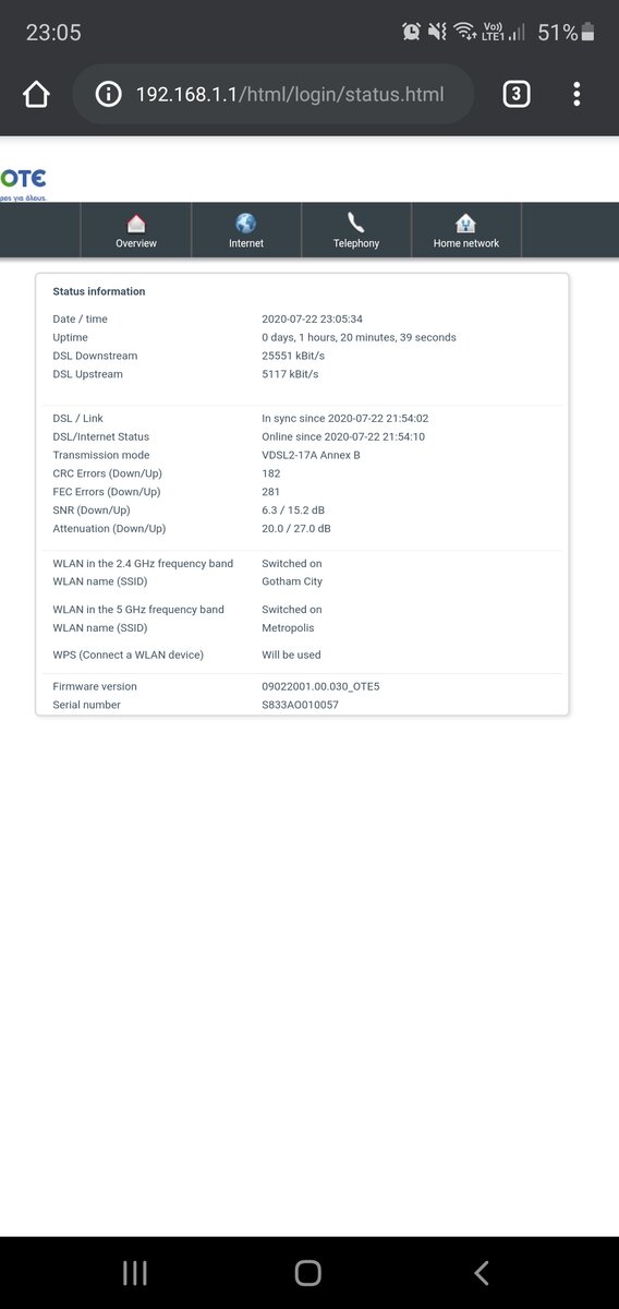

TR-909 Δημοσ. 22 Ιουλίου 2020 Δημοσ. 22 Ιουλίου 2020 1 ώρα πριν, Fronimitis είπε Με όσα μου λέτε, παίζει ακόμα να υπάρχει πρόβλημα κι από μένα; Να ξέρω με ποιον να τα βάλω...Με τον ηλεκτρολόγο ή την Cosmote; Την συνδεσμολογία την ελέγξει και ο τεχνικός και την βρήκε σωστή. Ναι ξέρω ποια είναι η κεντρική πρίζα.Τα ίδια κάνει κι εκεί. Φίλε μου δοκίμασε το router και μόνο πάνω στη πρίζα όπου έρχεται το UTP που έβαλες πρόσφατα (αποσύνδεσε το τηλέφωνο για λίγο) και δες τι συμβαίνει. Αν εξακολουθούν τα CRC errors με αυτό το ρυθμό και με την προυπόθεση ότι η εγκατάσταση από τον κατανεμητή της πολυκατοικίας μέχρι το διαμερισμά σου είναι σωστή (που δεν έχω λόγο να αμφιβάλλω) τότε το θέμα είναι του παρόχου και όχι δικό σου. 1
Fronimitis Δημοσ. 22 Ιουλίου 2020 Μέλος Δημοσ. 22 Ιουλίου 2020 Ωραία με όσα γράψατε καταλαβαίνω ότι το πρόβλημα είναι από μένα. Όχι δεν θυμάμαι να είπα για τον συναγερμό κάτι για ευρυζωνική τηλεφωνία.Ισως να το είχα πει αλλά τώρα δεν θυμάμαι. Οπότε πάω πάλι για αναζήτηση ηλεκτρολόγου...
panossar95 Δημοσ. 22 Ιουλίου 2020 Δημοσ. 22 Ιουλίου 2020 Μόλις τώρα, Fronimitis είπε Ωραία με όσα γράψατε καταλαβαίνω ότι το πρόβλημα είναι από μένα. Όχι δεν θυμάμαι να είπα για τον συναγερμό κάτι για ευρυζωνική τηλεφωνία.Ισως να το είχα πει αλλά τώρα δεν θυμάμαι. Οπότε πάω πάλι για αναζήτηση ηλεκτρολόγου... Κάνε και αυτό που σου έγραψε ο Tr 909. Βάλε το ρούτερ στο καινούργιο καλώδιο και το power για το ρεύμα. Όλα τα άλλα βγαλτα. Καλό είναι να ενημερώσεις τον συναγερμό σου εφόσον είναι μέσω τηλεφωνίας, ότι πλέον έχεις ευρυζωνική σύνδεση στο χώρο και όχι απλή τηλεφωνία. Πρέπει να σου γίνει άλλη συνδεσμολογία. 1
Fronimitis Δημοσ. 22 Ιουλίου 2020 Μέλος Δημοσ. 22 Ιουλίου 2020 3 λεπτά πριν, TR-909 είπε Φίλε μου δοκίμασε το router και μόνο πάνω στη πρίζα όπου έρχεται το UTP που έβαλες πρόσφατα (αποσύνδεσε το τηλέφωνο για λίγο) και δες τι συμβαίνει. Αν εξακολουθούν τα CRC errors με αυτό το ρυθμό και με την προυπόθεση ότι η εγκατάσταση από τον κατανεμητή της πολυκατοικίας μέχρι το διαμερισμά σου είναι σωστή (που δεν έχω λόγο να αμφιβάλλω) τότε το θέμα είναι του παρόχου και όχι δικό σου. Ένωσα το ρούτερ μόνο του χωρίς φίλτρο και χωρίς το τηλέφωνο πάνω του και γενικά μόνο αυτό συνδεδεμένο και σου έβαλα screenshot.
