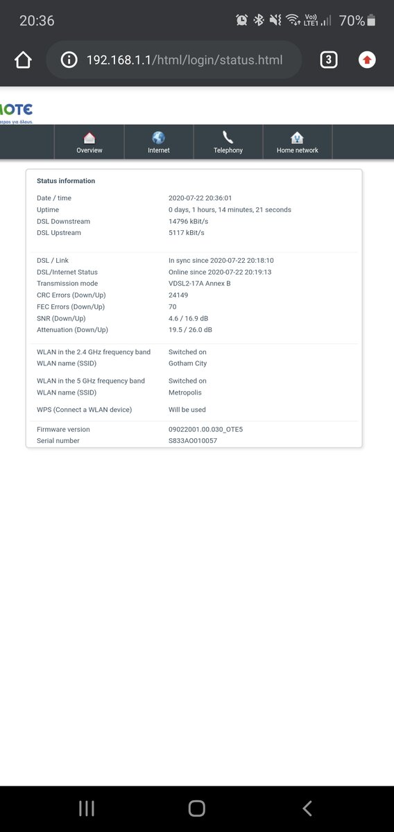

filipN Δημοσ. 22 Ιουλίου 2020 Δημοσ. 22 Ιουλίου 2020 Μήπως είναι εύκολο να ανεβάσεις τα στατιστικά του modem/router που χρησιμοποιείς;

TR-909 Δημοσ. 22 Ιουλίου 2020 Δημοσ. 22 Ιουλίου 2020 1 ώρα uptime 24 χιλιάδες CRC errors. Φαίνεται πως υπάρχει θέμα με θόρυβο στη γραμμή.
