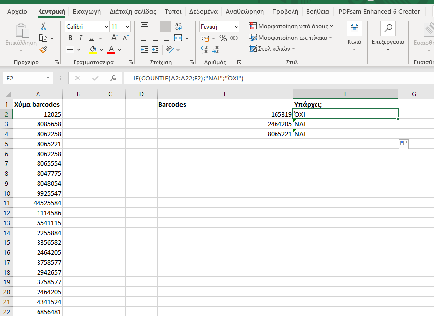

Στο π αρακάτω παράδειγμα έκανα κάτι παρόμοιο με αυτό που φαντάζομαι ότι θες να κάνεις και εσύ
Έγραψα την παρακάτω Formula στο κελί F2 και μετά την τράβηξα και προς τα κάτω έτσι ώστε να κάνω την ίδια αναζήτηση και για τα υπόλοιπα κελιά. Στο εύρος της COUNTIF θα παρατηρήσεις κάτι δολάρια. Αυτά είναι απαραίτητα να μπουν. Στην περίπτωση που δεν τα βάλεις τραβώντας προς τα κάτω θα αλλάζει το εύρος κάνοντας shift +1( δεν ξέρω πως να το εξηγήσω καλύτερα :( ) δηλαδή στην δική μου περίπτωση αν δεν τα προσθέσω και πατήσω να δω την συνθήκη στο F3 το εύρος θα έχει αλλάξει σε A3:A23 και στην F4 σε Α4:Α24 κοκ. (Όταν έκανα το printscreen δεν τα είχα προσθέσει! :shock:)
=IF(COUNTIF(A$2:A$22;E2);"ΝΑΙ";"ΌΧΙ")
