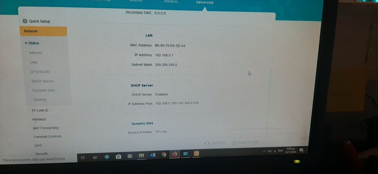

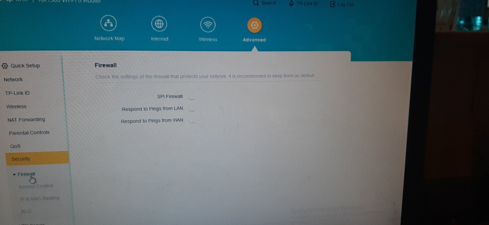

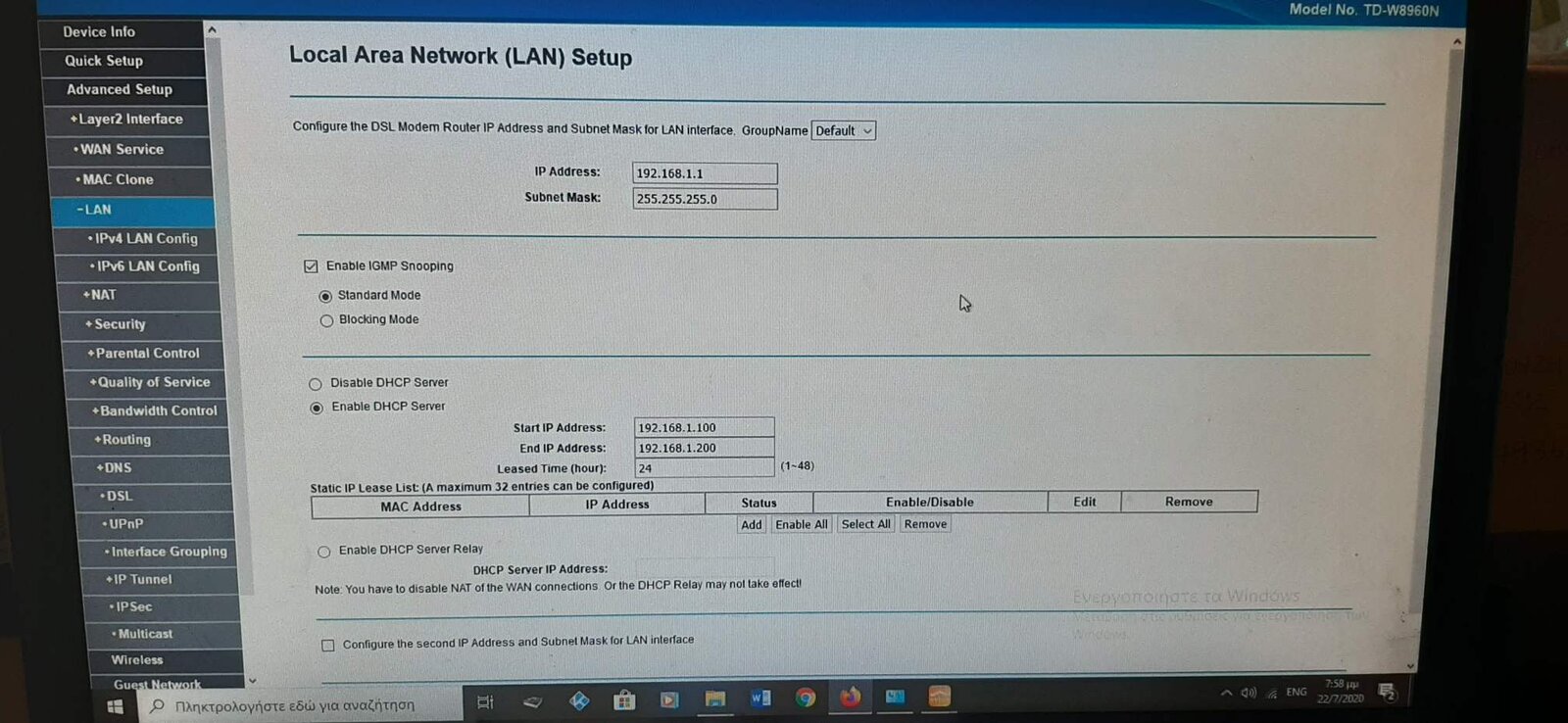

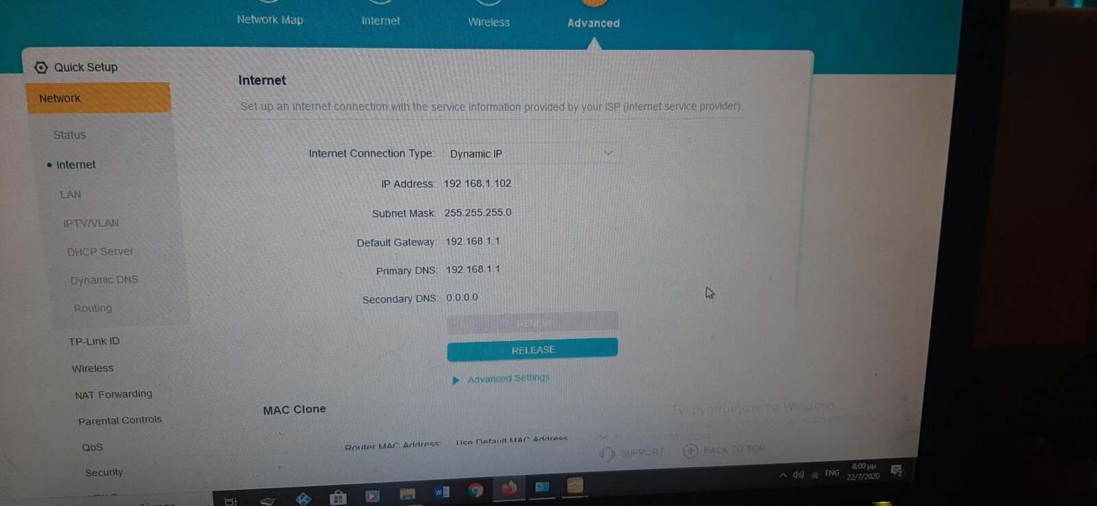

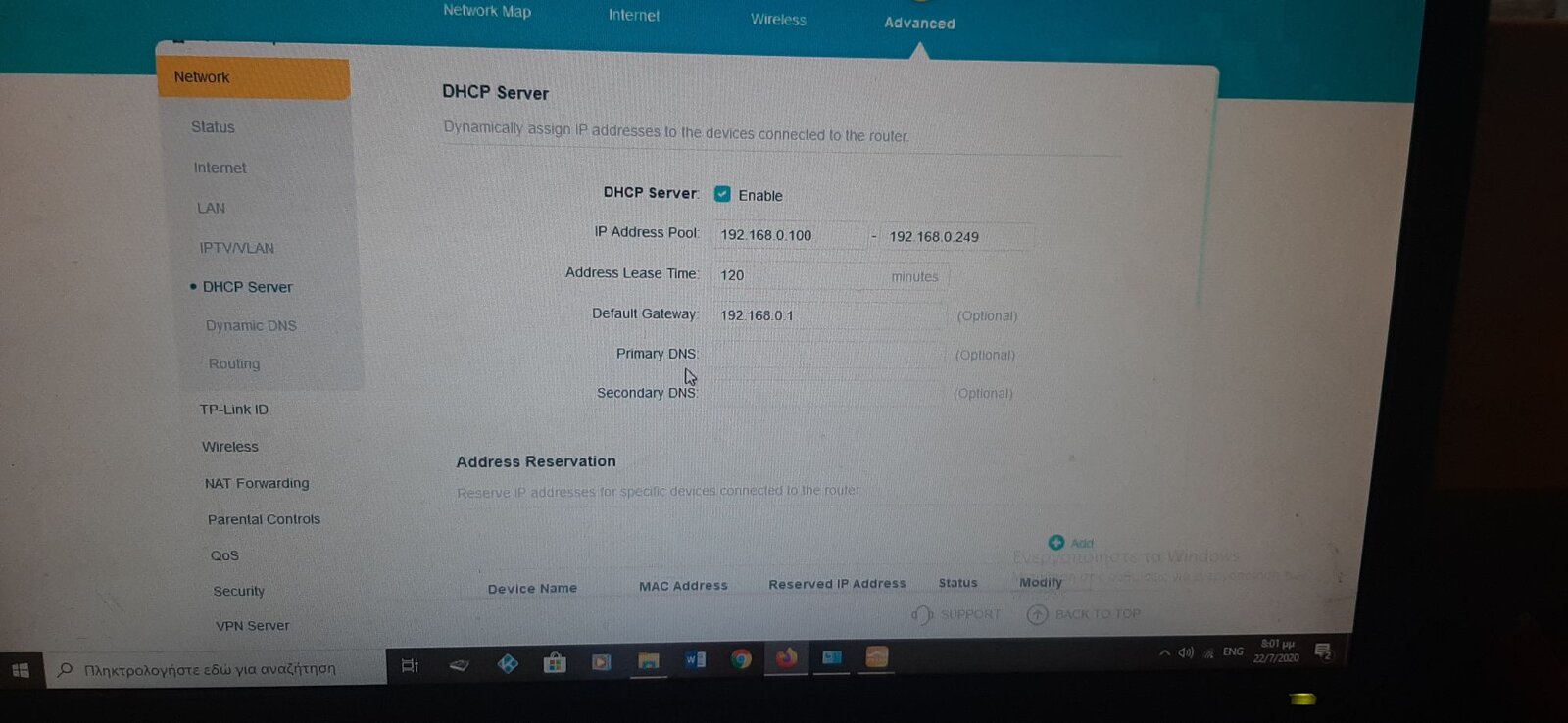

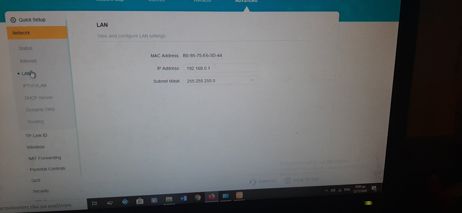

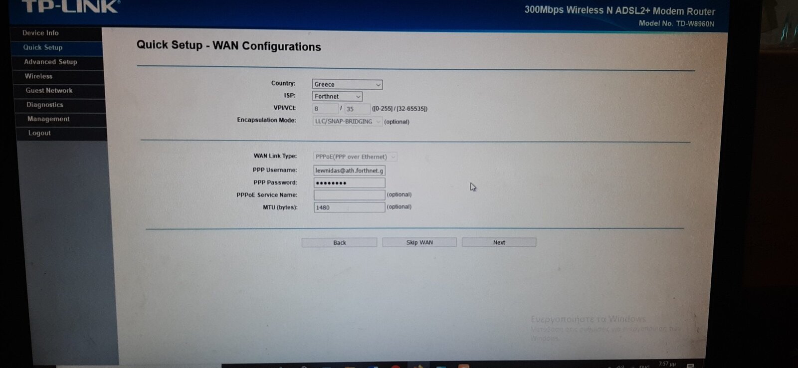

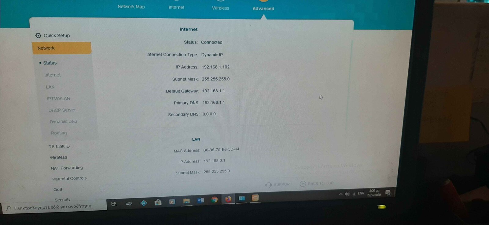

leopard75 Δημοσ. 24 Ιουλίου 2020 Μέλος Δημοσ. 24 Ιουλίου 2020 Στελνω τις ρυθμισεις γιατι δεν εχει αλλαξει κατι απο την αρχικη περιγραφη Το μπλε σκουρο πρεπει να ειναι το μοντεμ και το ανοιχτο γαλανο το ρουτερ
jkoukos Δημοσ. 24 Ιουλίου 2020 Δημοσ. 24 Ιουλίου 2020 Από τις φωτογραφίες φαίνεται ότι το W8960 δεν είναι σε Bridge Mode, αλλά δουλεύει ως κανονικό DSL Router. Οπότε έχεις 2 Router, άρα διπλό ΝΑΤ. Αλλά και σε αυτή την περίπτωση θα πρέπει να δουλεύουν τα ΑΡ, αρκεί να ρυθμισθούν κατάλληλα (δεν γίνεται αυτόματα σε καμία συσκευή του εμπορίου). Για να βάλεις το W8960 σε Bridge Mode, τρέχεις το Quick Setup και στην δεύτερη φωτογραφία: Δεν επιλέγεις ISP, αλλά το "Other". Στο WAN Link Type, επιλέγεις το :Bridge". Οι ρυθμίσεις VPI/VCI και Encapsulation Mode, παραμένουν όπως είναι τώρα. Τέλος του κλείνεις το ασύρματο. Για να παίξει το Archer ως κύριο και μοναδικό Router, στην τρίτη φωτογραφία: Στο πεδίο Internet Connection Type, θα επιλέξεις "PPPoE" αντί του "Dynamic IP" που έχεις τώρα. Στα πεδία που θα ανοίξουν από κάτω, θα ορίσεις το Username και το Password, που σου έχει δώσει ο πάροχος για την σύνδεση. Τα Nanonstation θα τα ρυθμισεις: Στο Wireless tab θα επιλέξεις στο πεδίο Wireless Mode το "Access Point" και θα απενεργοποιήσεις το WDS. Στο Network tab θα επιλέξεις στο πεδίο Network Mode το "Bridge". Για IP Address, είτε θα επιλέξεις "DHCP" είτε θα του δώσεις μία σταθερή στο ίδιο εύρος με το δίκτυο του Archer. To Unifi είναι ειδική περίπτωση. Δεν έχει GUI, οπότε η ρύθμισή του γίνεται είτε με τον Controller σε υπολογιστή είτε με το apllication σε κινητό. Επίσης όταν ρυθμισθεί με κάποιο Router, δουλεύει αποκλειστικά με αυτόν και αν θέλεις να τον συνδέσεις σε άλλον, υποχρεωτικά το ρυθμίζεις πάλι από την αρχή.
