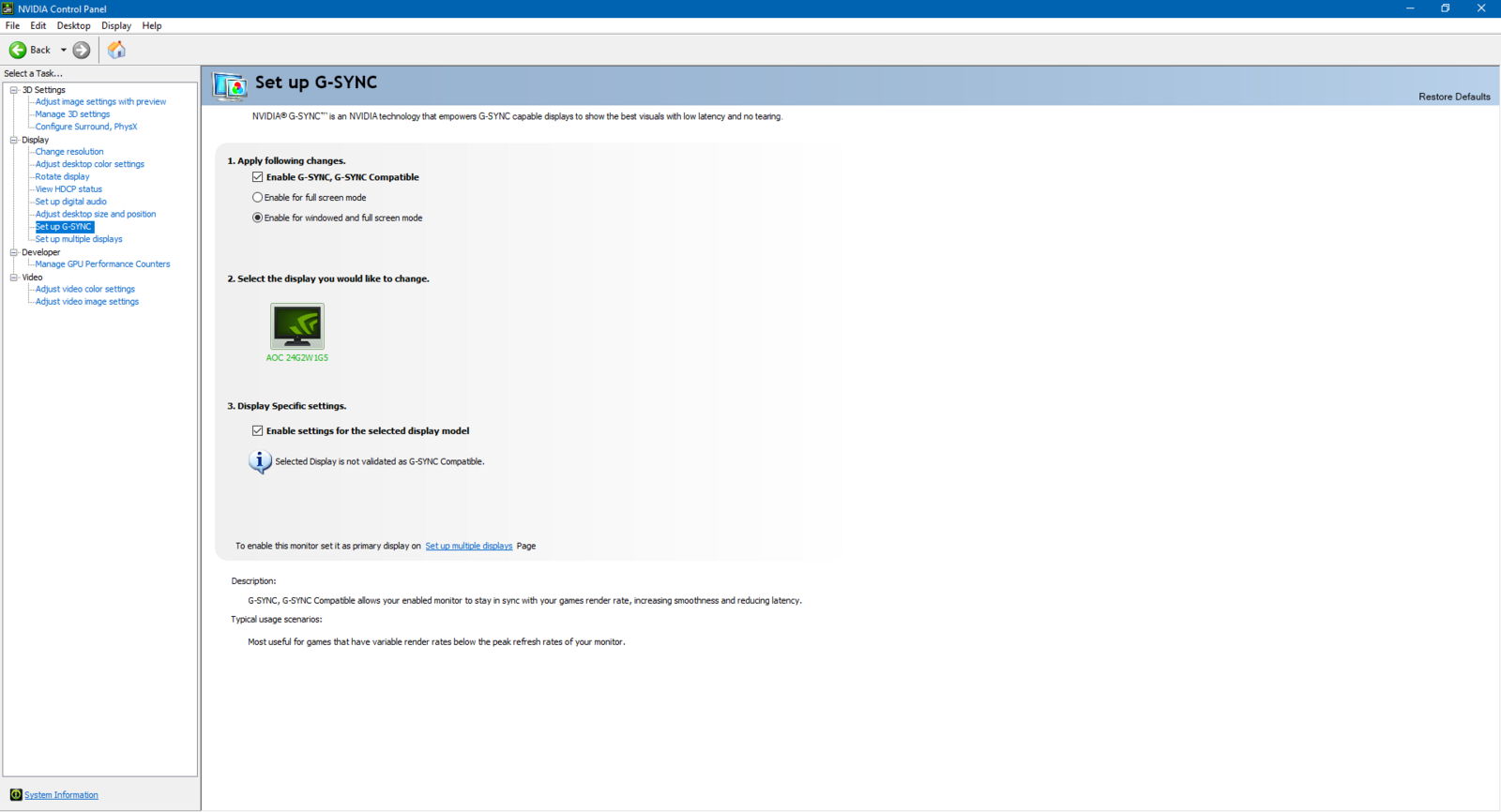

Witcher1st Δημοσ. 23 Ιουλίου 2020 Μέλος Δημοσ. 23 Ιουλίου 2020 2 ώρες πριν, yiannis1991 είπε Το flickering μπορεί να σημαίνει ότι δεν λειτουργεί το g-sync compatible με την οθόνη.. Μπορω να εχω ενεργοποιημενο το freesync απο τις ρυθμισεις της οθονης, και απενεργοποιημενο το gsync απο το nvidia panel; Μηπως γινεται καποιο conflict;
Επισκέπτης Δημοσ. 23 Ιουλίου 2020 Δημοσ. 23 Ιουλίου 2020 19 λεπτά πριν, Veggie_Chia είπε Μπορω να εχω ενεργοποιημενο το freesync απο τις ρυθμισεις της οθονης, και απενεργοποιημενο το gsync απο το nvidia panel; Μηπως γινεται καποιο conflict; Θα είναι κλειστό τότε αν το κάνεις αυτο. Επειδή η οθόνη δεν είναι G-Sync, ούτε G-Sync Compatible δεν είναι εγγυημένο ότι θα δουλεύει το FreeSync με NVIDIA κάρτα. Ε πιθανώς να μην δουλεύει εν τέλη σε εσένα αφού το flickering είναι ένα σημάδι ασυμβατότητας..

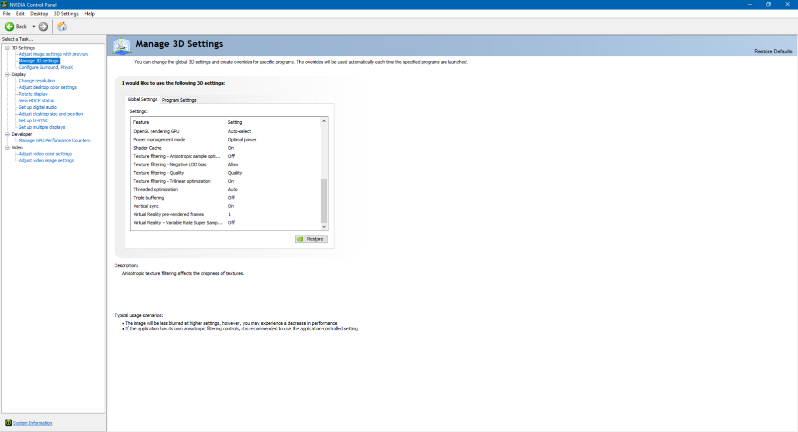

_Theo_ Δημοσ. 23 Ιουλίου 2020 Δημοσ. 23 Ιουλίου 2020 Στις 21/7/2020 στις 9:25 ΠΜ, yiannis1991 είπε Πρέπει να ενεργοποιήσεις το FreeSync από το menu της οθόνης και το G-sync compatible από το Nvidia Control Panel (full screen and window που λέει). Μετά πας στα 3D Settings του Control Panel --> Global Settings και βάζεις το Vsync στο ON. Τέλος βάζεις το Vsync OFF σε κάθε παιχνίδι ξεχωριστά από το menu του και έτοιμος! Εγώ έχω επιλέξει το Fast Sync και όχι V-Sync από τις ρυθμίσεις του nVidia Control Panel. Το έκανα γιατί με το δεύτερο έχω μπόλικο tearing. Να ενεργοποιήσω το V-Sync καλύτερα ή είναι το ίδιο με το Fast Sync;;
Επισκέπτης Δημοσ. 23 Ιουλίου 2020 Δημοσ. 23 Ιουλίου 2020 3 λεπτά πριν, _Theo_ είπε Εγώ έχω επιλέξει το Fast Sync και όχι V-Sync από τις ρυθμίσεις του nVidia Control Panel. Το έκανα γιατί με το δεύτερο έχω μπόλικο tearing. Να ενεργοποιήσω το V-Sync καλύτερα ή είναι το ίδιο με το Fast Sync;; Εγώ με το fast-sync είχα tearing πάντως. Μπορεί να είναι και ανάλογα το game..
