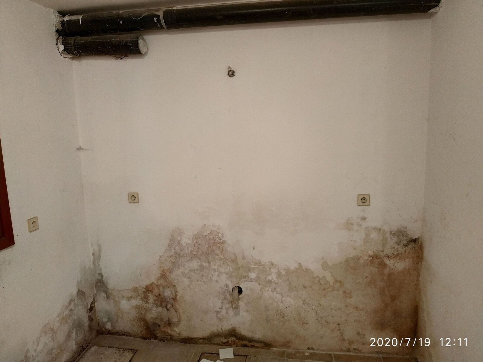

stavpal Δημοσ. 20 Ιουλίου 2020 Δημοσ. 20 Ιουλίου 2020 (επεξεργασμένο) Έχω ένα χώρο στο υπόγειο που προορίζεται για κουζίνα. Τώρα είναι εντελώς γυμνό το δωμάτιο. Υπάρχουν ορισμένα θέματα όμως. Πρώτον, ο ένας τοίχος έχει πρόβλημα με υγρασία (σαν να ανεβαίνει από κάτω η υγρασία) γιατί βλέπει σε βράχο. Δεν είναι δυνατόν να σκαφτεί από έξω. Μεταξύ του δαπέδου (πλακάκια) και του τοίχου που έχει υγρασία υπάρχουν κενά γιατί είχε μάλλον γίνει τσαπαλοδουλειά. Επίσης δίπλα στον τοίχο αυτό υπάρχουν δυο φρεάτια και κενά που θέλουν αλλαγή και στεγάνωση. Το δεύτερο πρόβλημα είναι ότι υπάρχει μόνο μια παροχή ρεύματος για φούρνο για 25 Ampere. Εγώ όμως θέλω να συνδέσω και μάτια κουζίνας. Οπότε πρέπει α) είτε να γίνει αντικατάσταση του καλωδίου με πιο χονδρό για 40 Ampere είτε β) πιο σωστά πέρασμα νέας καλωδίωσης για 32 Ampere minimum. Edit: προφανώς όταν λέω για ασφάλεια εννοώ και για αντίστοιχη διατομή καλωδίων Οπότε: τι πρέπει να γίνει πρώτα; Δεν θέλω να χρειαστεί να σπάσω πλακάκια αν γίνεται. Βάζω και μια φωτογραφία του τοίχου με το πρόβλημα Επεξ/σία 20 Ιουλίου 2020 από stavpal
paylidis Δημοσ. 20 Ιουλίου 2020 Δημοσ. 20 Ιουλίου 2020 (επεξεργασμένο) εχεις πολυ σοβαρο πρόβλημα ανιουσας υγρασίας, θελεις σίγουρ ανα βαλεις ηλεκτρικη κουζινα εκει; εγω ουτε σαν αποθηκευτικο χωρο δε θα το χρησιμοποιούσα... τα περι καλωδιώσεων/αμπερ μαλλον τα εχεις μπερδέψει... με 25 αμπερ ασφαλεια καλυπτεις και φουρνο και εστίες μια χαρά... το καλωδι οπου εχεις τι διατομης ειναι; Επεξ/σία 20 Ιουλίου 2020 από paylidis

tz_aristotelis Δημοσ. 20 Ιουλίου 2020 Δημοσ. 20 Ιουλίου 2020 Κατα την γνωμη νιυ δεν βαζεις τιποτε στο τοιχο με την υγρασια ποσο μαλλον κουζινα. Να τον αφησεις κενο και να χρησιμοποιεις αντιμουχλικα. Να σκεφτεις να τον γκρεμισεις εξωτερικα και να βαλεις πετρα....
stavpal Δημοσ. 20 Ιουλίου 2020 Μέλος Δημοσ. 20 Ιουλίου 2020 Τώρα αυτό είναι στεγνό εδώ και χρόνια αλλά έτσι έχει γίνει μετά από έντονη βροχή πριν χρόνια. Έχουν γίνει έργα στο πίσω μέρος της οικοδομής πριν χρόνια και δεν έχουν ξανατρεξει νερά. Αλλά έχει μείνει έτσι το χρώμα στον τοίχο.
paylidis Δημοσ. 20 Ιουλίου 2020 Δημοσ. 20 Ιουλίου 2020 ok... εφόσον διασφαλίζεις οτι δε θα ξαναγινει τοτε μπορεις να κανεις κουζινα αλλιως θα παει στράφι... τι διατομής καλώδια εχεις ήδη;

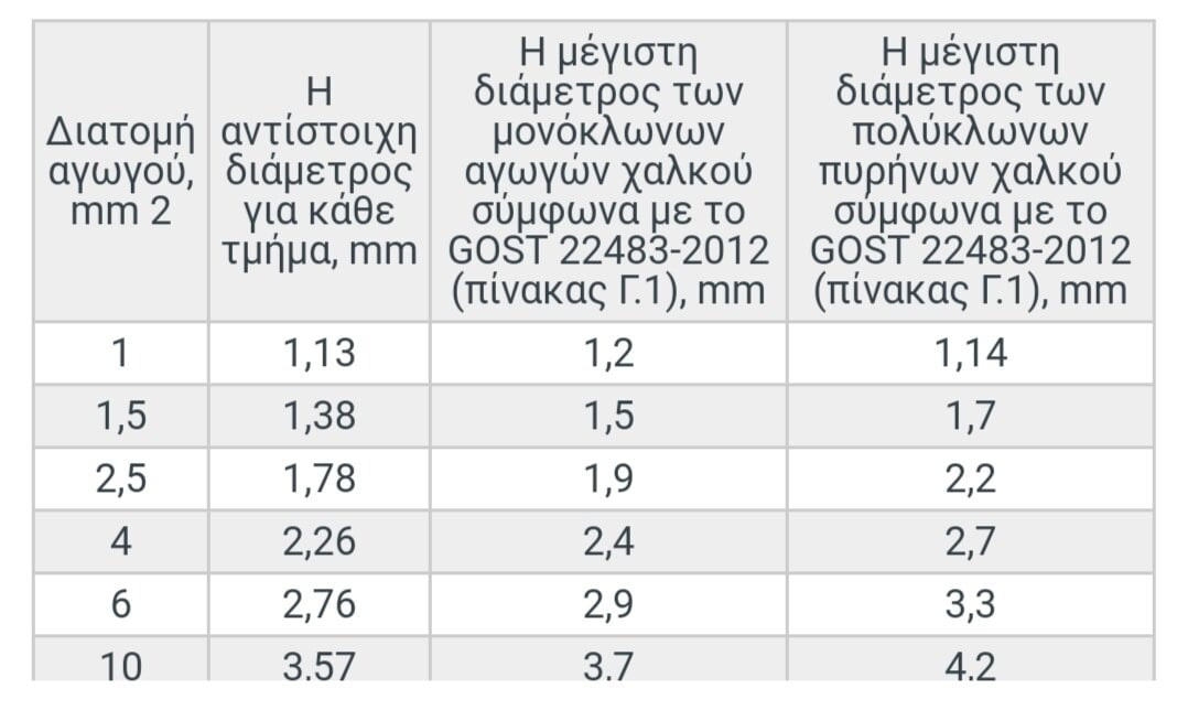

stavpal Δημοσ. 20 Ιουλίου 2020 Μέλος Δημοσ. 20 Ιουλίου 2020 (επεξεργασμένο) (Με κλειστό γενικό) έβγαλα την κλέμα και είδα ότι το κάθε καλώδιο αποτελείται από 6 καλωδιάκια (πολύκλωνο) με περίπου ΔΙΑΜΕΤΡΟ 1 mm άρα εμβαδό (διατομή) pi*r^2= 3.14 *(1/2)^2=0.78 mm^2 --> * 6 καλωδιάκια ~ 4.7 mm^2 Επεξ/σία 20 Ιουλίου 2020 από stavpal
nvel Δημοσ. 20 Ιουλίου 2020 Δημοσ. 20 Ιουλίου 2020 18 λεπτά πριν, NikosKallithea είπε Εχε υποψιν σου οτι αλλη ειναι η διάμετρος και άλλη η διατομή, μαθηματικά ειναι οχι ηλεκτρολογικά mm το ενα, mm2 το άλλο δεν είχα δει πότε ελληνικό πίνακα με διατομές κατά gost, που τον βρήκες;
paylidis Δημοσ. 20 Ιουλίου 2020 Δημοσ. 20 Ιουλίου 2020 1 λεπτό πριν, stavpal είπε (Με κλειστό γενικό) έβγαλα την κλέμα και είδα ότι το κάθε καλώδιο αποτελείται από 6 καλωδιάκια με περίπου ΔΙΑΜΕΤΡΟ 1 mm άρα εμβαδό (διατομή) pi*r^2= 3.14 *(1/2)^2=0.78 mm^2 --> * 6 καλωδιάκια ~ 4.7 mm^2 6αρι ειναι κατα 99% τοτε
