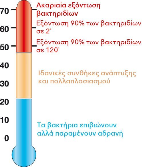

mechpanos Δημοσ. 19 Δεκεμβρίου 2023 Δημοσ. 19 Δεκεμβρίου 2023 Μόλις περάσει νερό μέσα στο δοχείο ξαναρχίζει το πάρτι έρχονται ακάλεστα. Απλά θα είναι πολύ χαμηλή η συγκέντρωσή τους. Γι' αυτό η αντλία σου λέει μια φορά τη βδομάδα να κάνει disinfection cycle να τα ξεκάνει εκ νέου. Εγώ το'χω απενεργοποιήσει πρακτικά θα βγάλει μια φορά τη βδομάδα ηλιαράκο ακόμα και το χειμώνα και θα πάει τα νερά στους 55-60. 2 2
GR77-S Δημοσ. 19 Δεκεμβρίου 2023 Δημοσ. 19 Δεκεμβρίου 2023 Αυτό το διάγραμμα πρέπει να το μελετήσουν όσοι ντε και καλά τεχνικοί έχουν συνδέσει boiler σαν θερμαντικό σώμα. 5 ώρες πριν, mechpanos είπε Εγώ το'χω απενεργοποιήσει πρακτικά θα βγάλει μια φορά τη βδομάδα ηλιαράκο ακόμα και το χειμώνα και θα πάει τα νερά στους 55-60. Θα πιάσει όλη η μάζα του νερού αυτή την θερμοκρασία ή μια ποσότητα στο πάνω μέρος του δοχείου; Μιλάμε βέβαια για Δεκέμβριο - Ιανουάριο, τους υπόλοιπους μήνες δεν πρέπει να υπάρχει θέμα

Kzaxas Δημοσ. 20 Δεκεμβρίου 2023 Δημοσ. 20 Δεκεμβρίου 2023 Στις 19/12/2023 στις 2:13 ΠΜ, StavrosD είπε @newlynx Αν έχει κάποιος λέβητα, αρκεί για μια εβδομάδα που θα κάνει κρύο να βάλει τον θερμοστάτη του λέβητα λίγο πιο κάτω από την θερμοκρασία νερού που θα δίνει η υποψήφια αντλία θερμότητας. Αν τον καλύπτει το αποτέλεσμα δεν είναι σίγουρο ότι θα τον καλύπτει και η Α/Θ (παίζει ρόλο και η ισχύς) αλλά αν δεν τον καλύπτει σίγουρα δεν θα τον καλύπτει και η Α/Θ. Συστήνεται η θερμοκρασία στο δοχείο ζεστού νερού χρήσης να είναι αρκετά μεγαλύτερη από τους 45 βαθμούς προκειμένου να σκοτώνονται τα μικρόβια. Ενδεικτικά ένα διάγραμμα από εδώ https://www.legionella.gr/index.php/antimetopisi/thermiki-apolymansi Ενδιαφέρον διάγραμμα ,στην δικη μου Mitsubishi split με εσωτερική μονάδα και ενσωματωμένο δοχείο ΖΝΧ 200ltr και συνδεδεμένη με δυο καθρέφτες λογικά το καλοκαίρι δεν υπάρχει πρόβλημα .Τον χειμώνα όμως που ανεβάζει η αντλία το ΖΝΧ μέχρι 55 βαθμούς εκεί πρέπει να είμαστε οριακά καλά.
