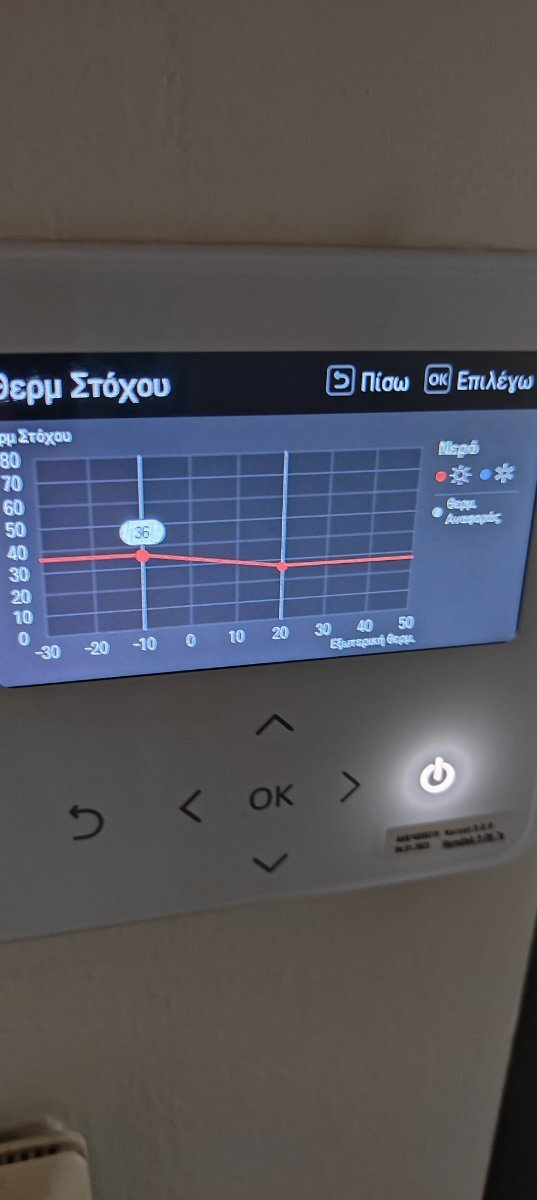

5 λεπτά πριν, star_cruiser είπε
Στις ρυθμίσεις (στο γρανάζι) έχεις πατήσει για 5 δευτερόλεπτα το πλήκτρο πάνω για να μπεις μέσα βάζοντας τον κωδικό;
ε ναι μπηκα.. αφου εβαλα ολες τις ρυθμισεις που ειπες... νομιζω πως εκανα και αυτην που ειπες τωρα..γενικα πως βλεπεις τις καταναλωσεις? πολλες ή μπορουν να πεσουν και πιο κατω...
  • Απαντ. 3,9k
Αρκετές νομίζω ήταν...τώρα αν έβαλες και την θέρμανση στόχου σωστά από τις ρυθμίσεις της αυτόματης λειτουργίας λογικά θα πέσει η κατανάλωση
οταν μπορεσεις σε παρακαλω μπορεις να ανεβασεις εδω  φωτο με τον πινακα απο ολες τις ρυθμισεις σου?  Να κατσω να τις ξανατσεκαρω μια μια..και στον δικο μου πινακα...

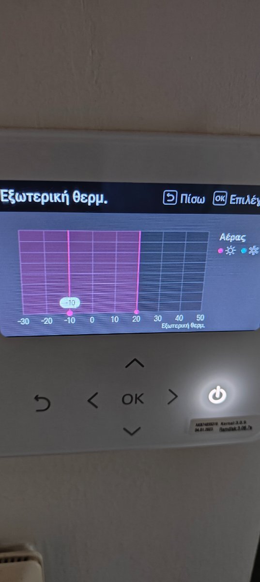

Για δες φίλε μου.. και πες μου τι να διορθώσω. Το νερό το έχω Μαξ στους 41.
Την εξωτερική θερμοκρασία την έχω όπως είπες -10 20
Αυτό που δεν ξέρω αν έβαλα σωστά
Είναι η θέρμανση στόχου. Δες τον πίνακα μου λίγο να μου πεις...
Εσύ τα έχεις -10 45.. με 20-30 βαθμούς ...για δες λιγο

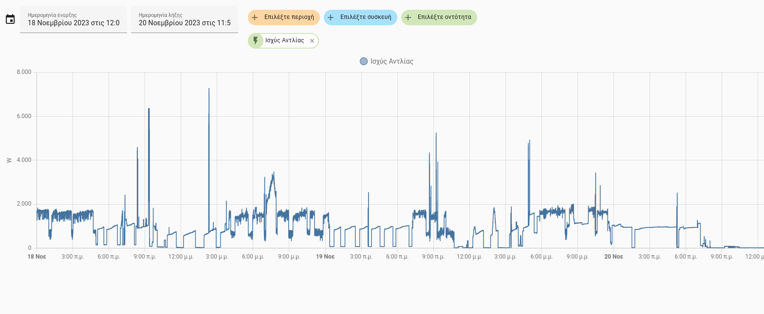

On 20/11/2023 at 12:43, mechpanos said:
Για να σου πει κάποιος σωστά θερμοκρασίες και ΔΤ, πρέπει να έχει στα χέρια του την μελέτη θέρμανσης και τα σώματα που είναι εγκατεστημένα, στην κατοικία. Αλλιώς μόνο με την μέθοδο try and error, που την κάνεις εσύ :)
Δεν ξέρω σε τι αντιστοιχεί η κάθε ρύθμιση της LG, καθότι Daikinάκιας εγώ παίζω μόνο με νερά.
Πάντως σου κυκλάρει αρκετά, ίσως είναι υπερδιαστασιολογημένη; Δεν ξέρω! Δεν είναι απαραίτητα κακό καθώς θα έχεις καλύτερο COP και απόδοση στα πολλά κρύα. Μπορεί να είναι και θέμα ρύθμισης. Ίσως να χαμηλώσεις θερμοκρασίες νερών ώστε να μην κάνει καθόλου overshoot την θερμοκρασία του χώρου.
Δες το διάγραμμα το δικό μου, από το Σ/Κ. Τις νυχτερινές ώρες ρίχνω επίτηδες την θερμοκρασία νερών κατά 5 βαθμούς βάζοντας αρνητικό offset στην αντιστάθμιση, από την εφαρμογή της Daikin στο κινητό. Δες πώς κύκλαρε τις προηγούμενες μέρες, και σήμερα που έβαλε λίγο κρύο πώς κρατάει περισσότερο χωρίς να κάνει τόσους κύκλους σταματημάτων - εκκινήσεων...

Δεν μπορώ να ανεβάσω φωτογραφίες είμαι εκτός τώρα, αλλά στο διάγραμμα στους -10 βάλε το 41 που έχεις βάλει ανώτερη και στους 20 του 30
αυτο δεν ξερω πως μπορω να το κανω... εννοεις στην θερμοκρασια στοχου? Η στην εξωτερικη θερμοκρασια???

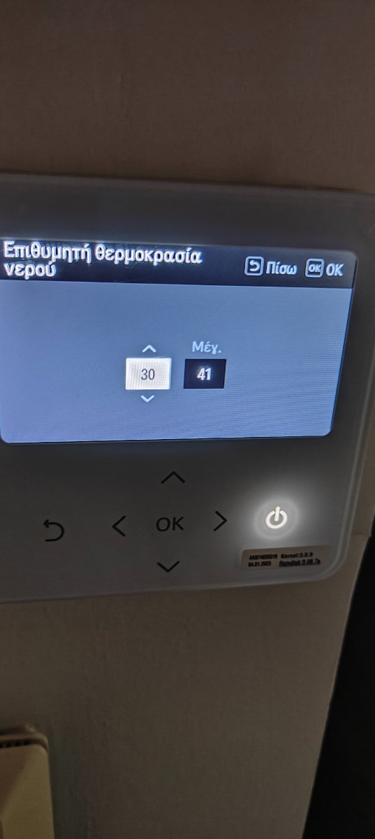

Εκεί που λέει θέρμανση στόχου(2η φωτό) πάνε με το βελάκι κάτω και πάτα οκ και μετά μπορείς να ρυθμίσεις την θερμοκρασία
2 λεπτά πριν, star_cruiser είπε
Καταλαβα.. οκ..  να το βαλω 41..απο  36 ...πρεπει να ειναι ιδιο λες ε? για να δουλεψει καλυτερα?
Εγώ έχω βάλει ότι είναι και στην επιθυμητή θερμοκρασία νερού...δεν ξέρω αν είναι σωστό ή όχι, ας πει κανένας άλλος... οπότε (στην δεύτερη φωτό) στα αριστερά εσένα πρέπει να πάει 41 και δεξιά 30
