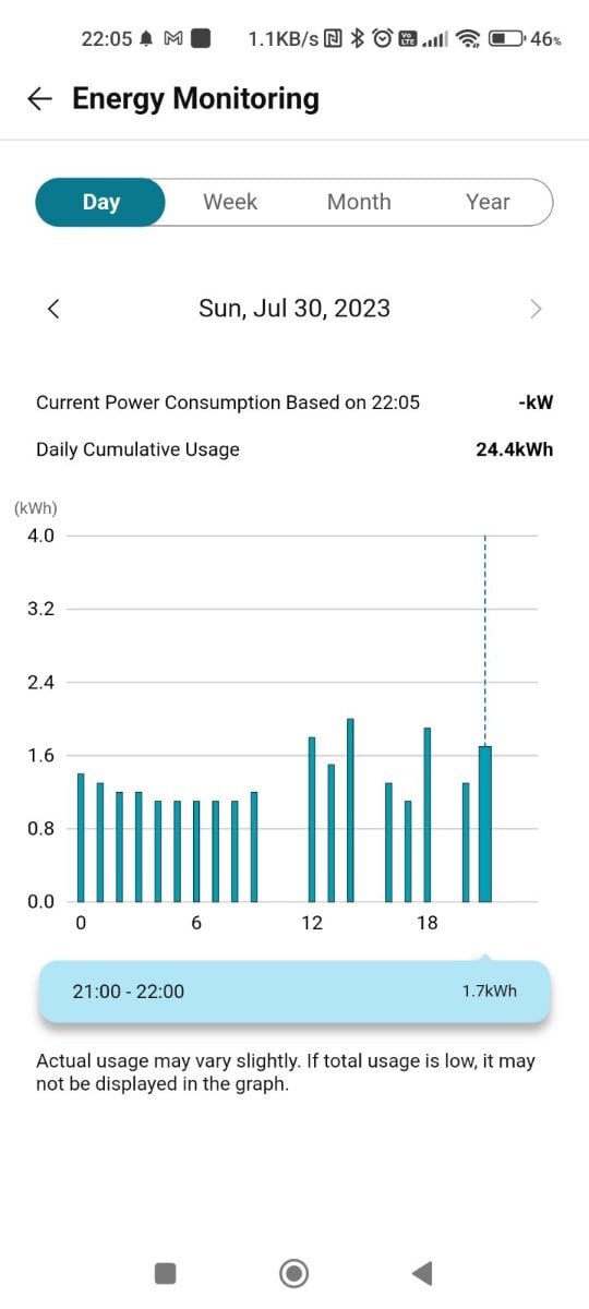

andreaspA Δημοσ. 30 Ιουλίου 2023 Δημοσ. 30 Ιουλίου 2023 (επεξεργασμένο) 47 λεπτά πριν, SB_1957 είπε Η αντλία λειτουργεί με αντιστάθμιση ή με σταθερή θερμοκρασία; Δεν εχω ιδεα. Ο πρωτος που την εγκατεστησε , την ειχε ρυθμισε με COOL 7c και HOT 57c. Τα εβαλα στο auto και στις δυο περιπτωσεις, το display εδειχνε θερμοκρασια χωρου και την ρυθμιζες. Μετα ηρθε το επισημο service της LG, και μου ειπε οτι ειναι αρυθμιστη. Πια στο display δεν δειχνει θερμοκρασια χωρου αλλα θερμοκρασια νερών στους 5c. Σε ολες τις περιπτωσεις καιει τον κώλο της! Τα 2-3kw + τις καταναλωσεις απο τα fancoil τα εχει για πλάκα. Φαντάσου δηλαδη για 3 και βαλε kw Να καινε ολη μερα και ολη νυχτα! τωρα ειναι θεμα ρυθμισης? δεν ξερω. Ας βρεθει καποιος τοτε που ξερει να την ρυθμισει, αφου δεν ξερει κανεις! Θα ξαναπαει το service, γιατι στην εφαρμογη παραμενει να μου βγαζει CH14 error, και δεν την βλεπω να την χειριστώ πια απο εκει. Αστο... πολυ διαδικασια, πολλα λεφτα, πολλα τζατζαλα μαντζαλα, χωρις λογο. Αν εχεις καμια στεγη ΦΒ και προκειται για μονιμη κατοικια, το συζηταμε, αλλιως οχι. Επεξ/σία 30 Ιουλίου 2023 από andreaspA

andreaspA Δημοσ. 30 Ιουλίου 2023 Δημοσ. 30 Ιουλίου 2023 15 λεπτά πριν, iordanis78 είπε Αν έχεις fan coil και σου έχουν βάλει αυτές της τιμές στα νερά για εμενα είναι λάθος εμένα με τα νερά στης τιμές που σου ειπα μου καίει 1 kw την ώρα και μόνο στης πολες ζεστές και στα πολλα κρυα το έχω όλη μέρα 1kw την ωρα ειναι 24kwh την ημερα + την καταναλωση των fancoil που ειναι αλλες 6 για πλακα στην περιπτωση μου (100watt το ενα * 5 μηχανηματα) 30kwh την ημερα ειναι 3600kwh το 4μηνο. Βαλε και τις kwh του σπιτιου, μιλαμε για 5000kwh. Η πιστολιά θα ακουστεί μέχρι εκεί!! Δεν μου αρεσει ολη η λειτουργια του. Δεν κοβει ποτε. Καινε τα fancoils ολη μερα. Καιει και η μοναδα. Και τα fancoils του κατω οροφου (ημιυπογειο δροσερο) που τα κλεινεις, παλι δεν αλλαζει τιποτα στην καταναλωση της αντλιας. Δεν δικαιολογειται αυτο σημερα στην Αμαλιαδα με 35c max θερμοκρασια σε νεα μονοκατοικια με 10cm θερμοπρόσοψη. Αν εβρισκα ενα σετ αντλιας με fancoils , ιδιας μαρκας, που να συνεργαζονται απολυτα, και η αντλια να ελέγχει τα fancoils , και ολα να τα βλεπω απο wifi, θα το ξανασυζητούσα.
iordanis78 Δημοσ. 30 Ιουλίου 2023 Δημοσ. 30 Ιουλίου 2023 13 λεπτά πριν, andreaspA είπε 1kw την ωρα ειναι 24kwh την ημερα + την καταναλωση των fancoil που ειναι αλλες 6 για πλακα στην περιπτωση μου (100watt το ενα * 5 μηχανηματα) 30kwh την ημερα ειναι 3600kwh το 4μηνο. Βαλε και τις kwh του σπιτιου, μιλαμε για 5000kwh. Η πιστολιά θα ακουστεί μέχρι εκεί!! Δεν μου αρεσει ολη η λειτουργια του. Δεν κοβει ποτε. Καινε τα fancoils ολη μερα. Καιει και η μοναδα. Και τα fancoils του κατω οροφου (ημιυπογειο δροσερο) που τα κλεινεις, παλι δεν αλλαζει τιποτα στην καταναλωση της αντλιας. Δεν δικαιολογειται αυτο σημερα στην Αμαλιαδα με 35c max θερμοκρασια σε νεα μονοκατοικια με 10cm θερμοπρόσοψη. Αν εβρισκα ενα σετ αντλιας με fancoils , ιδιας μαρκας, που να συνεργαζονται απολυτα, και η αντλια να ελέγχει τα fancoils , και ολα να τα βλεπω απο wifi, θα το ξανασυζητούσα. Είσαι υπερβολικός 100w το fan coil με τίποτα ένας ανεμιστήρας είναι γω φέτος το χειμώνα με θερμοκρασία μέσα στο σπίτι 22 εκαψα Ιανουαρίο-απριλιο 2500kw που μου φαίνεται μια χαρά Αθήνα μενω άνω πατησια
