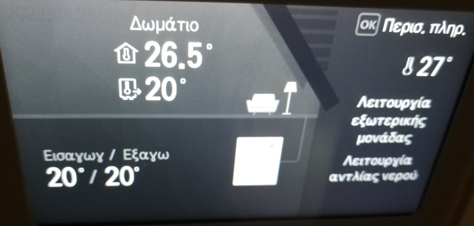

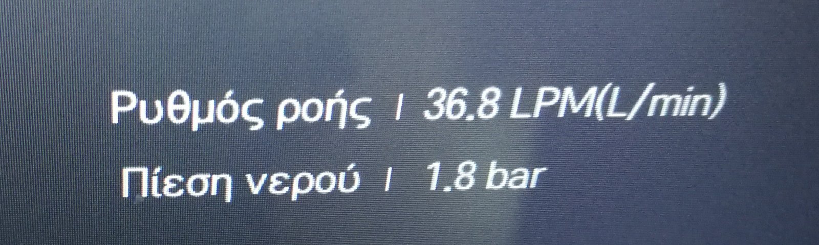

Την έβαλα την αντλία στη ψυξη στους 15 βαθμούς αλλά τα νερά από όσο λέει στην οθόνη δε πέφτουν κάτω από 20 εισαγωγή εξαγωγή  ακόμα και αν το κατεβάσω στο 10 το οποίο είναι το minimum. Τα δωμάτια τα βλέπει 27 βαθμούς και την εξωτερική θερμοκρασία 29. Όλα αυτά εδώ και 3 ώρες. Τα FC τα έβαλα για αρχή στο 25 με θερμοκρασία δωματίου το 28 και εν συνεχεία στο 24. Η θερμοκρασία δωματίου έπεσε στο 25 αλλά από εκεί και πέρα όσο και να το κατεβάσω μένει εκεί. Και είναι ακόμα ζεστά στο σπίτι. Επίσης κάποιες φορές σταματάνε για λίγο τα FC όχι όλα μαζί  συγχρονισμενα εννοείται και  αναβοσβήνει το φωτάκι του χιονιού πάνω στα FC που από ότι διάβασα είναι σφάλμα στη κυκλοφορία νέρου, ξανά ξεκινάνε και μετά από ένα διάστημα πάλι το ίδιο. Κολλημένα εντωμεταξύ στο θερμοκρασία δωματίου 25. Τι στο καλό δεν δουλεύουν σωστά??? Το χειμώνα στο ζεστό μια χαρά δούλευαν όλα. Μήπως έχει κάποια σχέση το ότι έκλεισα τις πετσετοκρεμαστρες και ένα μικρό σώμα στη κουζινα? Α επίσης για την αντλία ενώ στη τρέχουσα ισχύ γράφει άλλες φορές 1 kw άλλες φορές 0,1 στη συνολική κατανάλωση γράφει μηδέν. Η αντλία κάτω δουλεύει στο ρελαντί όσες φορές πήγα κατω.

Δεν κατάλαβα τι είναι αυτό που είπες για τα FC. Είναι τα emmeti silence slim δαπέδου. Η αντλία όχι δε βγάζει κάποιο σφάλμα, το μόνο παράξενο είναι που η θερμοκρασια εισαγωγής εξαγωγής παιζει μεταξύ 18 και 20 βαθμών ενώ το χω στους 15. Αυτό είναι φυσιολογικό? Επίσης είδα κατανάλωση αντλίας τελικά 2,2kw στο εξαωρο. Τα fan coil δουλεύουν ασταμάτητα χωρίς να μπορούν να ρίξουν την θερμοκρασία δωματίου κάτω από τους 25. Σεταρισμενα στους 21.

2οδη είναι βάνα που βγάζει εκτός δικτύου ενανfan coil αυτόματα, με εντολή από το controller. 3οδη το κάνει bypass δηλαδή το νερό δεν περνά μέσα από το fc και εκτρέπεται πίσω στο δίκτυο.
Σκεφτόμουν μήπως έβγαινε εκτός κανένα fan coil, έχεις βγάλει και τα σώματα του λουτρού, και πέφτει η ελάχιστη ποσότητα νερού που θέλει η αντλία. Αλλά αυτό θα έβγαζε σφάλμα ροής στην αντλία, και δεν θα έψυχε καθόλου. Επίσης γενικά η ψύξη απαιτεί λίγο μεγαλύτερη διατομή σωλήνωσης, αλλά και πάλι αυτό θα σήμαινε μειωμένη απόδοση, δεν θα έπιανε τα lt/min ο κυκλοφορητής για να δώσει ισχύ, αλλά θερμοκρασία θα έπιανε... Δεν ξέρω... Έπρεπε να κατεβαίνει η αντλία άνετα μέχρι τους 10 προσαγωγή 15 επιστροφή...

Παρατήρησα ότι κατεβάζει τις θερμοκρασίες στο 18 σταματάει να δουλεύει και όταν πάνε στο 20 ξαναδουλευει. Την έχω εδώ και καμιά ώρα στο 12.
