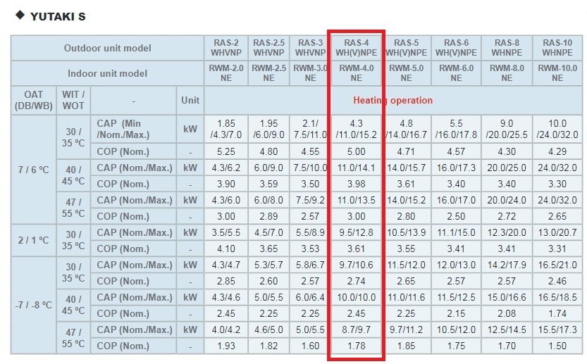

mechpanos Δημοσ. 16 Ιουνίου 2023 Δημοσ. 16 Ιουνίου 2023 2 ώρες πριν, Asimo είπε Σε ευχαριστώ πολύ για τις απαντήσεις! Στο Ηράκλειο μέση ελάχιστη θερμοκρασία χειμώνα είναι μεταξύ 8-10 βαθμούς. Χωρίς πάλι να έχω αναλυτικά μετεωρολογικά (αν έχετε κάποια πηγή για ιστορικά/στατιστικά θα βοηθήσει!) εκτιμώ ~15 μέρες το χρόνο να έχει κάτω απο 5 για λίγες ώρες. Οπως και ο @kostas_22 είμαι μεταξύ (Midea Arctic R32) 10kW και 12kW. Στις τιμές απόδοσης της 10άρα δίνει εύρος (Min-Norm-Max 4300-7300-8100 kW) για 0c με νερά προσαγωγής 55 και φαίνεται να καλύπτει (στο Νorm-Max) αλλά οριακά τις θερμικές απώλειες (7-8 kw). Για 45 νερά προσαγωγής (αν μπορούν να αποδώσουν εκεί τα σώματα και με διατομή 16 στη σωλήνα) είναι λίγο πιο άνετη (Norm=7800 για 0 βαθμούς). Η 12άρα αντίστοιχα για 55 νερά σε 0 βαθμούς έξω δίνει Min-Norm-Max στα 6200-7900-10400 kW, με λίγο μεγαλύτερη κατανάλωση για αντίστοιχη απόδοση. Κάποια γνώμη/σχόλιο για αυτά ? Ευχαριστώ! Θα ήθελα να το πάω για μελέτη θερμικών και οριστική λύση στο δίλημμα. Ειλικρινά στο Ηράκλειο, δεν θα έχεις πρόβλημα. Τις 15 ώρες τον χρόνο που έχει μηδέν, δεν την θες την θέρμανση, θα είσαι κουκουλωμένος κάτω από τα παπλώματα. Ε όταν χρειαστείς τη θέρμανση, στα χειρότερα κρύα θα είναι 3-4 βαθμούς πάνω από το μηδέν. Ότι γλιτώσεις από την μεγαλύτερη αντλία, επένδυσέ το κάπου αλλού! -> Όσο μικρότερη θερμοκρασία προσαγωγής, τόσο καλύτερο COP...θα δοκιμάσεις να το χαμηλώσεις, όσο παίρνει... Το αν μπορούν να αποδώσουν τα σώματα, θα στο πει ο μηχανικός σου. 1
ALXIOA Δημοσ. 16 Ιουνίου 2023 Δημοσ. 16 Ιουνίου 2023 (επεξεργασμένο) 13 ώρες πριν, mechpanos είπε Δεν λένε τίποτα τα μεγέθη που παραθέτεις από μόνα τους, αν και φαίνεται η Hitachi λίγο πιο αποδοτική πρέπει να παραθέσεις τους πίνακες με όλα τα cop σε όλες τις θερμοκρασίες όχι μόνο στους 7-35, αλλά στην θερμοκρασία που θα την λειτουργείς εσύ. Σωλήνα δεν θα πει ο τεχνικός τι θα μπει αλλά ο μηχανικός σου. Αυτες ειναι οι καμπυλες αποδοσης? πως τα βλεπεις εσυ.. Μιλαμε για βορρα με κρυο απο -2 -3 καποιες πολυ κρυες μερες -μπορει και συνεχομενες του χειμωνα. επισης οι Θερμικές Απώλειες 6154.23Watt 5292.64KCal/h 66.89Watt/m2 57.53KCal/h/m2 Επεξ/σία 16 Ιουνίου 2023 από ALXIOA
