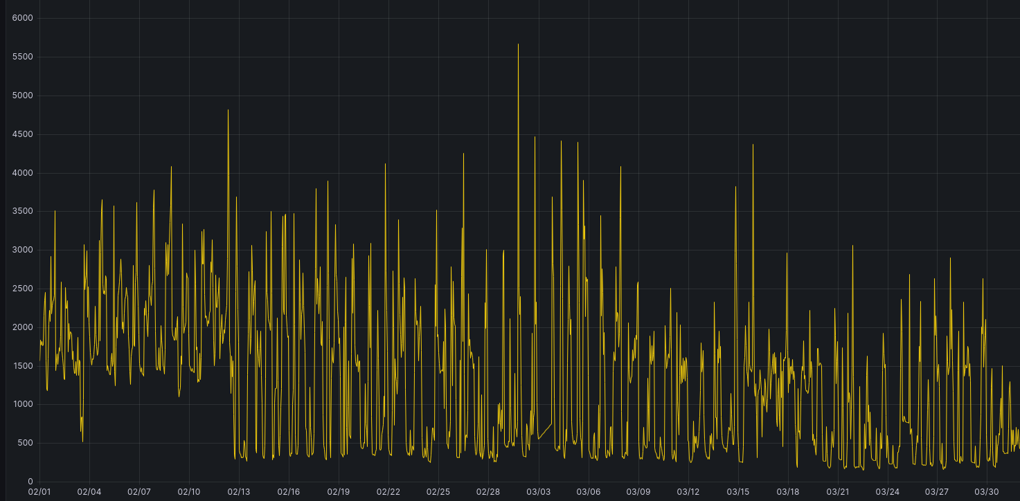

mechpanos Δημοσ. 3 Μαΐου 2023 Δημοσ. 3 Μαΐου 2023 (επεξεργασμένο) 4 ώρες πριν, star_cruiser είπε Με 8 kva που είναι το απλό το μονοφασικό είσαι καλυμμένος με αντλία 14 και με παράλληλη χρήση συσκευών; Δηλαδή λειτουργεί η αντλία και πχ ψήνεις φαι και βάζεις και πλυντήριο και δεν πέφτει η ασφάλεια; Μήπως έχεις 12 kva σαν μονοφασικό; Αν κάνεις την χρήση που λέει ο kax54638 πρακτικά η αντλία σου θα φτάσει 1 - 2 φορές το full της. Άντε να σου το δώσω επειδή είσαι και Πέλλα και όχι στην μαγευτική Ηλεία που είμαι εγώ, ότι θα το φτάσει και για 10 μέρες το χρόνο, μεταξύ 06:00 - 08:00 που θα τρώει ζόρι. Ε δεν πιστεύω να έχεις σηκωθεί να βάλεις να μαγειρέψεις, στις 6 τα ξημερώματα Θερμοσίφωνα δεν θα ανάβεις γιατί θα το θερμαίνει η αντλία... Οπότε μην αγχώνεσαι Δες και ένα screenshot από κατοικία με 16άρα αντλία, όπου καταγράφεται το σύνολο των καταναλώσεων. 'Εβαλα το διάστημα Φλεβάρη - Μάρτη, για να πιάσει τα πιο πολλά ζόρια. Όπως φαίνεται ξεκάθαρα το max που έπιασαν ποτέ οι καταναλώσεις ήταν περί τα 5.5kw για το σύνολο (όχι μόνο για την αντλία). Σε αυτό συμπεριλαμβάνονται πλυντήρια, πλυντήρια πιάτων, τοστιέρες, καφετιέρες, φούρνοι, μαγειρέματα κλπ. Επεξ/σία 3 Μαΐου 2023 από mechpanos 2
mechpanos Δημοσ. 3 Μαΐου 2023 Δημοσ. 3 Μαΐου 2023 16 λεπτά πριν, Justelene235 είπε Τις καταναλωσεις στο γραφημα πως τις βλέπεις; Shelly 3EM + Homessistant. Υπάρχουν πολλά αντίστοιχα γραφήματα, στο νήμα των κλιματιστικών!!!
