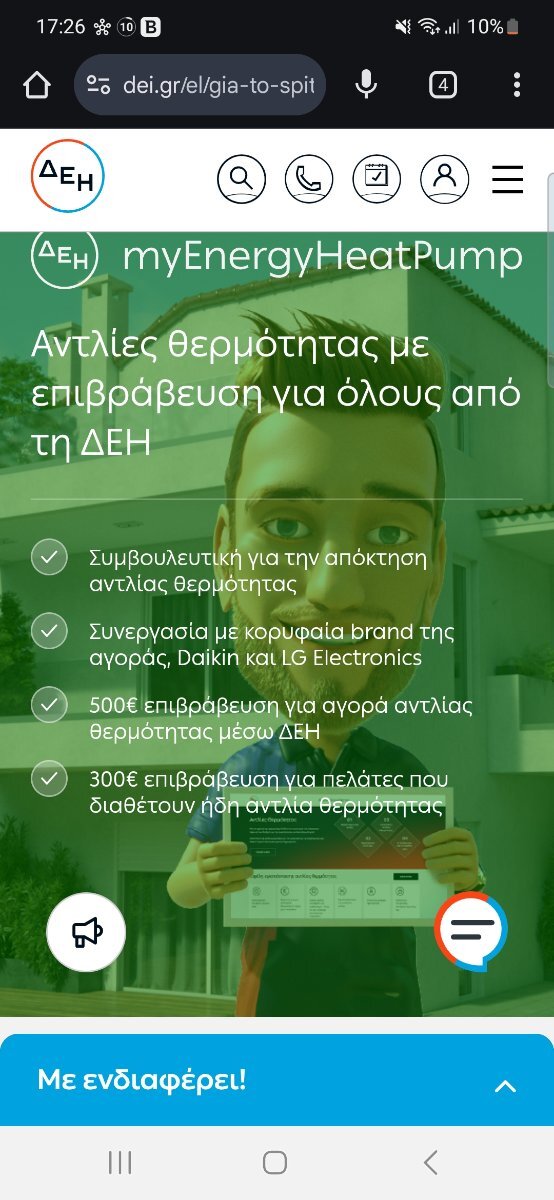

chek2fire Δημοσ. Τρίτη στις 02:43 μμ Δημοσ. Τρίτη στις 02:43 μμ Μου έστειλαν και τα δικαολογητικά για την επιδότηση των 500 ευρώ από την ΔΕΗ
fylatos Δημοσ. Τρίτη στις 03:50 μμ Δημοσ. Τρίτη στις 03:50 μμ 1 ώρα πριν, chek2fire είπε Μου έστειλαν και τα δικαολογητικά για την επιδότηση των 500 ευρώ από την ΔΕΗ 300€ είναι εκτός κι αν αγόρασες την αντλία μέσω ΔΕΗ

chek2fire Δημοσ. Τρίτη στις 04:43 μμ Δημοσ. Τρίτη στις 04:43 μμ 52 λεπτά πριν, fylatos είπε 300€ είναι εκτός κι αν αγόρασες την αντλία μέσω ΔΕΗ τώρα πριν λίγο μίλησα στο τηλέφωνο μαζί όπως και το δικαιολογητικό γράφει για 500 ευρώ
alexander098 Δημοσ. Τρίτη στις 04:52 μμ Δημοσ. Τρίτη στις 04:52 μμ 7 λεπτά πριν, chek2fire είπε τώρα πριν λίγο μίλησα στο τηλέφωνο μαζί όπως και το δικαιολογητικό γράφει για 500 ευρώ Είναι 500€ για αγορά αντλίας μέσω ΔΕΗ και 300€ αν απλά υπάρχει αντλία στο σπίτι από 1.4.2024. το αναφέρουν και στην ιστοσελίδα.
Lewnidas1995 Δημοσ. Τρίτη στις 05:15 μμ Δημοσ. Τρίτη στις 05:15 μμ 22 minutes ago, alexander098 said: Είναι 500€ για αγορά αντλίας μέσω ΔΕΗ και 300€ αν απλά υπάρχει αντλία στο σπίτι από 1.4.2024. το αναφέρουν και στην ιστοσελίδα. νομιζω οτι το 500αρικο το παιρνεις για συγκεκριμενη μαρκα αντλιας και οχι για αγορα απο ΔΕΗ 1
fylatos Δημοσ. Τρίτη στις 05:27 μμ Δημοσ. Τρίτη στις 05:27 μμ Έχω κάνει την διαδικασία της επιδότησης και λάβαμε 300€. 44 λεπτά πριν, chek2fire είπε τώρα πριν λίγο μίλησα στο τηλέφωνο μαζί όπως και το δικαιολογητικό γράφει για 500 ευρώ Δες παραπάνω ή μπες στην αρχική τους σελίδα. 47 λεπτά πριν, chek2fire είπε τώρα πριν λίγο μίλησα στο τηλέφωνο μαζί όπως και το δικαιολογητικό γράφει για 500 ευρώ Δες παραπάνω ή μπες στην αρχική τους σελίδα. Μπορεί φυσικά να πήρες αντλία κατά τύχη από συνεργάτη τους. Αλλά γενικά είναι 300€ η επιδότηση.

chek2fire Δημοσ. Τρίτη στις 07:00 μμ Δημοσ. Τρίτη στις 07:00 μμ 1 ώρα πριν, fylatos είπε Έχω κάνει την διαδικασία της επιδότησης και λάβαμε 300€. Δες παραπάνω ή μπες στην αρχική τους σελίδα. Δες παραπάνω ή μπες στην αρχική τους σελίδα. Μπορεί φυσικά να πήρες αντλία κατά τύχη από συνεργάτη τους. Αλλά γενικά είναι 300€ η επιδότηση. αυτό μου έστειλαν και γράφει για 500 ευρώ bebaiosh-500.pdf
gtok34 Δημοσ. Τρίτη στις 07:07 μμ Δημοσ. Τρίτη στις 07:07 μμ (επεξεργασμένο) 3 ώρες πριν, fylatos είπε 300€ είναι εκτός κι αν αγόρασες την αντλία μέσω ΔΕΗ Για Daikin και Lg είναι 500. Για τις υπόλοιπες 300. Το έκανα φέτος. Είτε το κάνεις μόνος είτε μέσω της ΔΕΗ. Εγω την έβαλα την Daikin μέσω εξοικονομώ περισυ τον Φεβρουάριο και τα χρήματα πιστώθηκαν από την επιδότηση μετά από 6 μήνες. Δεν την έβαλα μέσω ΔΕΗ. Απλά μου ζήτησαν το τιμολόγιο. Επεξ/σία Τρίτη στις 07:08 μμ από gtok34
