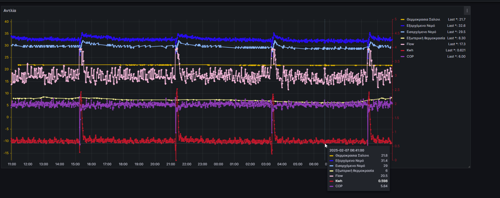

kostas_22 Δημοσ. 7 Φεβρουαρίου Δημοσ. 7 Φεβρουαρίου 7 ώρες πριν, sndev είπε σε τη θερμοκρασια εχεις τα νερα? εγώ εχω split 16αρα μονοφασική κ την εχω φθάσει μέχρι 0,45. στα 0,80Κwh είμαι τώρα μέσω ορο με 6-7 εξωτερική. το σπίτι 22 βαθμοι στο πιο κρυο σημείο με fancoil. νερα 32 εξαγωγή +2 εκτός οριου. τεχνικά η εγκατασταση μου αν το 10 ειναι το αριστο ειναι στο 5,5-6. για να κανεις δουλεια μονο με espaltherma όπως ειπε ο @mechpanos για να κατανοείς καλυτέρα που χολενει αλλιώς χάνεις το χρόνο σου παρε το γράφημα του 24ωρου, 4 off γτ το σπίτι εχει παραζεσταθεί. δες ποσο λίγο χρόνο αναλογικά καίει 2,5 kwh. το μονοί που πρέπει να σε απασχολεί είναι να είναι οσο ποιο αραιά αυτά τα 2,5. τα 600 watt στιγμιαίας κατανάλωσης είναι μόνο του συμπιεστή;τα μετράς μέσω της αντλίας me home assistant? Έχεις και ανεξάρτητο μετρητή;

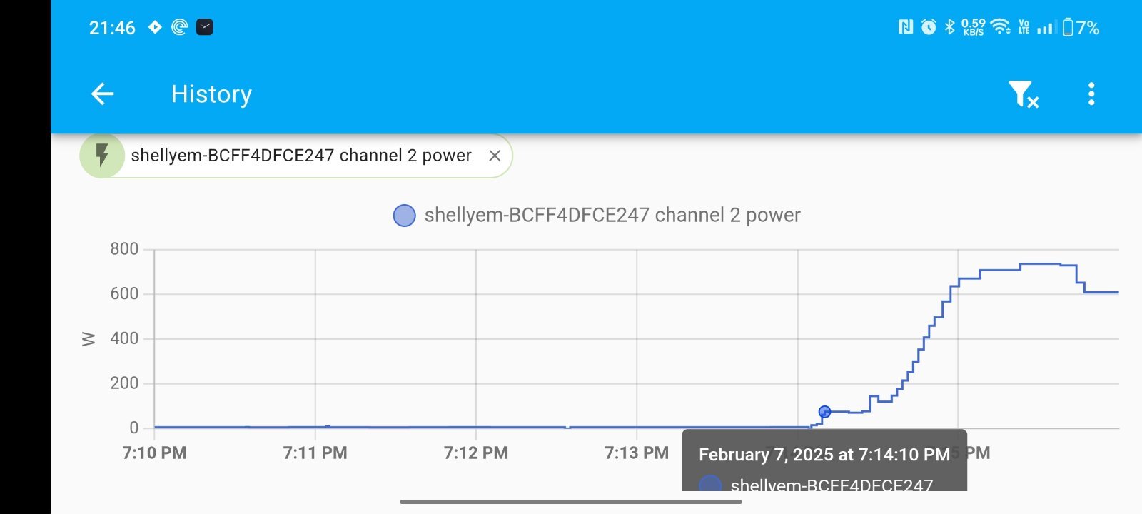

kostas_22 Δημοσ. 7 Φεβρουαρίου Δημοσ. 7 Φεβρουαρίου 200 μου φαίνονται πολλα για τον κυκλοφορητή.Μετραω τη δική μου με shelly em, μέχρι να πάρει εμπρός ο συμπιεστής και ενώ δουλεύει ο κυκλοφορητής, η κατανάλωση που δείχνει είναι μέχρι 100 περίπου, Δείχνω ένα στιγμιότυπο μετά από off
