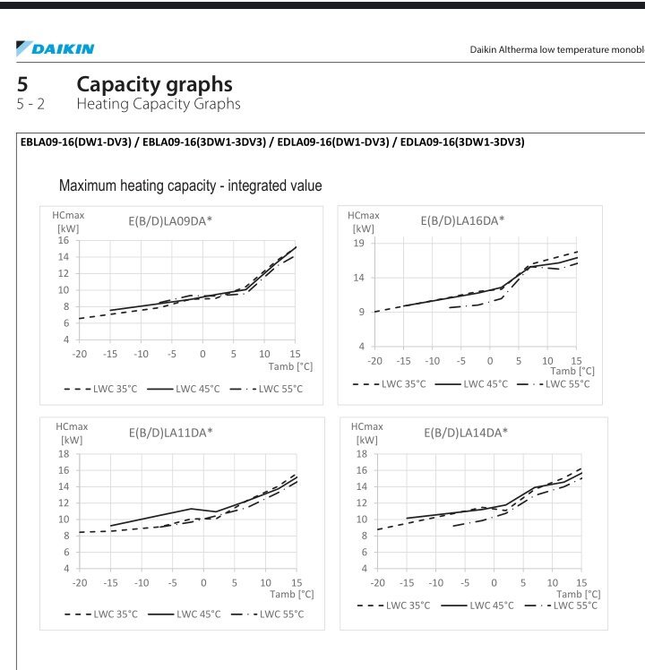

Οι 14 και 16 είναι ακριβώς ίδιες (12kw). Τα νούμερα πέφτουν στις 9 και 11 ελάχιστα. Αν διαβάσεις το τεχνικό τους φυλλάδιο (το Αγγλικό εννοείται) και πας στα διαγράμματα, θα καταλάβεις. Invertaroun το ίδιο (περίπου στο 1/4 της μέσης ισχύος).
Εμενα δεν είναι ιδανικό το κύκλωμα , καθώς τα καλοριφέρ είναι σε δύο κλάδους ανά 4. Είναι θέμα hydronics δλδ και όχι ποσότητας νερού ( που είναι η στάνταρτ ατάκα και προσθέτουν buffer).
Αχ αν έχεις κινητό για αυτό το φυλλάδιο θα ήθελα πολύ να το βρω, το ψάχνω μέρες τώρα να δω τα διαγράμματα και δεν τα βρίσκω.
Εγω θεωρώ ότι με τις παρεμβάσεις κουφωμάτων και θερμοπροσοψης θα καταφέρω να πέσω στην 9αρα και αν χρειαστεί στα μεγάλα κρύα βάζω λίγο κλιματιστικά…

Αυτό θες;
Μόλις τώρα, orestis είπε
Δεν με αφήνει να σου επισυναψω το αρχείο λόγω μεγέθους. Σου στέλνω snapshot. Αντιστάσεις δε νομίζω πως χρειάζονται.

Αυτό θες;
Όχι, το ανάποδο, θέλω να δω την ελάχιστη απόδοση, ουσιαστικά να δω από που τεκμηριώνεται το 1/4 και πως ορίζεται ανάλογα με την εξωτερική θερμοκρασία και τη θερμοκρασία των νερών
17 λεπτά πριν, orestis είπε
Αυτό που ζητάς δεν θα το βρεις εύκολα.
Όλο το databook εδώ
https://www.acae.es/catalogos/daikin/fiebdc/e-b-d-la09-16d-3-v3-w1-eeden20-data-books-english.pdf

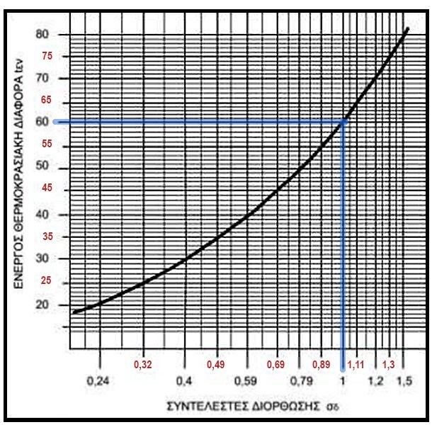

Γομάρια ίσως, αλλά με 45 βαθμούς νερά και 23-25 βαθμούς θερμοκρασία χώρου, η θερμοκρασιακή διαφορά είναι 20-22 βαθμοί. Κοίτα το διάγραμμα και θα καταλάβεις πόσο μπορεί να πέσει η απόδοση.
