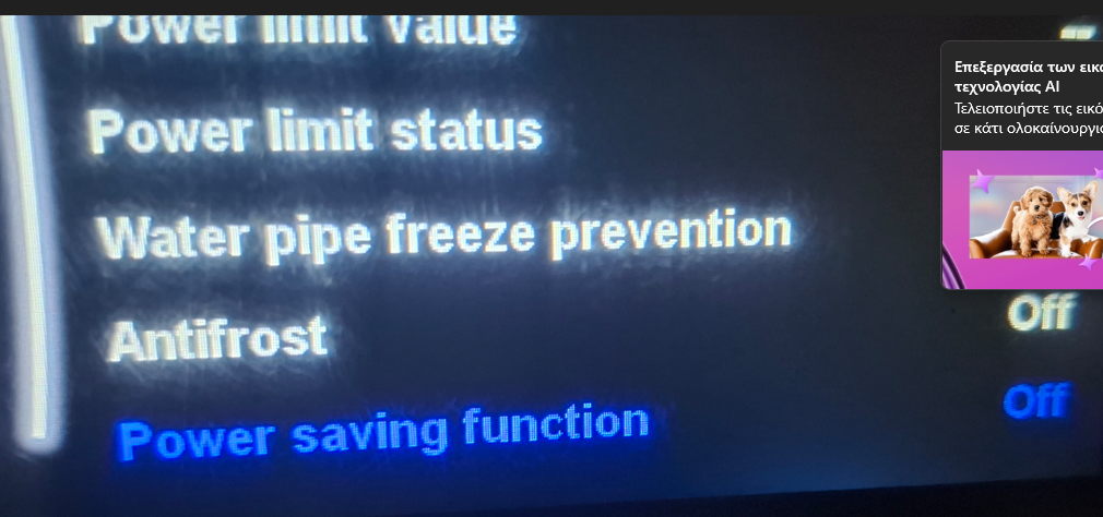

Κατάλαβα. Άρα δεν πρέπει να κάνω κάτι από το κοντρόλ. Γιατί εκεί είδα ότι έχει στα info απενεργοποίημενη αντιψυκτικη προστασία , αντιπαγετικη προστασία και απόψυξη επιστροφής λαδιού. Καθώς και έκτακτης ανάγκης. Αυτά πρέπει να είναι έτσι απενεργοποιημένα? Και το κάνουν το καθένα?
Αντιψυκτική προστασία: Η αντλία παίρνει μόνη της μπροστά, αν είναι σβηστή, όταν η εξωτερική θερμοκρασία τείνει να πέσει σε θερμοκρασία παγετού, για να προστατεύσει τις σωλήνες. Αν είναι μονομπλόκ η αντλία σου, που σημαίνει ότι έχει σωλήνες νερού σε εξωτερικό χώρο, είναι απαραίτητο να είναι ενεργοποιημένο.
Αντιπαγετική προστασία: Αφορά τον χώρο. Αν η αντλία είναι σβηστή, παίρνει μόνη της μπροστά αν πέσει η εξωτερική θερμοκρασία σε συνθήκες παγετού, για να μην παγώσει ο χώρος.
Αλλά νομίζω στο info δεν βλέπεις τί ρύθμιση έχει, αλλά ποια λειτουργία τρέχει. Απλά το ενεργοποίηση/απενεργοποιημένη πρέπει να είναι λάθος απόδοση της μετάφρασης...Θα έπρεπε να είναι ενεργό/ανενεργό, ξέρω'γω! Λογικά σου λέει ενεργοποίηση Θέρμανση και τα άλλα απενεργοποιημένα...
Θα πρέπει να μπεις στο μενού εγκαταστάτη, για να δεις πραγματικά αν οι αντίστοιχες ρυθμίσεις, είναι επιλεγμένες.

αν εχει καποιος αλλος Monoblock atherma ας μου πει λιγο αν εχει βαλει καποιες προστασιες που λεει. Σε μενα ειναι ολα off. χρειαζεται να μπουν? η οχι? και τι δουλεια αν ξερετε κανει το καθενα. το συστημα μου ειναι με καλοριφερ χωρις ζεστο νερο , με παραλληλο κυκλωμα και δοχειο αδρανειας με δευτερο κυκλοφορητη. Περιοχη Θρακη. Δεν εχω θερμοστατη δουλευω μονο με την θερμοκρασια νερων εξοδου.
