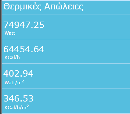

malmsteen1984 Δημοσ. 18 Ιανουαρίου Δημοσ. 18 Ιανουαρίου δλδ εμένα που μου έβγαλε αυτό είναι για να κλαίω...
kostas_22 Δημοσ. 18 Ιανουαρίου Δημοσ. 18 Ιανουαρίου 31 λεπτά πριν, malmsteen1984 είπε δλδ εμένα που μου έβγαλε αυτό είναι για να κλαίω... κάτι λάθος έχεις κάνει ή μένεις σε κανενα παλάτι.,😛 1
malmsteen1984 Δημοσ. 18 Ιανουαρίου Δημοσ. 18 Ιανουαρίου 7 minutes ago, kostas_22 said: κάτι λάθος έχεις κάνει ή μένεις σε κανενα παλάτι.,😛 3όροφη μεζονέτα 186τμ. είναι δυνατόν να είναι τόσο πολύ? δλδ τι αντλία πρέπει να βάλω? αν είναι δυνατόν
kostas_22 Δημοσ. 18 Ιανουαρίου Δημοσ. 18 Ιανουαρίου (επεξεργασμένο) εμένα σε αντίστοιχα τμ. οι απώλειες στην θέρμανση είναι κάτω από 10kw(μελέτη μηχανολόγου) . Έχεις βάλει σωστά στοιχεία στην εφαρμογή; μήπως έβαλες λάθος ύψος; Ιδανικά τρέχεις το πρόγραμμα ξεχωριστά για κάθε χώρο και βάζεις το ύψος του κάθε δωμάτιο.(πχ 3.m) Έπειτα προσθέτεις τα επιμέρους αποτελέσματα Επεξ/σία 18 Ιανουαρίου από kostas_22 1
cmaniac Δημοσ. 18 Ιανουαρίου Δημοσ. 18 Ιανουαρίου 17 λεπτά πριν, malmsteen1984 είπε 3όροφη μεζονέτα 186τμ. είναι δυνατόν να είναι τόσο πολύ? δλδ τι αντλία πρέπει να βάλω? αν είναι δυνατόν Το τρέχεις για κάθε όροφο. Για ύψος βάζεις από το ταβάνι μέχρι το πάτωμα για κάθε όροφο, χωρίς να συμπεριλαμβάνεις τους υπόλοιπους. 11 λεπτά πριν, kostas_22 είπε Ιδανικά τρέχεις το πρόγραμμα ξεχωριστά για κάθε χώρο και βάζεις το ύψος του κάθε δωμάτιο.(πχ 3.m) Έπειτα προσθέτεις τα επιμέρους αποτελέσματα Αυτό με τα δωμάτια το κάνουμε στα κλιματιστικά που απομονώνουμε τους θερμαινόμενους χώρους. Για αντλίες η καλύτερη ιδέα είναι ανά όροφο και μετά πρόσθεση.
malmsteen1984 Δημοσ. 18 Ιανουαρίου Δημοσ. 18 Ιανουαρίου (επεξεργασμένο) Ειναι 3 όροφοι και έβαλα 9 μετρα στο συνολο. Θα το κανω ανα οροφο και θα τα προσθέσω να δω διαφορά Edit: 56625 στο συνολο πλεον Επεξ/σία 18 Ιανουαρίου από malmsteen1984
cmaniac Δημοσ. 18 Ιανουαρίου Δημοσ. 18 Ιανουαρίου 48 λεπτά πριν, malmsteen1984 είπε Ειναι 3 όροφοι και έβαλα 9 μετρα στο συνολο. Θα το κανω ανα οροφο και θα τα προσθέσω να δω διαφορά Edit: 56625 στο συνολο πλεον 56kW; Πάλι όχι. Στους ορόφους βάζεις για ταβάνι και πάτωμα επαφή με θερμαινόμενη κατοικία; Ένα μέτρια μονωμένο και πλήρως εκτεθειμένο σπίτι (4 πλευρές στον αέρα) 60τμ στην Αττική είναι 10-12kW ανά όροφο, με τον τελευταίο και τον πρώτο αν έχει πυλωτή να είναι 1-2kW πάνω.
