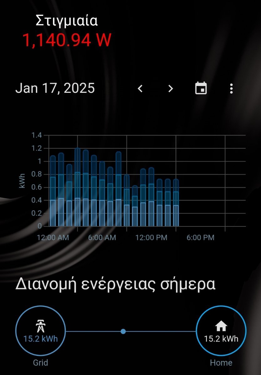

_^ThEo^_ Δημοσ. 17 Ιανουαρίου Δημοσ. 17 Ιανουαρίου 1 hour ago, liakjim said: Πάρτε daikin. Δεν ξέρω πόσο ινβερτάρουν αλλά αν θα στοιχημάτιζα, θα έβαζα σε αυτές τη ψήφο μου. Θα άξιζε πάντως να μας πει κάποιος. Στις altherma 3 m που βγαίνουν 9-16Kw, διαβάζω στην ομάδα του facebook "Daikin Altherma Help & Advice" ότι τα minimum watts ειναι 900 σε όλα αυτά τα μοντέλα. Δεν ξέρω κατα πόσο αυτό είναι καλό ή κακό για αντλίες θερμότητας. 2 1
mechpanos Δημοσ. 17 Ιανουαρίου Δημοσ. 17 Ιανουαρίου 26 λεπτά πριν, _^ThEo^_ είπε minimum watts ειναι 900 σε όλα αυτά τα μοντέλα Για την δικιά μου πάντως που είναι η 16άρα, επιβεβαιώνω, εκεί την έχω δει να κάθεται, πριν κάνει off (αν κάνει). Και πιο πιθανό είναι να είναι σε όλη τη γκάμα έτσι, γιατί κάπου στο ανωτέρω group είχα διαβάσει ότι στην ουσία όλες μηχανολογικά 16άρες είναι, με κάποιες επιμέρους διαφοροποιήσεις και κόφτη από το firmware (τώρα γιατί να το κάνουν αυτό δεν ξέρω, αλλά έτσι είχε πάρει το μάτι μου αν δεν απατώμαι!) 1
giorgos-13 Δημοσ. 17 Ιανουαρίου Δημοσ. 17 Ιανουαρίου 4 λεπτά πριν, mechpanos είπε στην ουσία όλες μηχανολογικά 16άρες είναι, με κάποιες επιμέρους διαφοροποιήσεις και κόφτη από το firmware ισχύει.. Σχεδόν σε όλες. Ειδικά σε αυτές που βγάζουν μοντέλα 12, 14, 16kw..

purif Δημοσ. 17 Ιανουαρίου Δημοσ. 17 Ιανουαρίου (επεξεργασμένο) 1 hour ago, _^ThEo^_ said: Στις altherma 3 m που βγαίνουν 9-16Kw, διαβάζω στην ομάδα του facebook "Daikin Altherma Help & Advice" ότι τα minimum watts ειναι 900 σε όλα αυτά τα μοντέλα. Δεν ξέρω κατα πόσο αυτό είναι καλό ή κακό για αντλίες θερμότητας. Επιβεβαιώνω κι εγώ. 150-250w είναι η standby κατανάλωση στο υπόλοιπο σπίτι οπότε το νούμερο που αναφέρεις βγαίνει. Επεξ/σία 17 Ιανουαρίου από purif

GiannisSol Δημοσ. 17 Ιανουαρίου Δημοσ. 17 Ιανουαρίου (επεξεργασμένο) 4 ώρες πριν, liakjim είπε Πάρτε daikin. Δεν ξέρω πόσο ινβερτάρουν αλλά αν θα στοιχημάτιζα, θα έβαζα σε αυτές τη ψήφο μου. Θα άξιζε πάντως να μας πει κάποιος. Με όσο ψάξιμο έχω κάνει καμία αντλία δεν πέφτει κάτω από περίπου 800 watt. Κοιτάω στην κατηγορία των 8-10 kw. Σε 12-15 βαθμούς και άνω του μετρίου μονωμένο σπίτι το on-off θα είναι αναγκαστικά συχνό . Βλέπω καταναλώσεις φίλων με καλό καιρό 10-13kwh τη μέρα. Αυτά δεν βγαίνουν με 800 watt ελάχιστη κατανάλωση και συνεχόμενη λειτουργία . 26 λεπτά πριν, MARIOSNURSE είπε Το 1 το λέω με τη λογική ότι να μη σου βάλει ο άνθρωπος που θα κάνει τη μελέτη, το μηχάνημα που απλά έχει συνεργασία και μπορεί να έχει και διπλάσια τιμή, για τα ίδια πάνω κάτω χαρακτηριστικά. Σίγουρα αν ψάξεις να βρεις ένα ένα τα μελη του συνεργείου που θα ολοκληρώσουν την εγκατάσταση (μηχανολογο, υδραυλικό,ηλεκτρολογο, κατάστημα αγοράς) θα σου βγει φθηνότερα στην αρχή. Αλλά αν σου τύχει η στραβή , θα τα πληρώσεις δίπλα τουλάχιστον ότι γλίτωσες συν τη ταλαιπωρία που θα υποστείς. Δεν λέω ότι δεν γίνονται καλές δουλειές με το τρόπο που αναφέρεις ,αλλά ρισκάρεις . Συνήθως οι επιλογές γίνονται μόνο με γνώμονα την φθηνότερη τιμή και οδηγούνται σε αποτυχία οι εγκαταστάσεις. 3 ώρες πριν, kostas_22 είπε έχω midea 10αρα σε 170 τμ σπίτι σε τρία επίπεδα περίπου. 85-90 ισόγειο,50-55 ορόφος-30 σοφίτα με fcu και δύο πετσετοκρεμαστρες. Για να ινβερταρει πρέπει να υπάρχει ζήτηση από τα σώματα και να έχει και σχετικό κρύο. Μπορει να πέσει μέχρι 550-600watt. Αν υποθέσουμε ότι δουλεύει συνέχεια θα καταναλώσει minimum 13.5-14 kWh. Στην πράξη , επειδή δε χρειάζεται να δουλεύει συνεχώς και είναι μικρή η ζήτηση κάνει από ένα έως δύο off την ώρα.Το καλό με τη συγκεκριμένη είναι ότι οι επανεκκινήσεις της είναι ήπιες χωρίς να φορτσαρει. Οι καταναλώσεις μου είναι αστείες . Κάτω από 10kwh τη μερα.στο σπίτι έχουμε 21-22 βαθμούς σε ένα δωμάτιο που είναι δυτικό με λιγότερη μόνωση από τα υπόλοιπα . Σε όλους τους άλλους χώρους 22.5-23 βαθμούς . Ποιο μοντέλο midea έχεις που πέφτει 550-600 watt; Σε συνθήκες κρύου καλύπτει και τα 3 επίπεδα ταυτόχρονα ; Επεξ/σία 17 Ιανουαρίου από GiannisSol
