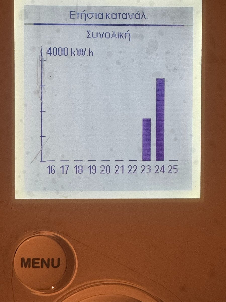

Vagosman Δημοσ. 5 Ιανουαρίου Δημοσ. 5 Ιανουαρίου 1 ώρα πριν, Nikolas1974 είπε καλησπερα και καλη χρονια με υγεια σε ολους και οτι καλυτερο για εσας και της οικογενιες σας.Ανεβαζω ετησια καταναλωση αντλιας atlantic 14kw με μονιμη θερμοκρασια στους 23 σε σπιτι μερικως μονομενο 130τμ. Φτηνότερα θα ήσουν πιθανά με αέριο. Είναι δίκοπο οι αντλιες
star_cruiser Δημοσ. 5 Ιανουαρίου Δημοσ. 5 Ιανουαρίου 12 minutes ago, mechpanos said: Στο κομμάτι που είναι εκτός σπιτιού, αναγκαίο. Στο κομμάτι που είναι εντός σπιτιού καλό είναι, αλλά και να μην κάνεις δεν πειράζει, η οποία απώλεια από τη σωλήνωση είναι όφελος για τον χώρο. Στο έξω μέρος εννοείται ότι είναι, αφού έχω σκέψου έχω βάλει και πρόσθετη ταινία αρμαφλεξ πέρα από την μόνωση που είχε βάλει ο υδραυλικός… μέσα στο σπίτι έχει 22,5-23 βαθμους και στην αντλία πάνω λέει 33 εξαγωγή και 31με30 εισαγωγή…και για αυτό λεω μήπως θα ήταν καλό να βάλω και σε αυτές μόνωση…
mechpanos Δημοσ. 6 Ιανουαρίου Δημοσ. 6 Ιανουαρίου 1 ώρα πριν, Vagosman είπε Φτηνότερα θα ήσουν πιθανά με αέριο. Είναι δίκοπο οι αντλιες Πιθανότερα όμως όχι. Εξάλλου το να συγκρίνουμε καταναλώσεις έτσι αυθαίρετα δεν έχει κανένα απολύτως νόημα. Κάθε κατοικία έχει τα δικά της χαρακτηριστικά (απώλειες, δεδομένα τοποθεσίας, θερμική αδράνεια, ανάγκες θερμικής άνεσης κατοίκων) επομένως είναι εντελώς διαφορετική περίπτωση. Ας μείνουμε στο κομμάτι αντλιών θα έλεγα και για τα περαιτέρω, υπάρχει θέμα επιλογής συστήματος θέρμανσης.
