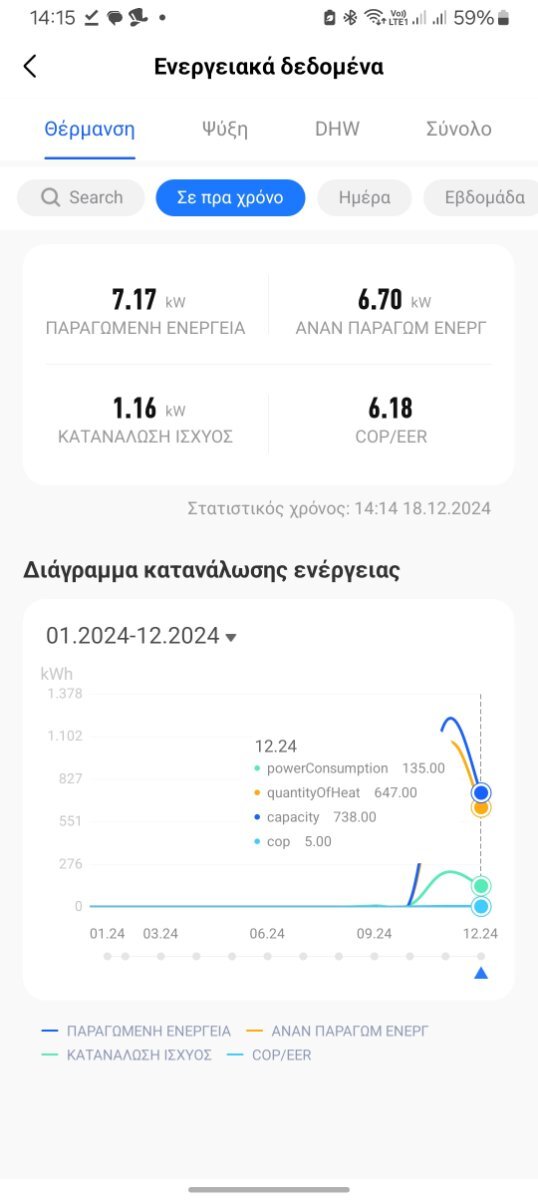

On 18/12/2024 at 14:33, dimar24 said:
Έχω αντλια θερμότητας midea 16kw συνδεδεμένη με σώματα καλοριφερ διαβάζοντας αυτά που γράφετε και μιλώντας και με την midea ρύθμισα την αντλια σε λειτουργία θερμοκρασίας χωρου και αντιστάθμιση. Μετά από κάποιες δοκιμαστικές ρύθμισης κατέληξα ότι η οικονομικότερη λειτουργία είναι για μένα η ρύθμιση προσαγωγής νερου μόνιμα στους 38 και το σπίτι έχει μια σταθερή θερμοκρασία 22 με 22.5 βαθμούς. Με την αντιστάθμιση έπιανε θερμοκρασία 22 βαθμών την ημερα που την είχα ρυθμίσει και σταματουσε και το βράδυ που είχε και περισσότερο κρύο δούλευε με υψηλότερη καμπύλη και έκαιγε περισσότερο ρευμα. Έχω ημερήσια καταναλωση 14 με 17 kwh τις κρύες μέρες και κάτω από 10 kwh τις πιο ζεστές. Έχω διαβάσει εδώ για κατανάλωση 3 kwh την ημερα και μου φαίνεται αδιανόητο .
Να σε ρωτήσω, ποια εφαρμογή χρησιμοποιείς με τη midea?

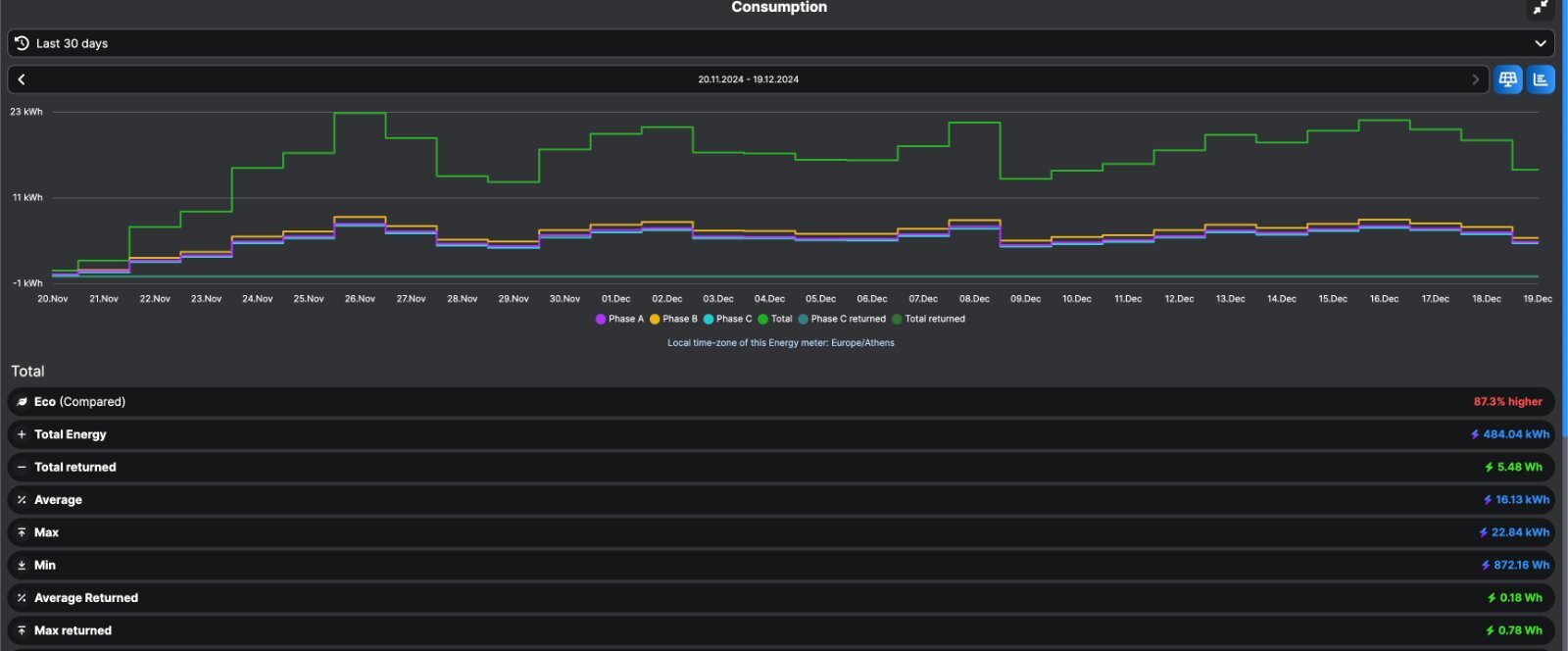

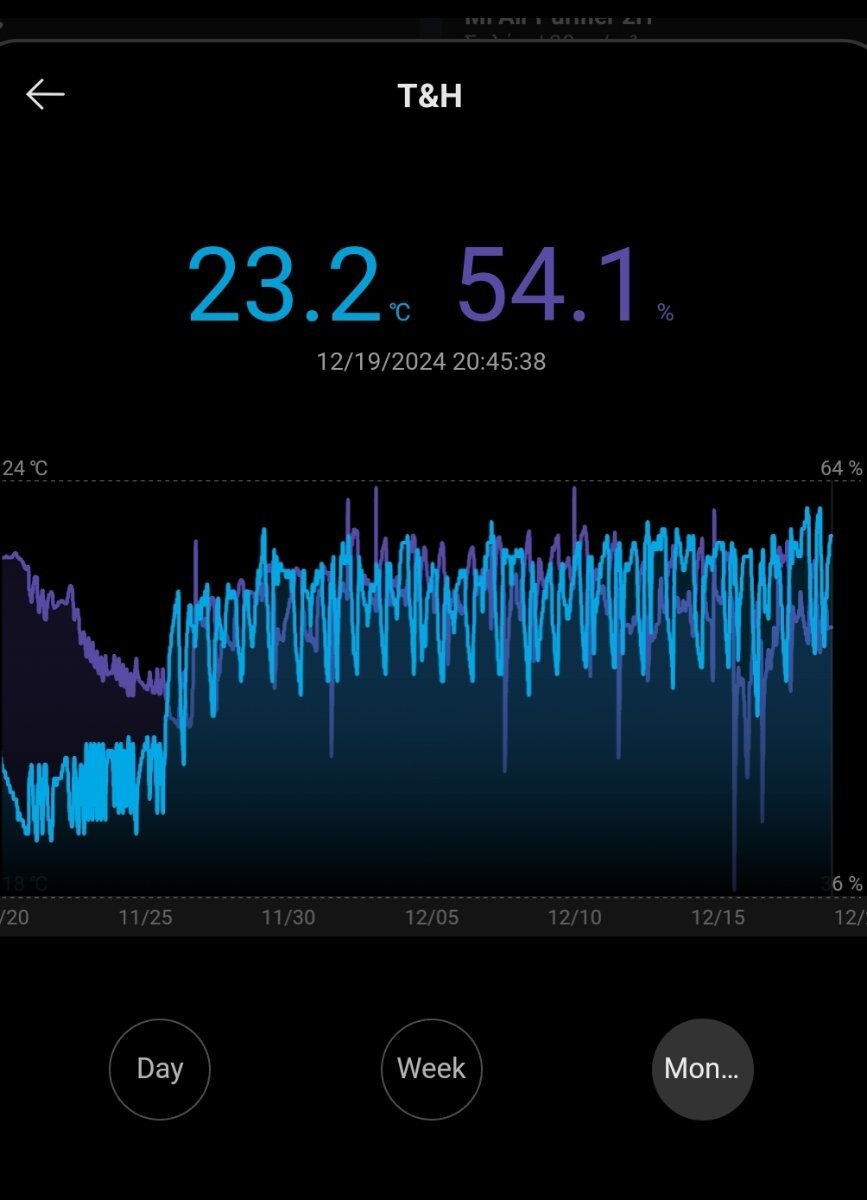

Σπίτι Β.Ε. με ΝότιοΑνατολικόΒόρειο προσανατολισμό, ρετιρέ, με πλάκα και μόνωση πάνω, καινούργια κουφώματα, χωρίς γείτονες στα σπίτια γύρω μου και κάτω μου δυστυχώς, ίδια τμ, υπερδιαστασιολόγηση σε σώματα, αντλία Baxi 16kw 3φ (midea εξωτερικό, baxi δοχείο νερού μέσα και υδραυλικά), εσωτερική θερμοκρασία 22-23.5 βαθμούς και ζεστό νερό, έχω μέση κατανάλωση 16.13kwh ανά ημέρα τις τελευταίες 30 ημέρες. Συνεπώς ότι γίνεται να πέσεις στις 15-16 με 22-23 βαθμούς γίνεται. Δοκιμαστικά σε ρύθμιση στους 21-22 είχα κάπου 12kwh.
ΥΓ. κοιμάμαι με το σώβρακο και δίπλα μου κοιμάται ντυμμένη εσκιμώος.
1 ώρα πριν, fylatos είπε

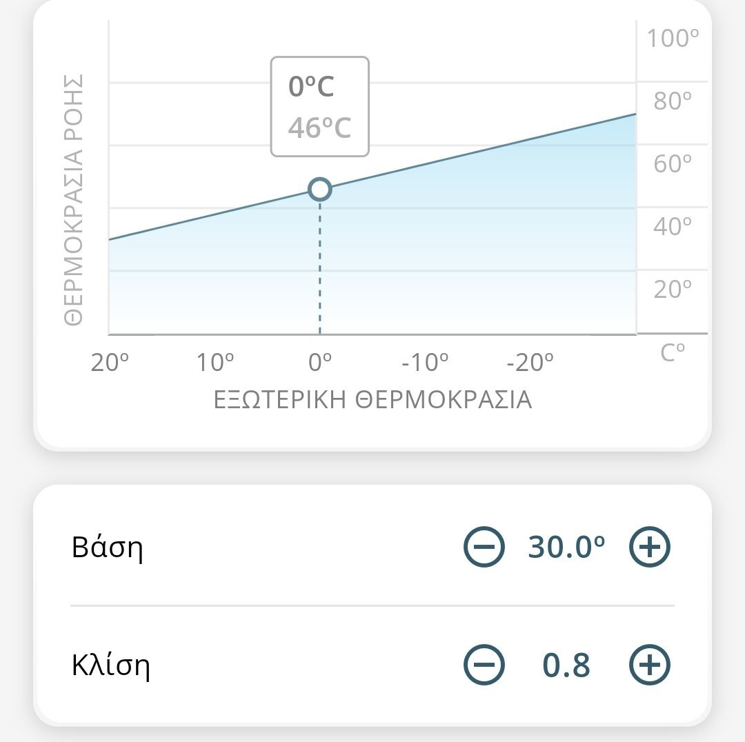

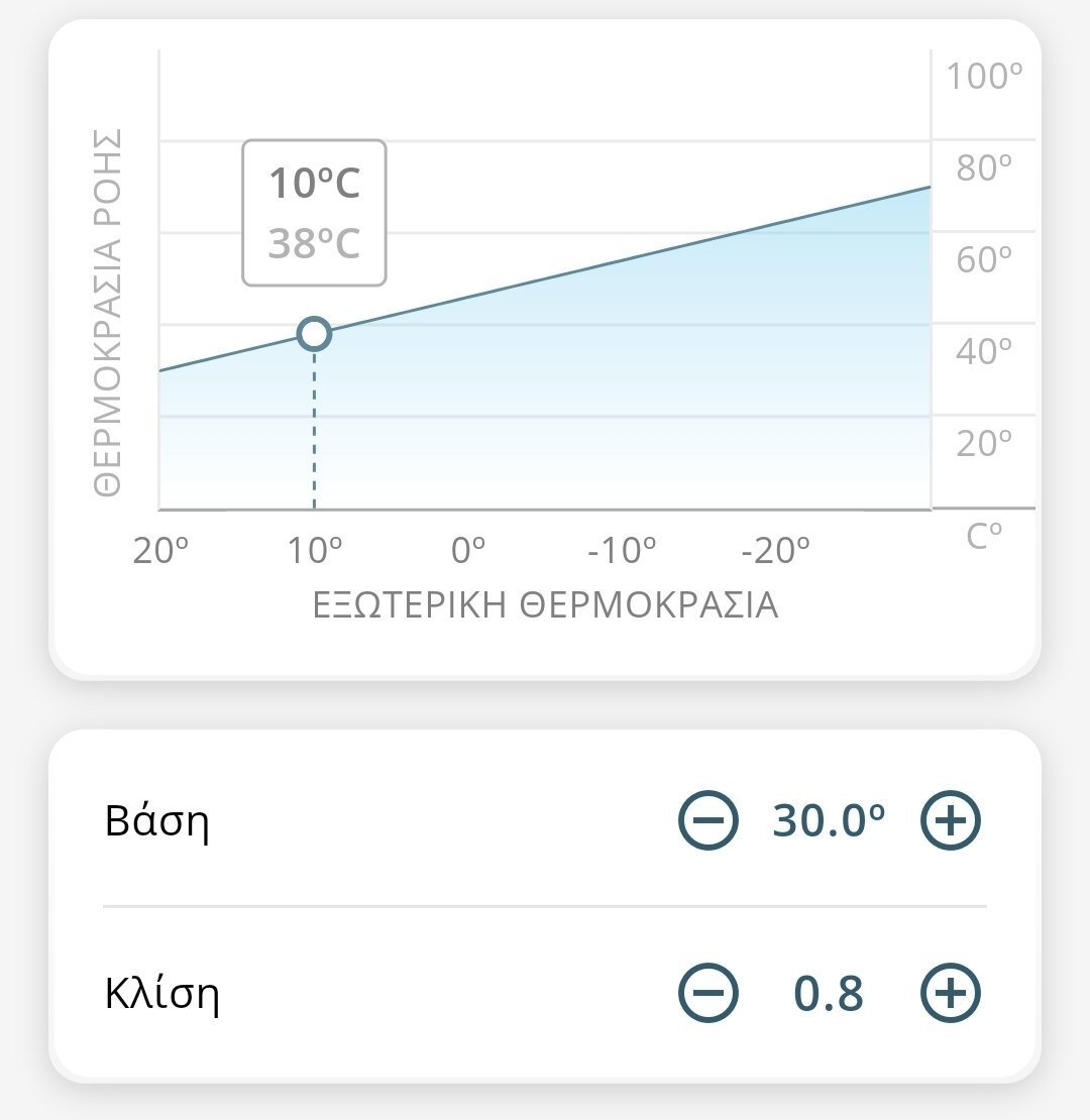

Τη δουλεύεις με συνεχόμενη λειτουργία; Δηλαδή δεν κλείνει ποτέ; Σε τι θερμοκρασία έχεις τα νερά; Στους 54 όπως φαίνεται στην εικόνα;
9 λεπτά πριν, Titarasaudi είπε
To 54 είναι η υγρασία (49-55 παίζει γενικά σπάνια και παραπάνω ανάλογα με τον καιρό)

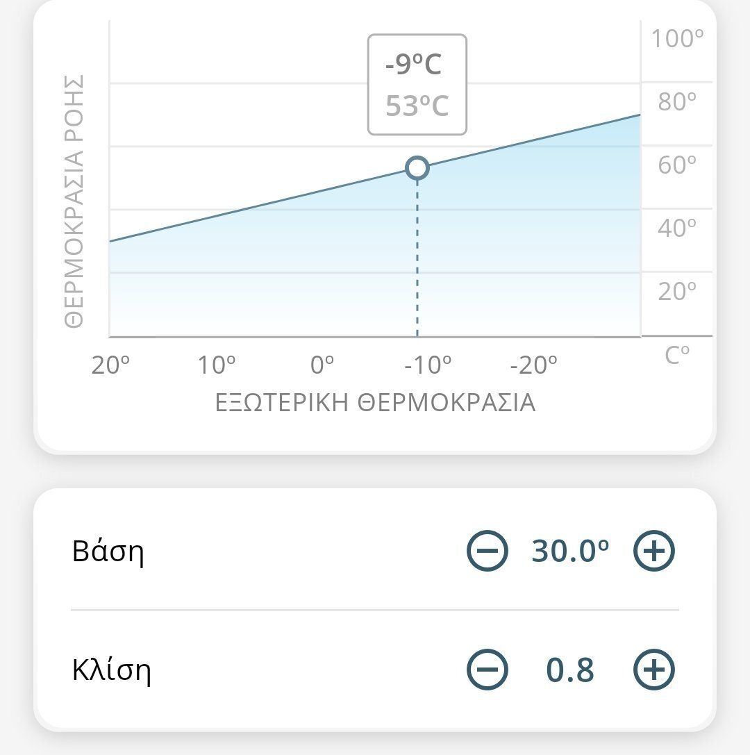

Γενικά δε τη κλείνω ποτέ, έχει κάποια start stop αλλά σπάνια πλέον. Η καμπύλη αντιστάθμισης μου είναι αυτή που επισυνάπτω.
Έχω ένα cop μαζί με το νερό γύρω στο 3.6-3.7. Χωρίς κάπου στο 3.9 για μέσα Νοέμβρη ως μέσα Δεκέμβρη.
Πρώτη χρόνια λειτουργίας ωστόσο, δεν έχω στατιστικά από πιο κρύο καιρό.
