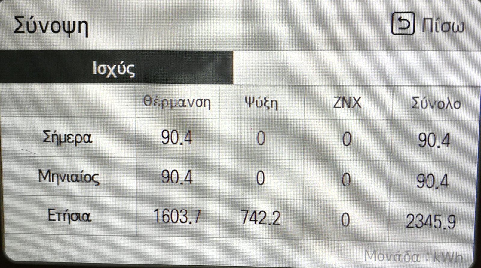

Άνοιξα πριν μιάμιση ώρα την αντλία θερμότητας για πρώτη φορά φέτος το χειμώνα και βλέπω στις πληροφορίες κατανάλωσης αυτό. Μπορεί να έχει κανείς καμιά εξήγηση πριν καραφλιάσω τελείως?

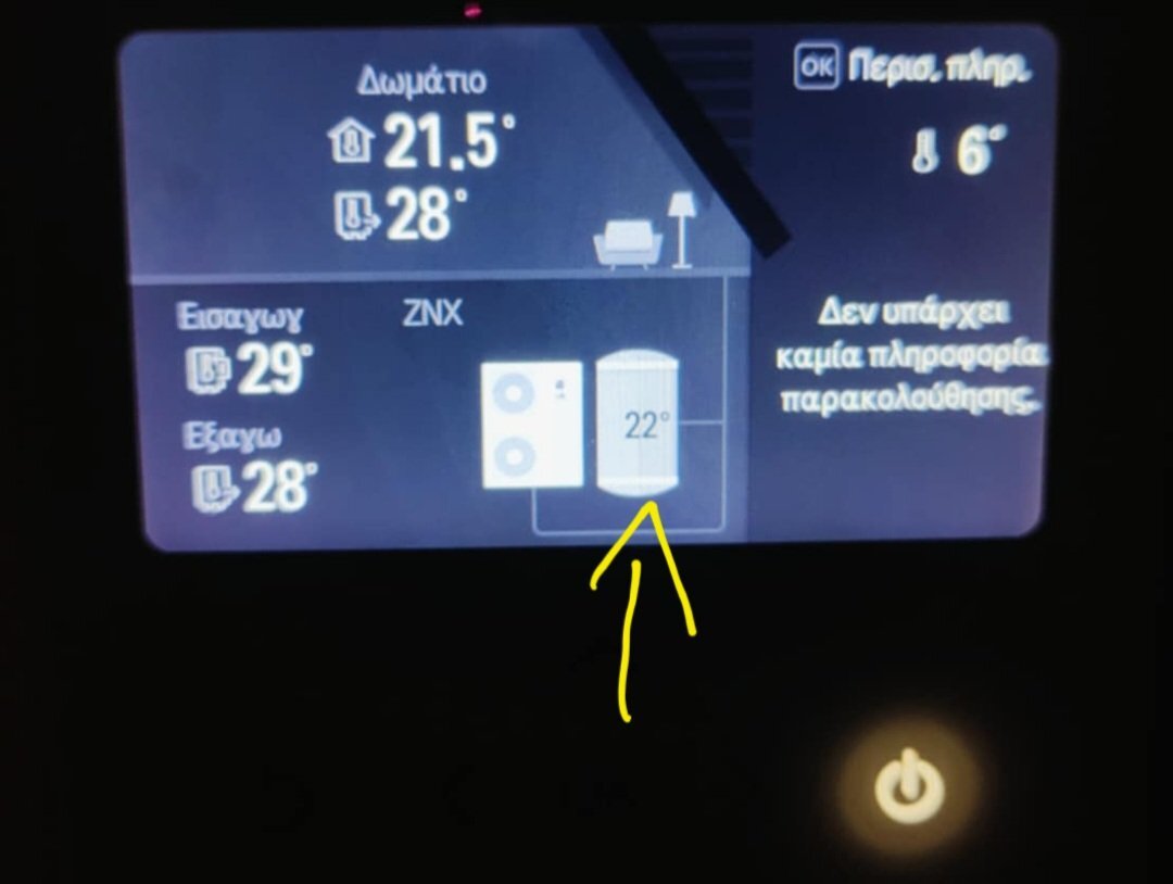

Καλησπέρα στην παρέα, στον θερμοστάτη της LG Therma V η θερμοκρασία που φαίνεται στο εικονίδιο του boiler θα πρέπει να δείχνει την θερμοκρασία του νερού μέσα στο boiler σωστά? Για κάποιο λόγο ενώ το νερό είναι περίπου στους 60 σύμφωνα και με την αίσθηση που σου ζεματαει το χέρι αλλά και το όργανο πάνω στο boiler (μαλτέζος) η θερμοκρασία στο θερμοστάτη έχει πάει max από χθες που τοποθετήθηκε στους 28 και τώρα είναι στους 22. Τι μπορεί να κάνω λάθος?
15 ώρες πριν, Insane84 είπε
Μπορεί να έβαλε αντιστάσεις αλλά 90kwh σε 1.5 ώρα αποκλείεται να έκαψε. Κάτι λάθος γίνεται. Μετρητή ενέργειας δεν έχεις;
