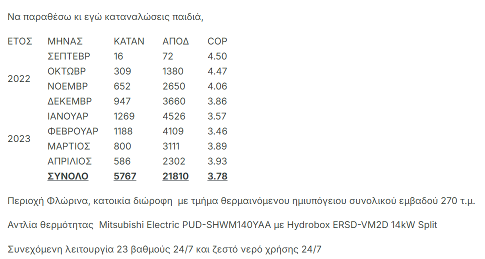

grtopo Δημοσ. 4 Νοεμβρίου 2024 Δημοσ. 4 Νοεμβρίου 2024 Η αντλία θερμότητας είναι μακράν ο αποδοτικότερος τρόπος θέρμανσης με μία όμως προϋπόθεση. Σωστή διαστασιολόγηση και σωστό σετάρισμα . Σας παραθέτω στοιχεία χρήσης της σε περιοχή με πολύ κρύο. Πριν την αντλία χρειαζόμουνα 3.5 τόνους πετρέλαιο και μάλιστα με διακοπτόμενη λειτουργία. 1

Aurumnus Δημοσ. 5 Νοεμβρίου 2024 Δημοσ. 5 Νοεμβρίου 2024 1 hour ago, grtopo said: Η αντλία θερμότητας είναι μακράν ο αποδοτικότερος τρόπος θέρμανσης με μία όμως προϋπόθεση. Σωστή διαστασιολόγηση και σωστό σετάρισμα . Σας παραθέτω στοιχεία χρήσης της σε περιοχή με πολύ κρύο. Πριν την αντλία χρειαζόμουνα 3.5 τόνους πετρέλαιο και μάλιστα με διακοπτόμενη λειτουργία. Η κατανάλωση είναι σε kWh και η απόδοση σε τι μονάδες; Από μόνωση τι έχεις;
alefther Δημοσ. 5 Νοεμβρίου 2024 Δημοσ. 5 Νοεμβρίου 2024 (επεξεργασμένο) 23 λεπτά πριν, Aurumnus είπε Η κατανάλωση είναι σε kWh και η απόδοση σε τι μονάδες; Από μόνωση τι έχεις; ε για να σου δινει cop σε KW ειναι η αποδοση, σε τι αλλο θα μπορουσε να ναι? μη τρελενεστε λες και ανακαλυπτετε τον τροχο. Μια χαρα οικονομικα λειτουργουν οι αντλιες, αν επιιλεχτουν και τοποθετηθουν σωστα, στο καταλληλο κτιριο. Οταν δουλευουν στο γουαιομινγκ στη νορβηγια και ισλανδια πιστεψτε με η Ελλαδα ειναι αστειο κρυο Επεξ/σία 5 Νοεμβρίου 2024 από alefther 3
gtok34 Δημοσ. 5 Νοεμβρίου 2024 Δημοσ. 5 Νοεμβρίου 2024 2 ώρες πριν, grtopo είπε Η αντλία θερμότητας είναι μακράν ο αποδοτικότερος τρόπος θέρμανσης με μία όμως προϋπόθεση. Σωστή διαστασιολόγηση και σωστό σετάρισμα . Σας παραθέτω στοιχεία χρήσης της σε περιοχή με πολύ κρύο. Πριν την αντλία χρειαζόμουνα 3.5 τόνους πετρέλαιο και μάλιστα με διακοπτόμενη λειτουργία. Την κατανάλωση οκ την βλέπεις....την απόδοση πως την βγάζεις? Με τι τρόπο?
alefther Δημοσ. 5 Νοεμβρίου 2024 Δημοσ. 5 Νοεμβρίου 2024 5 λεπτά πριν, gtok34 είπε Την κατανάλωση οκ την βλέπεις....την απόδοση πως την βγάζεις? Με τι τρόπο? βγαζουν ρεπορτ οι αντλιες, καταναλωσα τοση ενεργεια και παρηγαγα τοση θερμικη ενεργεια (καποιες το σπανε και θερμανση -- ζνχ)
grtopo Δημοσ. 5 Νοεμβρίου 2024 Δημοσ. 5 Νοεμβρίου 2024 Τα στοιχεία είναι από το λογισμικό της αντλίας. Έχω βάλει και μετρητή ράγας shelly. Mε βάση τον δεύτερο οι κανταναλώσεις είναι 10-15% ποιο κάτω. Δεν ξέρω που οφείλεται αυτό. Πάντως παραθέτω τα νούμερα από την ίδια την αντλία. Οι τιμές εννοείται είναι σε kwh. Ακόμα πειραματίζομαι σε κάποια πράγματα. Φέτος έχω βγάλει το ΖΝΧ και νομίζω ότι το μηχάνημα παίζει καλύτερα. Βάζω καταναλώσεις Νοεμβρίου έως τώρα μαζί με καιρικές συνθήκες. 7 ώρες πριν, Aurumnus είπε Η κατανάλωση είναι σε kWh και η απόδοση σε τι μονάδες; Από μόνωση τι έχεις; kwh μόνωση κέλυφος 8αρι πλην βορά και στεγης που έχω βάλει 10αρι. Κουφώματα ενεργειακά τρίπλεξ (όχι τριπλά) και σύστημα αερισμού με ανάκτηση θερμότητας. (Το τελευταίο το έβαλα για όταν έχει έξω -15 αν ανοίξεις παράθυρο για αερισμό καταλαβαίνεις τι γίνεται). Όταν μου ρύθμισε αρχικά την αντλία ο εγκαταστάτης την έβαλε να λειτουργεί σαν λέβητας με θερμοκρασίες νερού 55-60 βαθμούς. Καταναλώσεις διπλάσιες και start stop συνεχόμενα. Το έψαξα πολύ με forum από βόρειες χώρες για να το ρυθμίσω μόνος. (Πλέον ρυθμίζω και φίλων ) 7 2
