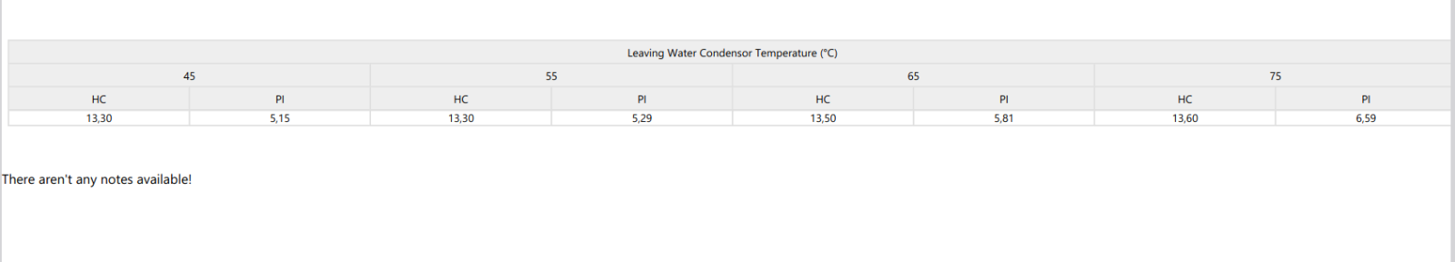

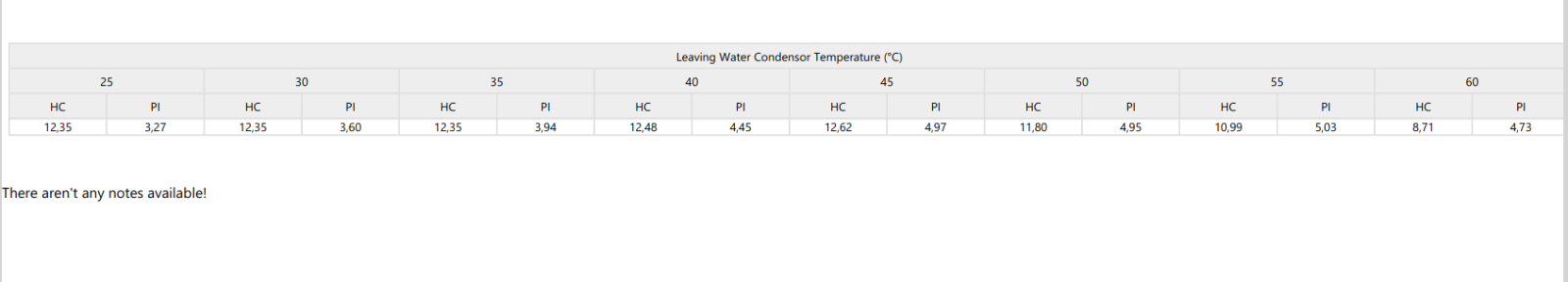

Από τι μιλησαμε σύμφωνα με την μελέτη του μηχανικού που έχει γίνει μου είπε ότι πιο κοντά στις τιμές που μου έχει δώσει ο μηχανικός μου θα είναι μια αντλία υψηλών θερμοκρασιών και μου εξήγησε ότι επειδή είναι και τελευταία μοντέλα η daikin τα δίνει στην μισή τιμή.
Με μια αντλία μεσαίων θερμοκρασιών έχω μια απόκλιση.
Φυσικά εγώ δεν το σκέφτομαι καν για υψηλές θερμοκρασίες και λόγο ότι δεν είναι monoblock αυτές οι αντλίες και είναι σε δύο μέρη αλλά κυρίως για την κατανάλωση τους.
Μου έδωσε και αυτά τα δυο πινακάκια μια με τις υψηλές και μια με τις μεσαίες θερμοκρασίες.
η πρώτη είναι με θερμοκρασία 0 και η δεύτερη με 2 βαθμούς ambient wet bulb temp
