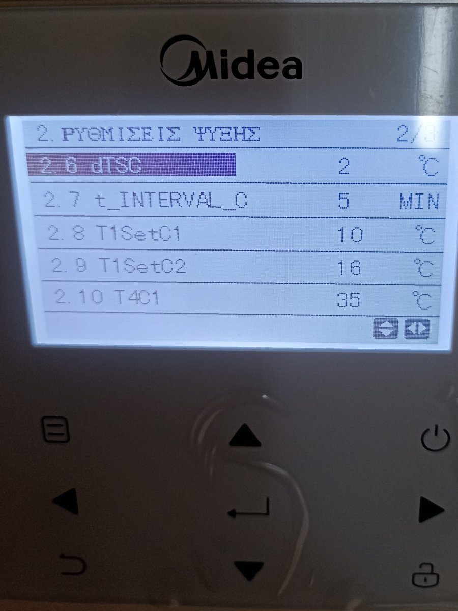

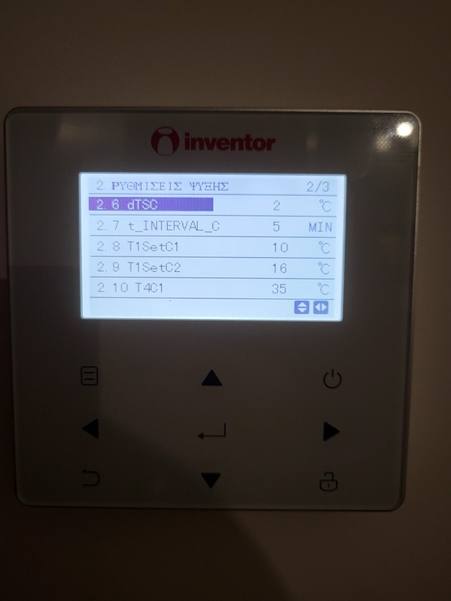

3 λεπτά πριν, joker1506 είπε
Δεν ξέρω τι γίνεται ρε παιδιά έχω κάνει τα πάντα με τα νούμερα πάνω κάτω τα νερά πάνω κάτω η dt και ακόμα σταρ στοπ έχετε να προτείνετε κάτι άλλο;
Δεν είναι κακό αν έχεις μέχρι 2-3 start - stop την ώρα...
Το θέμα είναι να καις λιγότερο ρεύμα...
Εξάλλου όταν είσαι σε stop (σταματαει μόνο ο συμπιεστης) ο κυκλοφορητής γυρνάει τα νερά κανονικά οπότε τα εκμεταλλεύεσαι μέχρι να ανέβει η θερμοκρασία τους και να ξαναξεκινήσει ο συμπιεστής...
  • Απαντ. 4,8k
26 λεπτά πριν, lamprosts είπε
Ναι αλλά ξέρω ότι δεν κάνει να κάνει σταρ στοπ πολλά γιατί χαλάει ο συμπιεστής κάποια στιγμή και εμένα κάνει πιο πολλά την ώρα 5 με 6 ..
6 ώρες πριν, joker1506 είπε
πριν φτάσεις στο λόγο θα πρέπει να μαζέψεις τα στοιχεία τι συμβαίνει στην αντλία τη στιγμή που κάνει stop, ώστε με τη διαρκή παρατήρηση να προσπαθήσεις να τα ερμηνεύσεις. Σβήνουν οι θερμοστάτες σου ή η αντλία πιάνει γρήγορα την ρυθμισμένη θερμοκρασία νερών;
2 ώρες πριν, bitmk2 είπε
Αποτι έχω δει όταν πιάνει την θερμοκρασία η αντλία των νερών σταματάει θερμοστάτες εννοείς τον φανκοιλ;
8 ώρες πριν, joker1506 είπε
Καλά 5 με 6 την ώρα δεν είναι πολλά που θα χαλάσουν τον συμπιεστή! Το θέμα είναι η οικονομία...
21 λεπτά πριν, joker1506 είπε
Σταματάει κατευθείαν ή μετά από λίγο;
34 λεπτά πριν, mechpanos είπε
Κατευθείαν πχ έχω νερά στο 10 όταν πιάσει 10 κόβει το πολύ 9 κόβει
1 ώρα πριν, joker1506 είπε
Και αντιστάθμιση στο 6

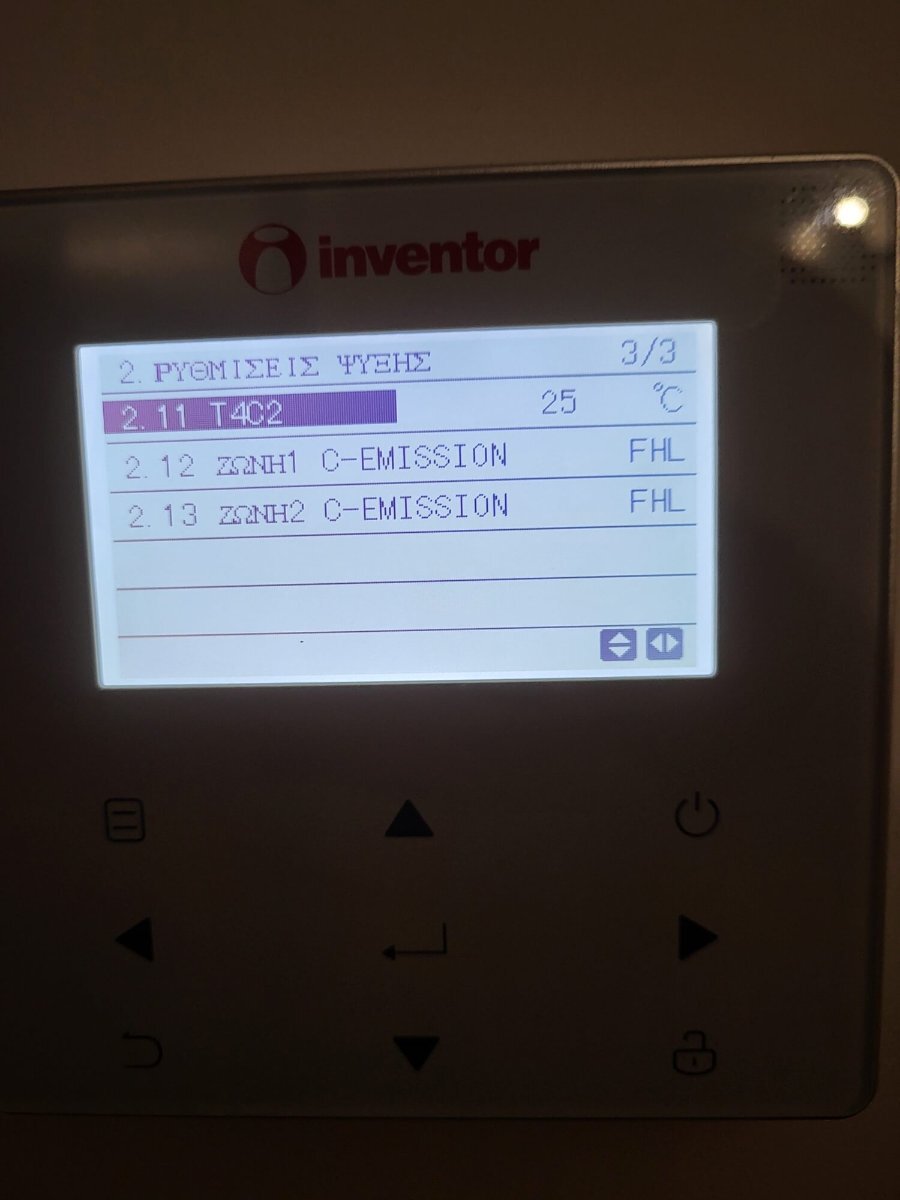

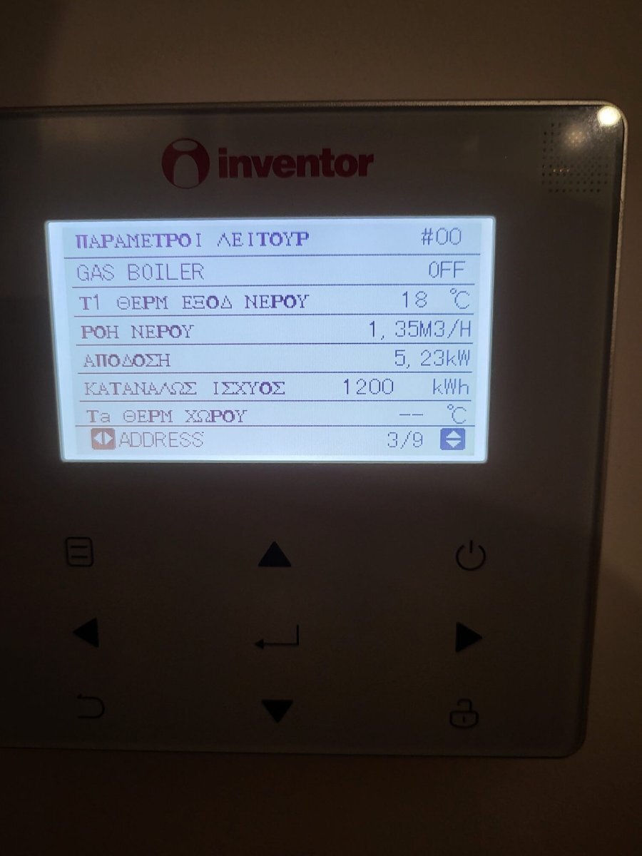

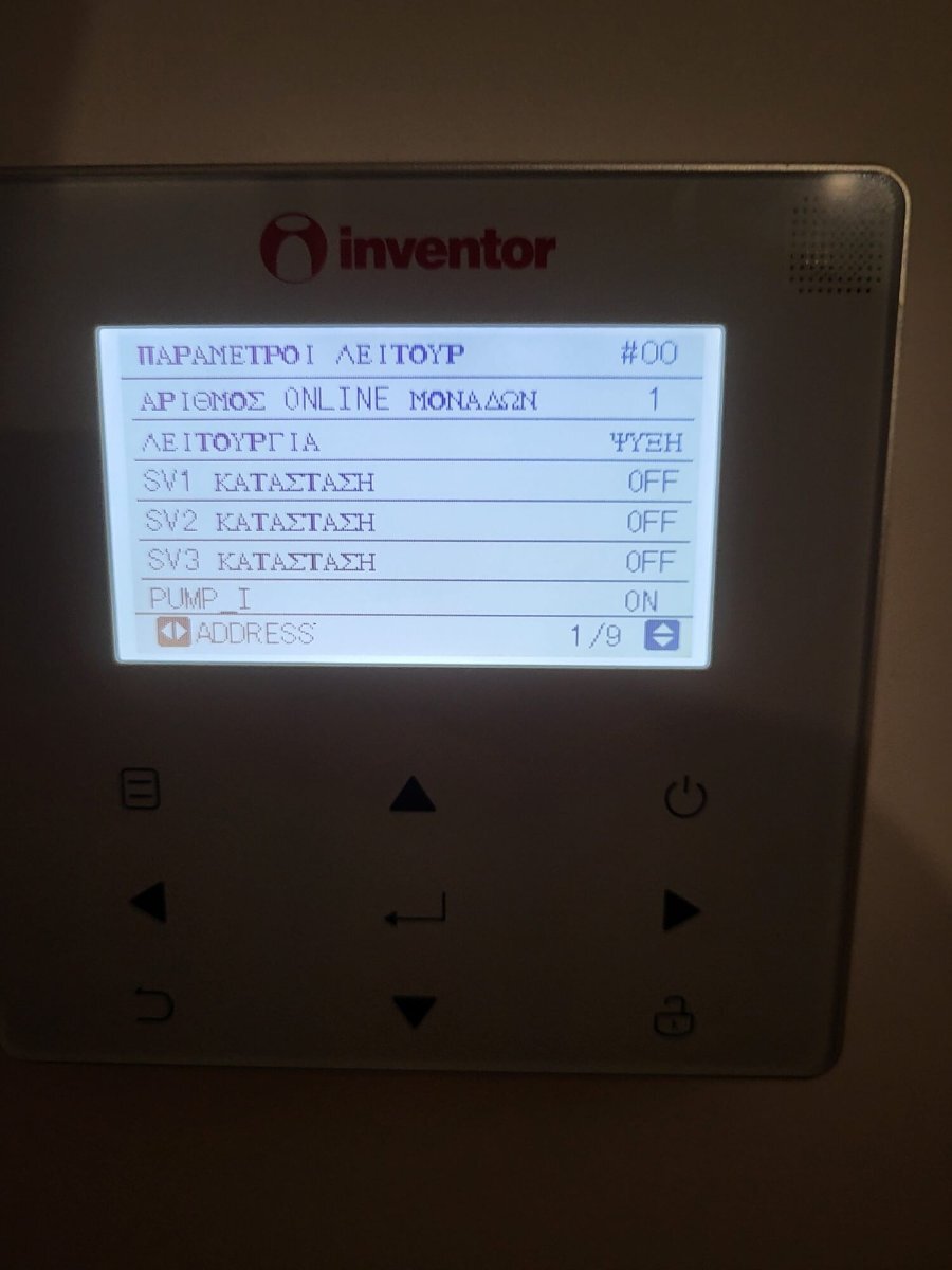

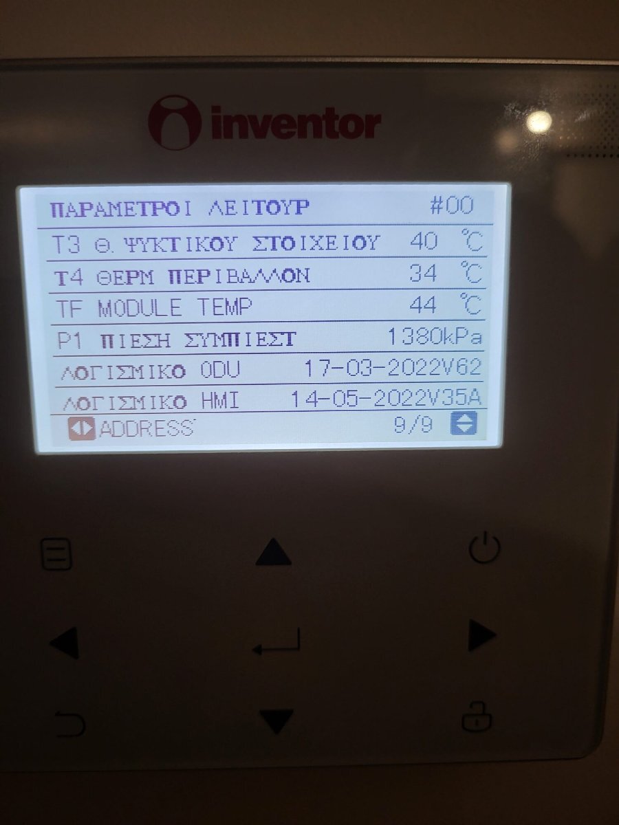

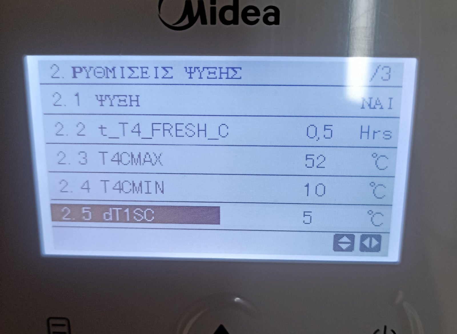

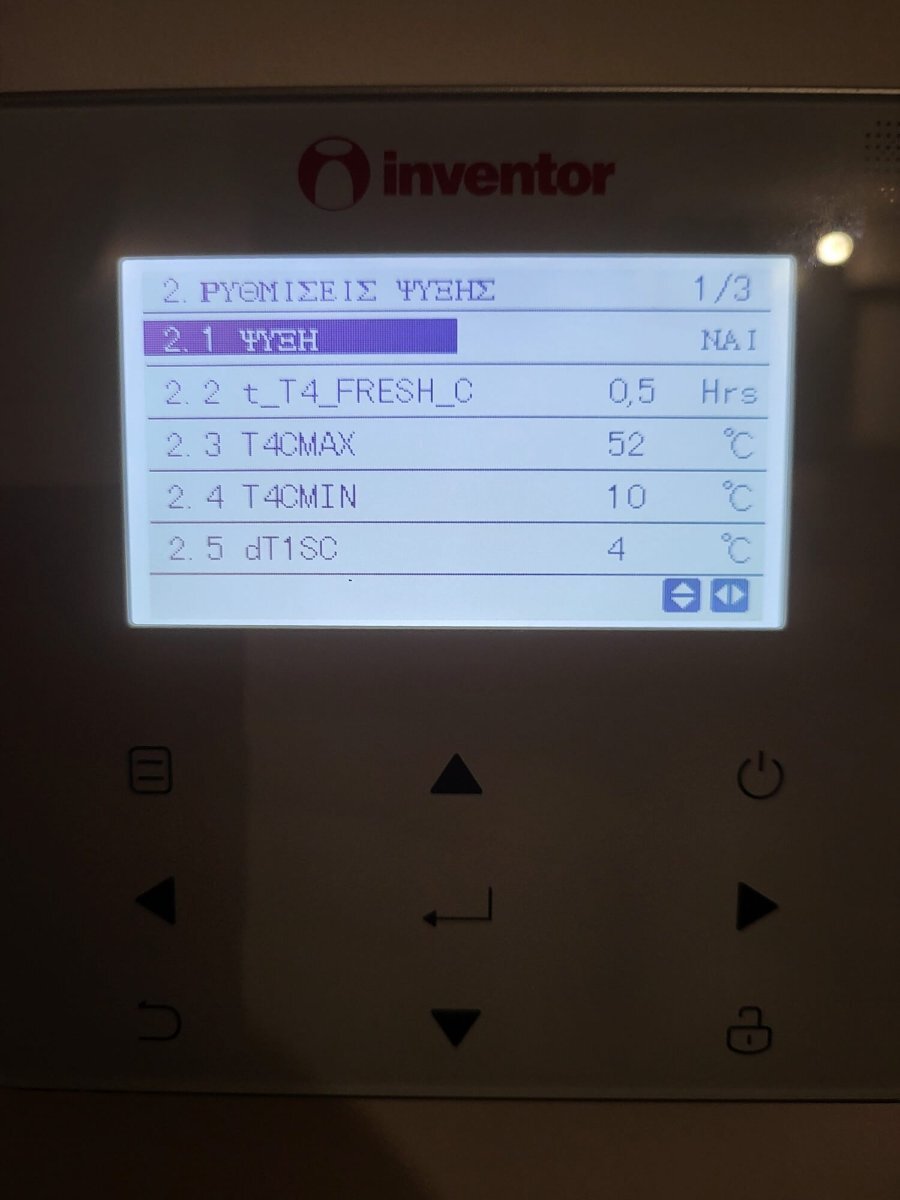

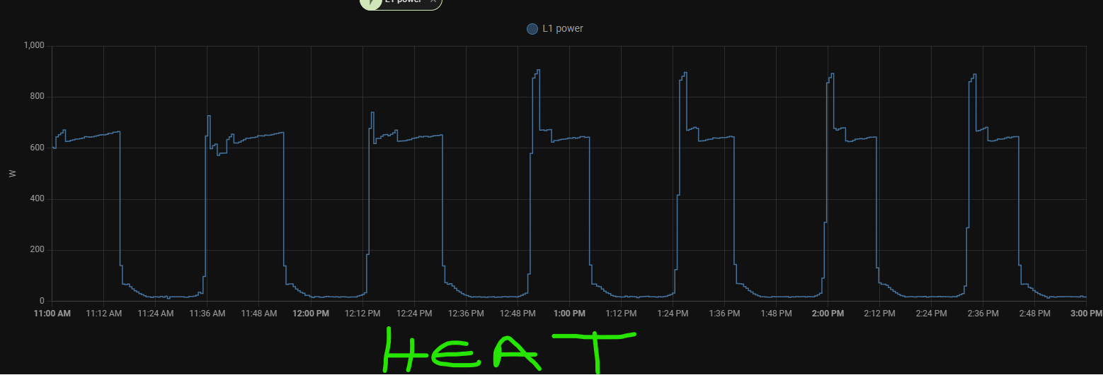

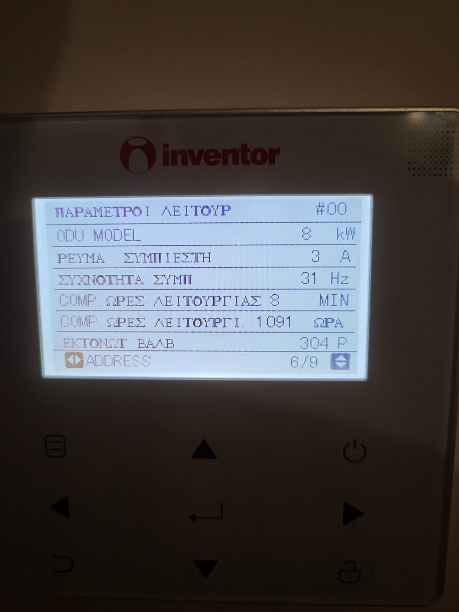

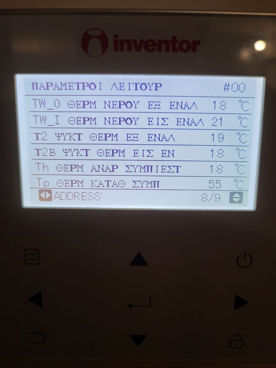

Καλησπέρα, να πω κι εγω το προβληματισμο μου xD.
Αντλια Inventor (Midea) 8kW ενδοδαπέδια ξηρας δομησης (γκρομπετο -> εξηλασμενη μονωση -> knauf γυψοσανίδες με "εγκοπες" -> Φ10 σωληνες μεσα στις εγκοπές -> κόλλα πλακιδίων -> πλακακια. Ζητάω θερμοκρασία νερών και δεν εχω θερμοστατες
Μόνωση 15εκ γραφιτουχα R=5 και κουφωματα PVC τριπλα (Uw~= 0.8)
Το χειμώνα κάνει 2 start-stop την ώρα [2 εικοσαλεπτα την ωρα δουλευει] (ΔΤ 2C)  στα ~600W και θερμοκρασία στο σπιτι 26C συνέχεια χωρίς κανα προβλημα. Τα μεσημέρια δεν πολυ δούλευε. Ζητούσα Θερμοκρασία νερων 26-27C.
Τωρα το καλοκαιρι με έξω ~32-38 βαθμους δουλεύει συνέχεια στα 800W με 2 start-stop την ώρα (2 εισοκαλεπτα δουλευει την ωρα) (ΔΤ 2C). Ζητάω Νερά 18C (το ελάχιστο που μπορει να κατεβει για ενδοδαπεδια) αλλά η θερμοκρασία μεσα στο σπιτι παλευει να κρατηθεί στους 28 βαθμους (παει 29).
Το χειμώνα ειμαι ευχαριστημένος (3-6kW τη μερα) μιας και πιανει καλη θερμορασία (26) ωστόσο στο Καλοκαιρι έχω θέμα xD. Είμαστε ηδη στο ελαχιστο που μπορω να ζητησω για νερα και η θερμοκρασια στο σπιτι ειναι 28. Που για μενα 26-28 ειναι υπεραρκετά αλλά έχουμε προς το παρων μονο έως 35, βαρια 38 βαθμους έξω. Αν κτυπησουμε 40αρια τι γινεται?
Παιζει να παιξω με καποια παραμετρο μπας και βοηθήσει?
Να βάλω ανεμηστηρες με κατευθυνση προς τα κατω ώστε να βοηθησει στην κυκλοφορία του αέρα και να ψυχεται ο χωρος πιο γρηγορα ? xD.
Spoiler
image.png.c00702123076f4b2d0c08b3569398548.pngimage.png.436a1b9a65aec69c440df73050357a79.png
Spoiler
Επεξ/σία από immunity
Σχετικα με τα start-stop βλεπω στο Internet Οτι αρκετες εταιρίες αναφέρουν 2-3 start-stop την ώρα ειναι το φυσιολογικό.
Οποτε το φυσιολογικο ειναι οι αντλιες να δουλευουν με start-stop (αν δουλευουν συνεχεια χωρις start-stop(~ 20'  λειτουργια-10' αδρανεια) μαλλον εχεις μικροτερο μοντελο για το συγκεκριμενο σπιτι). Απλα αν δουλευει λιγότερο απο ~20 λεπτά κάθε φορα εχεις short cycling και αυτο θελει ρυθμιση?
Typically, heat pumps recycle twice or thrice an hour. They should stay on for 10-20 minutes during this cycle. However, the heat pump can constantly run to maintain your home's temperature, especially if outside temperatures are below 30 to 40 degrees. There are various reasons why you should ensure your heat pump runs correctly.
However, most heat pumps should complete about two to three cycles per hour, with about ten minutes of downtime between each cycle.
It completely depends on the unit's cooling capacity, the room temperature and the humidity. On the average, a 10 to 20 minutes shut down should be appropriate enough depending on the factors mentioned. And it should be within 2 to 3 cycles per hour max.

6 ώρες πριν, immunity είπε

Αυτό που περιγράφεις είναι εγγενής αδυναμία της ενδοδαπέδιας. Γι'αυτό σου λέει αν κάνεις ενδοδαπέδια δεν έχεις ψύξη, κάνεις απλά δροσισμό, το κύκλωμα της ενδοδαπέδιας με τη θερμοκρασία που μπορεί να πέσει, δεν μπορεί να δώσει την ψυκτική ισχύ για να πιάσει τα ψυκτικά φορτία ενός χώρου. (και) Αυτό με οδήγησε εμένα να βάλω fan coil καθώς θα τα ήθελα και στην ψύξη - βέβαια ούτε κι εγώ είμαι 100% ευχαριστημένος τελικά (και το μελέτησα και ο ίδιος τρομάρα μου!!!), βλέπεις η εμπειρία είναι σημαντικό πράγμα. Κατέληξα ότι καλύτερα θα ήταν η ενδοδαπέδια και να βάλω 3, 4 κλιματιστικά για το καλοκαίρι, να ανάβω όποιο θέλω και να κάνει τον κάθε χώρο ψυγείο. Βέβαια θα ήθελα άλλα 3-4 χιλιάρικα σε κλιματιστικά+ το έξτρα κόστος της ενδοδαπέδιας αλλά αυτό είναι άλλο θέμα.
ΠΑΝΤΩΣ η πατέντα που λες με τα ανεμιστήρια έχει νόημα: θα κάνεις εξαναγκασμένη συναγωγή και θα αύξησεις την μετάδοση θερμότητας, παίρνοντας μεγαλύτερη ψυκτική ισχύ από την επιφάνεια του δαπέδου σου...είναι μια λύση που θα λέγαμε, thinking out of the box, δεν χάνεις και τίποτα να το δοκιμάσεις :)
20 λεπτά πριν, mechpanos είπε
Ναι, το θεμα με την ενδοδαπεδια ειναι οτι η θερμοτητα μετακινειται  και οχι το ψυχος  οποτε ενω ειναι  πολυ καλη για θερμανση για δροσισμο ειναι μέτρια. Ο λογος που εβαλα 15εκ μονωση ενω ολοι μου λεγαν 7-10 ειναι αρκετα (Θεσσαλονικη διαμερισμα) ηταν το καλοκαιρι xD και οχι ο χειμωνας . Δεν μου αρεσαν ποτε τα κλιματιστικα (να σου πεταει 8-10C ψυχρο αερα στη μαπα xD ).
Το πατωμα που το μετραω με το lazer ειναι ~21-22 βαθμους το οποιο θεωρω ειναι αρκετό (γιατι μετα εχουμε και dew points) εχω φερει εναν ανεμηστηρα θα το δοκιμασω στο ενα δωματιο να δω θερμοκρασιες δαπεδου/δωματιου xD

21 λεπτά πριν, immunity είπε
