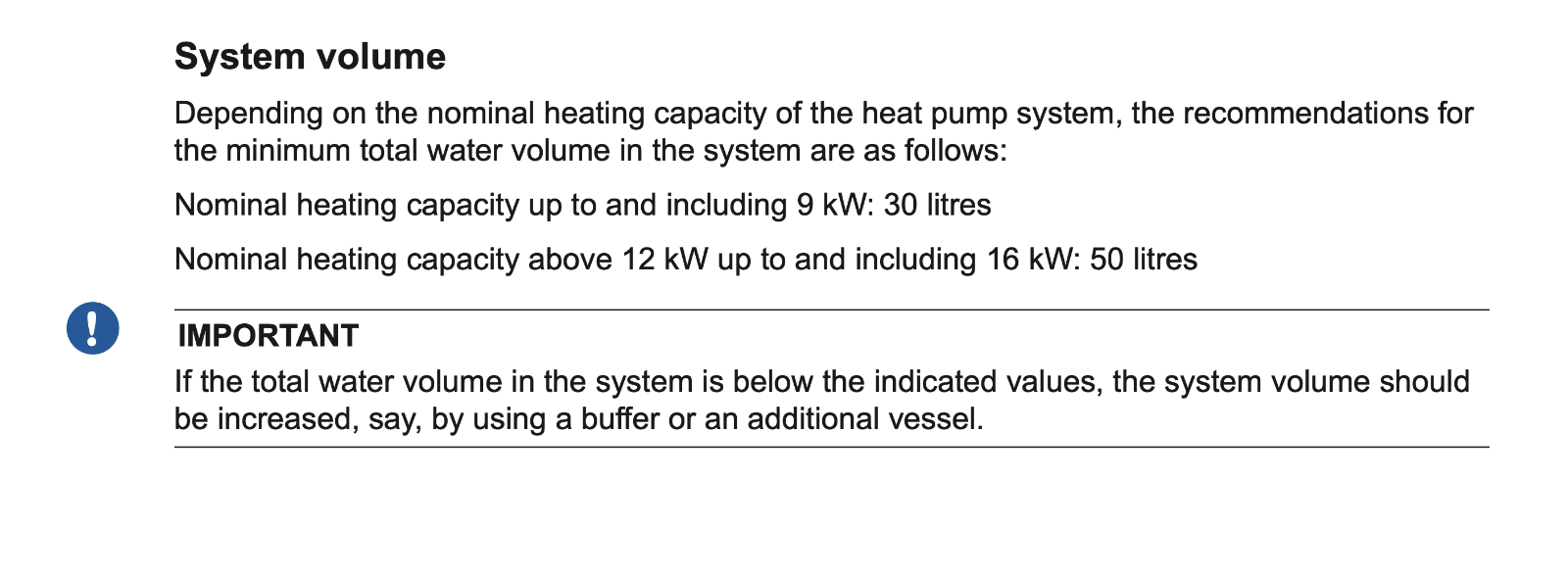

Δοχείο αδράνειας δεν μπορώ να καταλάβω γιατί βάζουν πολλοί...αυτό σίγουρα ανεβάζει την κατανάλωση αχρείαστα για ένα απλό κύκλωμα... ειδικά αν είναι και έξω και το βαράει ο ήλιος το καλοκαίρι...
Μια συνήθης περίπτωση είναι αν έχεις μικρή εγκατάσταση. Τότε χρειάζεται ένας μίνιμουμ όγκος νερού για να δουλεύει αποδοτικά η αντλία, το γράφει συνήθως στο datasheet ή το service manual. Συνήθως με ένα μικρο 60αρι ή 80αρι δοχείο είσαι οκ.

Απο την Panasonic, για τις υπολοιπες εταιρείες θα έχουν αντίστοιχες οδηγίες:
Άρα για παραδειγμα, στην περίπτωση της 9αρας που ζητά min 30 λίτρα και δεδομένου ότι έχουμε σωλήνες με εξωτερική/εσωτερική διατομή 16mm / 12mm (φανταζομαι αρκετοι εχουν Valsir), χρειαζόμαστε  265 μέτρα σωλήνες μείον oτι buffer εχει η αντλία, τυχον πετσετοκρεμάστρες που είναι ανοιχτές κτλ κτλ. Και φυσικα δεδομένου ότι δεν εχω σκουριάσει στα μαθηματικά 😂
3 ώρες πριν, macrun είπε
Συν τις αρχικές μέχρι το κολεκτέρ όμως που είναι άνω της 1 ιντσας

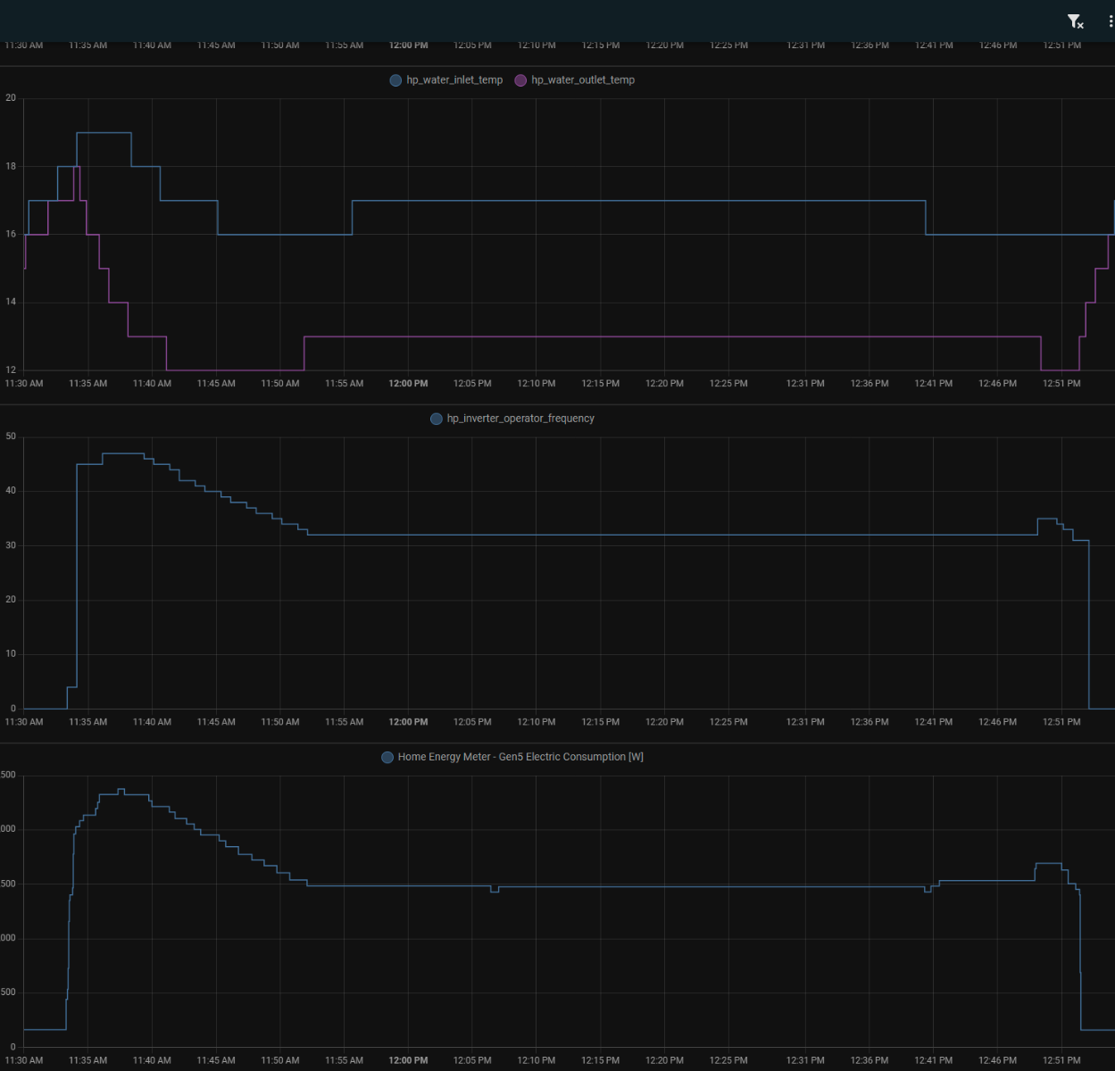

Το dT/ΔΘ δε ρυθμίζεται απευθείας. Ούτε η αντλία διαβάζει την θερμοκρασία του χώρου. Την θερμοκρασία του χώρου την διαβάζουν οι θερμοστάτες οι οποίες δίνουν εντολή on/off στην αντλία όταν υπάρχει ζήτηση.
Όπως το έχω καταλάβει, ο αλγόριθμος της αντλίας τροφοδοτείται από τα παρακάτω
1) εξωτερική θερμοκρασία περιβάλλοντος (αυτό δεν είμαι σίγουρος ότι παίζει ρόλο όταν δεν είναι ενεργοποιημένη η αντιστάθμιση
2) Επαφή ζήτησης θέρμανσης/ψύξης από fancoil. Αν έστω ένα fancoil είναι σε ενεργή κατάσταση λειτουργίας τότε αυτό είναι ενεργό. Όταν κάνω τις δοκιμές όλα τα fcu τα έχω διαρκώς ενεργοποιημένα.
3) θερμοκρασία νερών εξόδου. Το λαμβάνω από τo modbus module
4) θερμοκρασία επιστρεφόμενων νερών. Το λαμβάνω από τo modbus module
5) το dT/ΔΘ είναι το αποτέλεσμα του (4) μείον το (3). Για την περίπτωση μου είναι μεταξύ 4 (μέγιστο 5) βαθμοί. Αυτό θεωρούσα είναι απαραίτητο για να αποδίδει σωστά η αντλία στη θέρμανση. Για την ψύξη δεν είμαι πολύ σίγουρος. Η αντλία σίγουρα προσπαθεί να το ρυθμίσει παίζοντας με την ταχύτητα της αντλίας νερού. Δε ξέρω πόσο επηρεάζει σε όλο αυτό το γεγονός ότι εχω buffer  και δεύτερη εξωτερική αντλία νερού ρυθμισμένη στο μέγιστο.
6) ρυθμισμένη θερμοκρασία νερών. Αυτό το έχω σταθερό (όχι αντιστάθμιση) και το αλλάζω χειροκίνητα μεταξύ 12-15 βαθμών. Αν καταφέρω να καταλάβω τη λογική του τότε θα το αυτοματοποιήσω.
Στα συμπεράσματα μου είναι ότι η αντλία
1) σβήνει όταν η θερμοκρασία νερών εξόδου πέσει 3 βαθμούς κάτω από την ρυθμισμένη θερμοκρασία νερών
2) ανάβει όταν η θερμοκρασία νερών εξόδου ανέβει 3 βαθμούς κάτω από την ρυθμισμένη θερμοκρασία νερών
Στο παρακάτω βλεπουμε όλες τις αναφερόμενες παραμέτρους. Ενώ υπάρχει σταθερή λειτουργία κοντά στο 12:40 το dT πέφτει. Αυτό γιατί δεν είχε άμεσο αποτέλεσμα και στην λειτουργία του συμπιεστή; Αντί αυτού συνέχισε στα 30+hz.  Ίσως υπάρχει μια χρονοκαθυστέρηση μεταξύ μεταβολής του dT και κοψίματος συχνότητας του συμπιεστή. Το πιο περίεργο είανι στο 12:53 έκοψε εντελώς ο συμπιεστής χωρίς να έχει φτάσει η θερμοκρασία νερών στο προβλεπόμενο τουλάχιστον 11.

μετρά και ο όγκος του συλλέκτη και των στοιχείων στα fcu
59 λεπτά πριν, mechpanos είπε
Σωστά. Επειδή όμως το "πρόβλημα" του όγκου δημιουργείται σε μικρότερες εγκαταστάσεις, συνήθως εκεί ο αριθμος των fan coils είναι μικρός και η διαδρομή από τον συλλέκτη μεχρι την αντλία αντίστοιχα δεν είναι μεγάλη (μπορεί να είναι και ακριβώς πίσω / διπλα απ'την αντλία.

δοκιμασε να ριξεις τα νερα ακομα πιο χαμηλα.
πχ στο 9 και συχρονος βαλε τερμα ολα τα fc(οχι auto). μη κοιτας καταλωση δες συμπεριφορα. θα κανει οφφ? κ μετα απο ποση ωρα
πρεπει να γραψω κατεβατα για να αναλυσω αυτο που σκευτομαι κ δεν ειναι ευκολο
η μια θεωρια μου ειναι οτι δε καταναλωνεις απο τα fc ολη τη ψυξη που προσφερει οποτε κλεινει
μια αλλη θεωρια που σου εκλεισε ειναι οτι επεσε το intel 12 αλλα ο κυκλφορορητης δε πηγαινε αλλο , ηταν στο 100% κ συνεχιζε να παιρνει μεγαλη διαφορα απο τα εισερχομενα (λογο δοχειου ?) οποτε εκλεισε να ισσοροπησει παλι για το DT. (πχ εμενα εχει ρυθμιση για off οταν ο κυκλοφορητης ξεπερασει καποιο οριο η ειναι στο φουλ για ωρα)
αυτο να μη μπορειτε να ρυθμισετε εσεις τα DT κ τα ορια ειναι αηδια
το δτ ειναι πολυ συμαντικο κ για την ψυξη
μπορεις να βαλεις γραφημα οταν συμβαινουν ολα αυτα σε τη ποσοστο ειναι ο κυκλοφορητης?
στη daikin βαζεις εσυ το DT που θες. βαζεις εσυ ποσο υπερβαση του οριου να κλεινει. πχ βαζεις νερα 11 κ λες αν παει 8 κλεισε. οριζεις εσυ τον κυκλοφορητη ποσο % να παιζει , αν θα νε συνεχεια η δειγματοληπτικα ανα 3 λεπτα και αλλα πολλα
