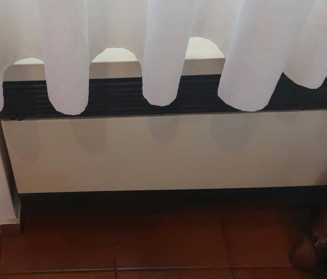

το μόνο που χρειάζεσαι είναι να βρεις σωστό μηχανικό και εγκαταστατη Τα σώματα να μπουν σε εξωτερικό τοίχο για να φεύγουν οι υγροποιήσεις στην ψύξη  Απόσταση από το δάπεδο 15 cm για να μην τραβά ο ανεμιστήρας χνούδια κλπ  Εγω αφαίρεσα οπου μπορούσα το ένα τουβλο και κρύφτηκε αρκετά Βέβαια ήταν αρχική κατασκευή (22 χρονια )
ΥΓ Κάτω από παράθυρο
Ωραία θα το έχω υπόψη αυτό, να τα σηκώσουμε λίγο.

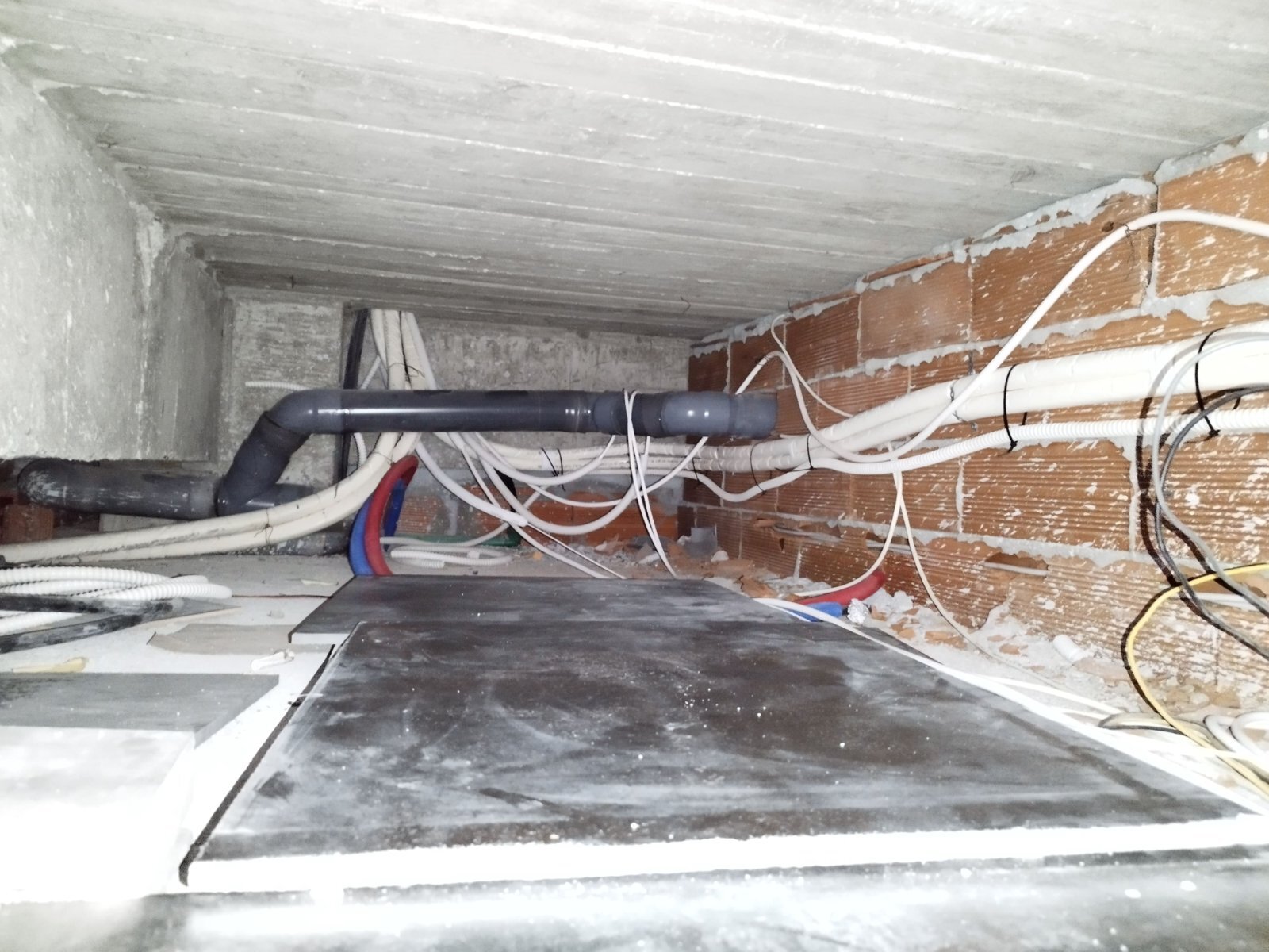

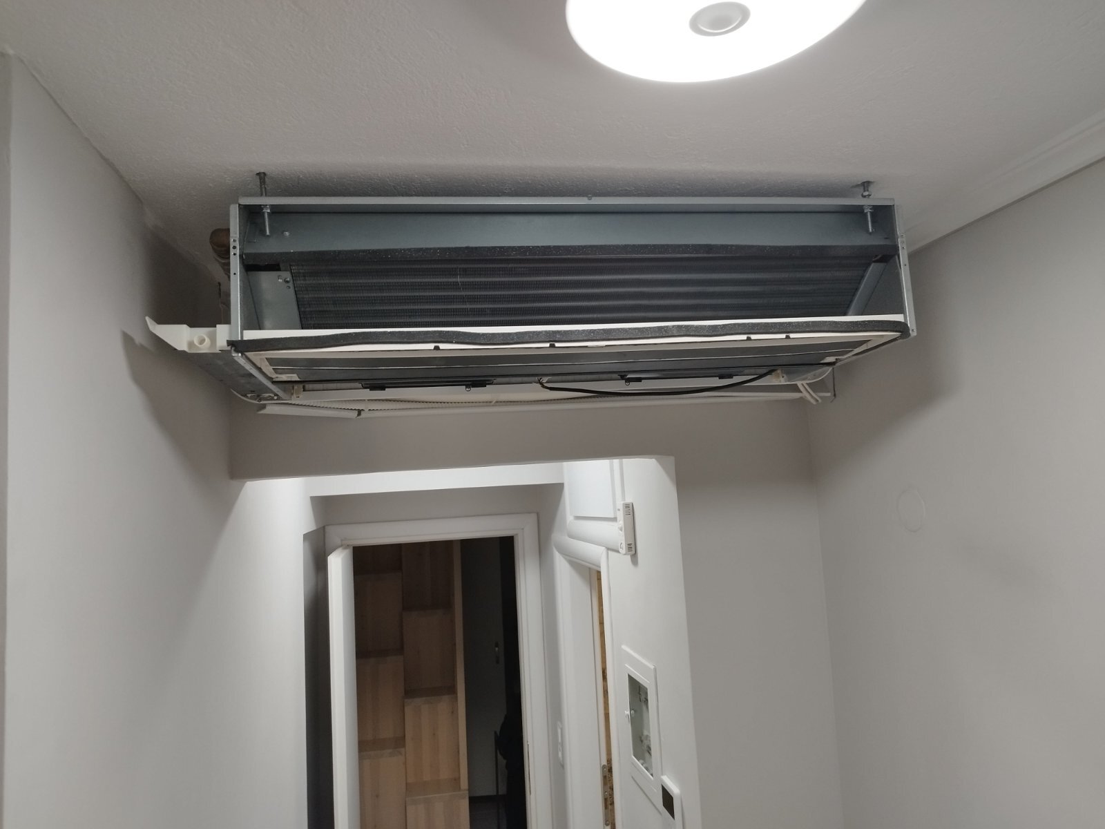

Καλησπερα σε ολους, δεν ξερω αν μπορει να με βοηθησει καποιος εδω.
Δουλευω πρωτη φορα με fancoil οροφης για ψυξη.
Τα ειχα αγορασει το 21 και τα ειχε βαλει ο υδραυλικος προτου παρω την αντλια με το εξοικονομω, η οποια μπηκε τον φετεινο χειμωνα.
Εχοντας τα νερα στους 18 και το fcu στους ιδιους βαθμους, μετα απο κανα διωρο αρχιζει η βροχη απο τα συμπυκνωματα.
Το δοχειο συμπυκνωματων αποτι βλεπω δεν τα σπρωχνει, δηλαδη πιθανως η κλιση του σπιραλ φταίει μιας και ειναι σχεδον ιδια ευθεια μεχρι να παει στην αποχέτευση που βρισκεται στο παταρι.
Ανεβαζω και μερικες φωτογραφιες απο την εγκατασταση του υδραυλικου.
Υπαρχει καποια απλη λυση να μην εχω καταρρακτη στο χωλ καθε λιγο;
Δηλαδη αντλια συμπυκνωματων καποια φθηνη να μου προτεινετε η κατι αλλο, πχ παγιδα;
Ο υδραυλικος εννοειται πως δεν αναλαμβανει καμια ευθυνη μιας και περασαν τρια χρονια απο τοτε που εγκατεστησε τα καλοριφερ αλουμινιου και τα fan coil και μπυ την εχει βιδωσει πολυ ασχημα ενω του ειχα δωσει πανω απο χιλιάρικο για τις δουλειες του.
Βρισκομαι Θεσσαλονικη, οποτε εαν υπαρχει κάποιος να γνωρίζει ας μου στειλει μνμ παρακαλω.

Δοκίμασες να ρίξεις ένα μπουκάλι νερό στην λεκάνη αποχέτευσης του fan coil για να δεις αν φεύγουν τα νερά προς τα κει που τα χεις οδηγήσει, π.χ. κάποιο σιφώνι;
Για τι ποσότητες μιλάμε; Γιατί βλέπω αναφέρεσαι σαν βροχή συμπυκνωμάτων. Υπάρχει περιπτωση να χεις ανοιχτές πόρτες στο χωλ; Αν ρυθμισεις πολύ χαμηλή θερμοκρασία στο fan coil και έχει ανοιχτές πόρτες, η υγροποίηση σε συγκεκριμένες συνθήκες είναι δεδομένη. Σε αυτήν την περιπτωση θα βλεπες κάτι σαν συνεχόμενες σταγόνες, όχι όμως "βροχη".
Το χάος με τις σωληνώσεις και χύμα καλώδια δεν το σχολιάζω καν. Θέλει προσοχή στην επιλογή υδραυλικών/μηχανικών/ηλεκτρολόγων. Πλέον με τόσους αυτοματισμούς στα σπίτια, εικόνες σαν αυτήν δεν είναι αποδεκτές.
