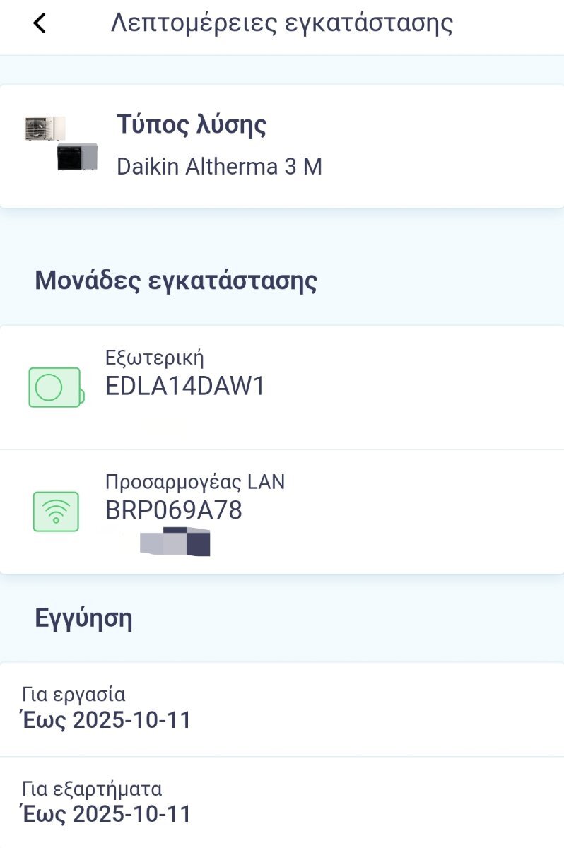

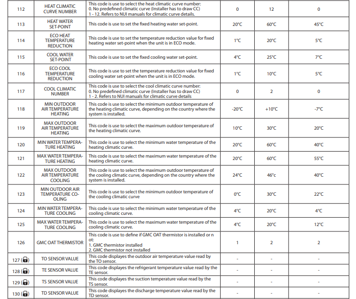

Witcher1st Δημοσ. 19 Φεβρουαρίου 2024 Δημοσ. 19 Φεβρουαρίου 2024 Μπορει καποιος να με βοηθησει πως να την δουλευω με αντισταθμιση; Τι ακριβως κοιταω στις ρυθμισεις; Ειναι καποια ρυθμιση απο τις παρακατω; Ή πρεπει να μπω στις εξειδικευμενες ρυθμισεις; On 18/01/2024 at 19:45, sndev said: στο αλλο σπιτι που χω λεβητα αεριου κ τα σώματα είναι σε σειρά σε κάποια φάση οι σωλήνες περνάνε μέσα από το πατάρι για να πάνε στα μέσα δωμάτιά. εκεί επειδή ειναι το ψηλότερο σημείο μου βάλανε ετσι σαν κ του φιλου 2 εξαεριστικα να υπαρχουν λεει.. το παιζω παντως ακόμα οτι ειναι σε σειρα κ το σωμα που του ζεσταίνει μισό ειναι το τελευταίο ετσι ειναι λογο καιρου ανέβηκε αλλα στη χειρότερη έπρεπε να σου δώσει 35 -40 kw.. Αναμένουμε νεοτέρα!! Αυτο μου ειπε ο συντηρητης, οτι το σωμα που ειναι κρυο το μισο, ειναι το τελευταιο! Και ειναι και ατυχια, καθως ειναι το μεγαλυτερο σωμα.

bpel86 Δημοσ. 20 Φεβρουαρίου 2024 Δημοσ. 20 Φεβρουαρίου 2024 12 ώρες πριν, Witcher1st είπε Μπορει καποιος να με βοηθησει πως να την δουλευω με αντισταθμιση; Τι ακριβως κοιταω στις ρυθμισεις; Ειναι καποια ρυθμιση απο τις παρακατω; Ή πρεπει να μπω στις εξειδικευμενες ρυθμισεις; Αυτο μου ειπε ο συντηρητης, οτι το σωμα που ειναι κρυο το μισο, ειναι το τελευταιο! Και ειναι και ατυχια, καθως ειναι το μεγαλυτερο σωμα. Καλημέρα, θα πρέπει να δεις τις τιμές 118, 119, 120, 121. Αυτές οι 4 φτιάχνουν την καμπύλη σου για τη θέρμανση

Witcher1st Δημοσ. 21 Φεβρουαρίου 2024 Δημοσ. 21 Φεβρουαρίου 2024 On 20/02/2024 at 11:27, bpel86 said: Καλημέρα, θα πρέπει να δεις τις τιμές 118, 119, 120, 121. Αυτές οι 4 φτιάχνουν την καμπύλη σου για τη θέρμανση Πως μπαινω σε αυτες τις ρυθμισεις; Δε γραφει κατι στο βιβλιαρακι.

bpel86 Δημοσ. 22 Φεβρουαρίου 2024 Δημοσ. 22 Φεβρουαρίου 2024 21 ώρες πριν, Witcher1st είπε Πως μπαινω σε αυτες τις ρυθμισεις; Δε γραφει κατι στο βιβλιαρακι. Κρατώντας πατημένα τα δύο κουμπια για λίγα δευτερόλεπτα 1
