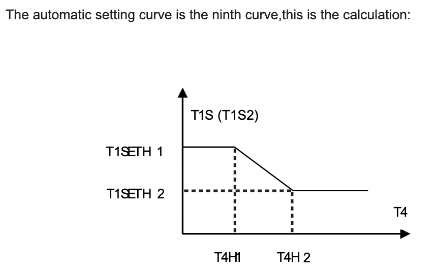

Αρχικά μια παρατηρηση, οταν εχεις επιλεγμένη μια καμπύλη αντιστάθμισης από τις προρυθμισμένες 1 έως 8, οι τιμές T1SetH1, T4H1 κλπ δεν λαμβάνονται υπόψιν (όπως είπε και o @kostas_22 σε προηγουμενο μηνυμα του). Αυτές ειναι μόνο για την καμπύλη 9, που ουσιαστικά την φτιάχνεις εσύ με βάση αυτες τις τιμές και ορίζεις ποσο "γρήγορα" θα πέφτει
Μετα απο πειραματισμους κατεληξα στην καμπυλη 6, που κραταει τα νερα γυρω στους 42°C και το σπιτι εχει σταθερα 22°C παντού.

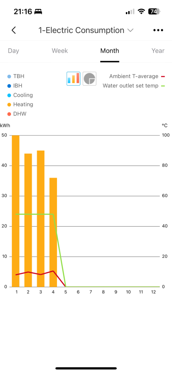

Δείχνει κατανάλωση κανονικά, είναι η midea 16kw monoblock αυτή που εχω και είναι ρυθμισμένη στους 48 βαθμούς. Βέβαια δεν μπορώ να καταλάβω γιατί δείχνει τόσο μεγάλη κατανάλωση εδώ στο διάγραμμα. Αν ξέρει κάποιος τι κάνω λάθος ας απαντήσει, ευχαριστώ.
Αν το διαβαζω σωστα η καταναλωση που δειχνει εδω ειναι μαλλον η μεση ημερησια ανα μηνα; Οποτε τον πρωτο μηνα βγαζει 50kWh; Γιατι δεν παιζει να εκαψε ολο τον μηνα μονο 50kWh.
Υψηλο φενεται ναι, αλλα και 48°C νερά ειναι ψηλά, μηπως για αυτο; Το μετρας και καπως αλλιως και σου βγαινει λιγοτερο;
οι πορτοκαλί μπάρες είναι η κατανάλωση ανα ημέρα.
όπως έχω ξαναπεί η εφαρμογή δίνει μεγαλύτερες τιμές περίπου 10-15% παραπάνω

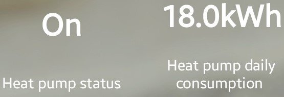

Το μόνο που πείραξα είναι για να φτιάξω widgets στο κινητό να βλέπω κατανάλωση τελευταία ώρα, μέρα, και το αν είναι on ή off.
