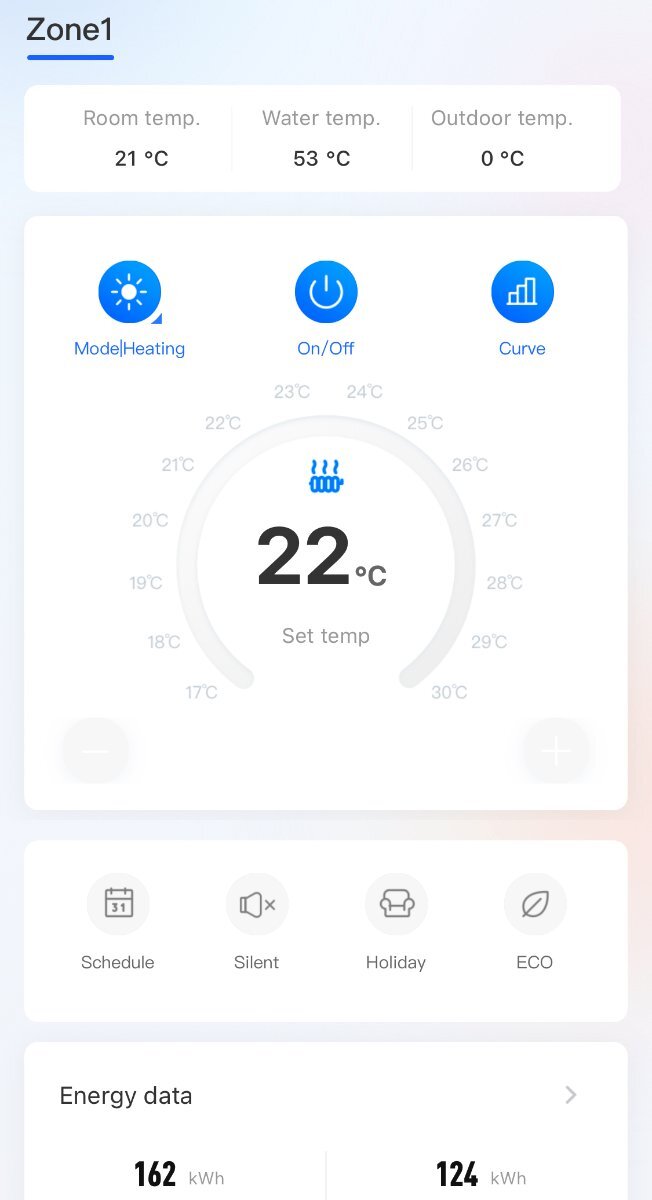

στην αρχική οθόνη έχεις ένδειξη θερμοκρασίας χώρου?Αν δε θες να έχει τόσες αυξομειώσεις η αντλία, δηλαδή αρκετή ώρα σβηστή λόγω επίτευξης θερμοκρασίας και δεδομένου ότι ο θερμοστάτης αργεί λίγο να πάρει εμπρός μπορείς απλά να αυξήσεις κατά 2 βαθμούς την επιθυμητή η ακόμα περισσότερο και να αφήσεις την αντλία να παίζει μπάλα με την αντιστάθμιση χαμηλώνοντας τις τιμές μέχρι να φτάσεις σε ένα σημείο που να νιώθεις άνετα στο χώρο.
4 λεπτά πριν, kostas_22 είπε
Ναι εχει, αυτη ειναι η αρχική οθονη στη φωτο που επισυναπτω.
Καταλαβα τι λες, αλλα αν κανω το πρωτο πιστευω θα μας φανει πολλη η αισθηση της ζεστης του χωρου οποτε μαλλον με την αντισταθμιση θα πρεπει να παιξω. Θα πειραματιστω τις επομενες μερες, για την ωρα εκανα τις αλλαγες που ειπαμε στα προηγουμενα μηνυματα.
