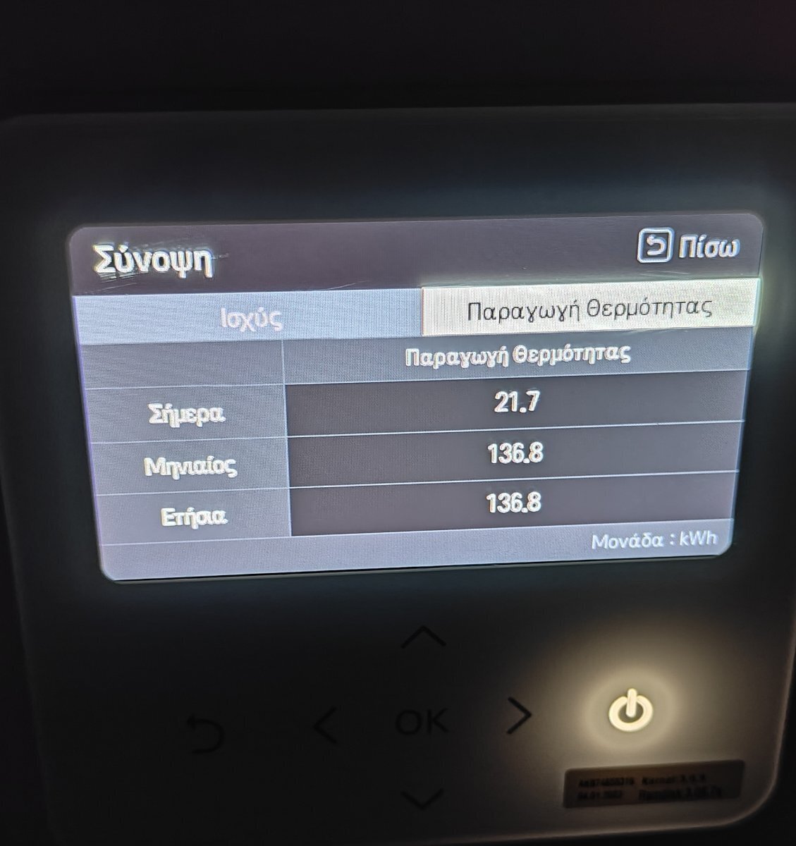

ΕΧω φάει εδώ και τρεις μέρες όλα τα αγγλικά και ολλανδικά φόρουμ να βρω πως στο διάολο εμφανίζεται αυτό το μενού. Έχω ακριβώς το ίδιο μοντέλο του κοντρολλερ (3.0.6.6) με τον star cruiser kai alxiom.
Μου δείχνει μόνο την καρτέλα της κατανάλωσης και όχι της απόδοσης θερμίδων.
Μπορείτε να μου πείτε ποιο μενού σας ρύθμισαν και ενεργοποιήθηκε και η δεύτερη καρτελα;

δεν ειμαι σπιτι τωρα φιλε να το δω .. εγω παω ενεργεια.. κατω κατω συνοψη και ετσι το βλεπω..

Ναι και εγώ έτσι, απλά δεν μου εμφανίζει την δίπλα καρτέλα. Μόνο την κατανάλωση.

Καμία σχέση! Αυτό είναι αν θες η μονάδα, να συνδεθεί μέσω modbus με εξωτερικό μετρητή ενέργειας, που έχει RS485 interface.

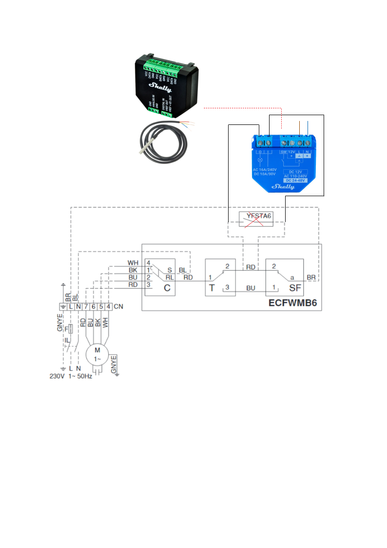

Γνωρίζει κανείς εάν υπάρχει εναλακτικό φανστοπ του YFSTA6 το οποίο έρχεται με τα ECFWMB6 fancoil tis Daikin (Galleti) που έχει σαν όριο τους 42 βαθμούς για να δώσει εκκίνηση στα fcus να ξεκινήσουν.
Πήρα μια προσφορά για να αλλάγω όλα τα χειριστήρια σε 5 fcus και μαζί με τα εργατικά βγαίνει γύρω στα 600-700 ευρώ.
Αναρωτιέμαι πόσο καιρό θα χρειαστω για να κάνω απόσβεση αυτού του πόσο, κάνοντας θεωρητικά οικονομία στην κατανάλωση της αντλίας που θα μπορεί να λειτουργεί σε χαμηλότερες θερμοκρασίες νερού.
Με δεδομένο ότι σίγουρα θα δουλεύουν και πιο πολυ τα fcus και παρόλο που δεν καίνε όσο καίει η αντλία αλλά είναι και αυτή μια κατανάλωση.
Εμένα πάλι τα δικά μου τα ιταλικα (aermec), ξεκινάνε ακριβώς στους 37, ενώ στην τεχνικές προδιαγραφές, δουλεύουν από 40(eurovent) και πάνω.
Οπότε δυστυχώς τα νερά τα ρυθμίσω με 40 βαθμούς αναγκαστικά τις πρώτες πρωινές ώρες για να δουλέψουν και τα φανκοιλ πέραν των σωμάτων αλουμινίου.
Κάποιος εδώ πέρα έγραψε ότι κατάφερε να τα ξεκινάει τα δικά του(galetti) με μικρότερη θερμοκρασία βγάζοντας τον εσωτερικό θερμοστατη, αλλά επειδή μόλις τα τοποθέτησα δεν θέλω να τα πειράξω ακόμα.

Πάρε 5 Shelly 1, βάλτους το temperature addon, βάλτους το αισθητήριο θερμοκρασίας...
https://www.shelly.com/en/products/shop/shelly-plus-1
https://www.shelly.com/en/products/shop/shelly-plus-add-on/shelly-plus-add-on-1x-ds18b20
προγραμμάτισε το shelly να διαβάζει τη θερμοκρασία του addon και να κλείνει την επαφή του (είναι ψυχρή επαφή) σε ότι θερμοκρασία θέλεις... και να την ανοίγει κάτω από αυτή...
Φέρε ένα ηλεκτρολόγο να σου τα τοποθετήσει ξηλώνοντας το εξάρτημα και βάζοντας το shelly με το addon στην θέση του, με ασφάλεια μέσα σε ένα μικρό κουτάκι, μέσα στο fan coil...
Συγχαρητήρια, μόλις έλυσες το πρόβλημά σου και έκανες και το fan coil σου, wi fi!!! Untitled2.png.36e2771f973380d18ed14f10cc04bc63.png
Think out of the box!!!

Φοβερή ιδέα! Θα χρειαστώ λίγο χρόνο για να το βάλω αλλά από την στιγμή που δεν υπάρχει εναλλακτική στο fanstop φαίνεται ότι είναι η πιο value for money πρόταση. Το μόνο μου φοβάμαι είναι η πολυπλοκότητα του, η προσθήκη 2 νέων components
@mechpanos Το έχεις υλοποιήσει ήδη κάπου ή είσαι σίγουρος ότι λειτουργεί ; Μπορώ βέβαια να το δοκιμάσω σε ένα και αν λειτουργεί καλά να το βάλω παντού.

πρακτικα το shelly θα κοβει το ρεύμα οπότε θα Κλείνει το fancoil? σαν διακόπτης ?
η μπαίνει κάπου πάνω στη πλακετα του fc? σε καποια επαφη που μοθυ διαφευγει?
ρωταω γτ την πρωτη λυση την ειχα σκευτει αλλα δεν με ενθουσιαζει.. εγω θελω να σταματανε να δουλευουν οταν το νερο ειναι κατω απο 27 αλλα δεν ξερω αν θα μπορουσα να το βαλω σε καποια επαφη της πλακετας
η λυση να κοβω το ρεύμα το χω σκεφτεί με καποιο shelly sonoff  αλλα με ζοριζει το κλείσε ανοιξε κλεισε ανοιξε μην κάψω τπτ

Μπορεί να γίνει και με controller τύπου https://www.a-store.gr/index.php?route=product/product&product_id=1800&skr_prm=WyJmOGQ4ODFmMy1kNzFiLTQwN2UtODJmZS02NmFkYzRlNmZhZjQiLDE3MDYwOTIyNjMxMzEseyJhcHBfdHlwZSI6IndlYiIsImNwIjoiZiIsInRhZ3MiOiJwYzRfdGVzdF9icixtTFF6RSJ9XQ
αλλά δεν ξέρω αν έχει ψυχρή επαφή. Διότι στην ουσία δεν θες να δώσει ρεύμα, θες απλά να αφήσει την τάση να περάσει. Μπορείς να οπλίσεις ρελεδάκι με αυτό βέβαια. Αυτό σκέφτηκα. Αλλά αυξάνεις την πολυπλοκότητα και πάλι. Οπότε έτσι μου ήρθε το shelly, λέω το shelly έχει ξηρή, δε γμτ. Θα χρειαστεί μόνο να κάτσεις να το προγραμματίσεις στην αρχή, γιατί είναι στην ουσία κάτι custom, δεν είναι έτοιμη η λύση. Βασικά είναι το καλύτερο μεταξύ δυο κόσμων, είναι custom αλλά δεν είναι και εντελώς diy, βασίζεται σε έτοιμα και πιστοποιημένα προϊόντα. Shelly εγώ ΔΕΝ έχω με τέτοια εφαρμογή, αλλά μερικοί το χρησιμοποιούν για κεντρικό θερμοστάτη στο σπίτι τους (!), οπότε δεν θα το φοβόμουν!

Αν δεις το σχηματικό διάγραμμα του manual εγκατάστασης της Daikin, αυτό το ματζαφλάρι τί κάνει: παρεμβάλλεται συνδεσμολογικά ανάμεσα στο ρεύμα που έρχεται από το θερμοστάτη και την επιλογή ψύξης/θέρμανσης του χειριστηρίου, και αν είναι η θερμοκρασία πάνω από 42 βαθμούς κλείνει εσωτερικά του την επαφή και αφήνει να περάσει το ρεύμα και να πάει προς το μοτέρ, αν δεν είναι, η επαφή παραμένει ανοικτή και δεν πάει να είναι ON ο θερμοστάτης και επιλεγμένη η θέρμανση, το μοτέρ δεν παίρνει ρεύμα να γυρίσει. Σχεδιαγραμματικά είναι πολυ απλό, τώρα στην πραγματικότητα δεν ξέρω το χειριστήριο τί επαφές δίνει στην πλακέτα. Ένας ηλεκτρολόγος έμπειρος, θα το βρει πολύ εύκολα.
Με το Shelly παίρνεις την ένδειξη θερμοκρασίας, με το Addon. Εκεί πρέπει να καθίσεις να του γράψεις μέσα στη μνήμη του ένα script, να διαβάσει την θερμοκρασία και αν είναι παραπάνω από (πχ) 35.5 να κλείσει την επαφή, αν είναι κάτω (πχ) από 34.5 να την ανοίξει. Αυτό θα μπορούσες να το κάνεις και χωρίς προγραμματιστικές γνώσεις από την εφαρμογή της shelly, αλλά θα εξαρτάσαι από το αν το shelly βλέπει το server για να τρέξει το automation. Ενώ με script μέσα στο shelly θα τρέχει πάντα, τοπικά.
Τέλος πάντων με λίγη προσπάθεια και ψάξιμο στο Internet βρισκεις παραδείγματα. Μαμάτη η Shelly την παραδέχομαι, ότι θέλεις κάνεις!!
Τέλος πάντων έτσι μπορείς να χειριστείς και ασύρματα το fan coil σου, με την έννοια ότι μπορείς να βάλεις τον θερμοστάτη full τέρμα και να δίνει εντολή συνέχεια, οπότε μπορείς να παραδώσεις πλέον τον έλεγχο της λειτουργίας του fan coil, στο shelly και να το ελέγχεις εσύ ασύρματα κατά το δοκούν.

H πιο vfm εν τω μεταξύ είναι να ξηλώσεις το fanstop και να γεφυρώσεις με ένα καλώδιο, τις επαφές. Αλλά θα πρέπει να ανοίγεις ένα - ένα, τα fancoil, όταν παίρνει μπρος η αντλία, και να τα κλείνεις όταν σταματάει. Και αυτό έχει τον κίνδυνο να φέρνει κρυο αέρα, αν τυχόν η αντλία κάνει stop συχνά. Θα μας πει ο @sndev που το έχει ξηλώσει το δικό του, τί κάνει! (αλλά έλυσε το θέμα των start - stop ;) )

το επιασα.. αρα πρεπει να βρω που παιρνει εντολη το μοτερ
ενταξει.. βγαλαμε το espaltherma ωρα να κάψουμε και κανα fc
απο το επόμενο σκ θα ασχοληθώ αλλα δεν ξερω από ηλεκτρονικα οποτε λογικα θα δυσκολευτώ να βρω την επαφη που πρεπει να συνδεθεί για να κλεισει το μοτερ
