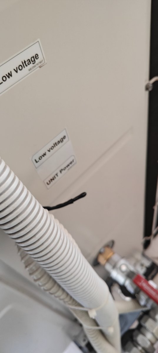

μαζι διπλα διπλα ειναι τοποθετημενα... μα τις LG μεσα εδειχνε 0 και το εξωτερικο που το εβαλα προχτες γιατι μου ειπε ο τεχνικος να παρω να βαλω λεει -3. και μεσα στο σπιτι μονο 21 βαθμους.. τα σωματα χλυαρα.. τι σκατα συμβαινει ..
Σημερα θα παρω παραγγελια για τον μετρητη..
Πιθανολογο ότι αυτός ο αισθητήρας της αντλία έχει πρόβλημα .. μπορώ να τον αντικαταστήσω?? Με κάποιον καλύτερο.??
Κάπως να μετράει σωστά??

Δίπλα δίπλα, ΔΕΝ είναι!!! Το θερμότερο το έχεις βάλει μπροστά από τις γρίλιες αν καταλαβαίνω καλά, εκεί που φέρνει ο ανεμιστήρας παγωμένο αέρα. Για βάλε το εκεί που είναι και της LG, ΑΚΡΙΒΩΣ δίπλα, και άσε το, να δεις τι θα γράψει!
εκει ηταν και αυτο..και παλι λαθος μετρουσε....ακριβως διπλα.. στο θερμομετρο. ο τεχνικος το αλλαξε θεση και μου ειπε να το κανω προεκταση να το παω πισω στον τοιχο να μην το βλεπει καθολου ο ηλιος.. που δεν το εβλεπε αλλα λεμε....
παντως η εξωτρικη ηταν -4 ελεγε το κινητο μου.. -3 ελεγε που μπηκα στο αμαξι.. αρα το θερμομετρο δουλευει σωστα..
Τις αντλιας μας κανει νουμερα.. ειμαι σιγουρος για αυτο..
μπορει να αντικατασταθει.? καποιο καλυτερο.? πειτε ιδεα

ΟΧΙ.. ΕΧΕΙ ΘΕΜΑ ΣΟΥ ΛΕΩ..
την ημερα που ηρθε  ο τεχνικος σπιτι ο πινακας της αντιας ελεγε 29 εξω.. το θερμομετρο 19.. Λεει καλοκαιρι εχουμε τι γινετε..? το ειδε με τα ματια του. ανεβασε λιγο τα νερα να ξεκινησει η ανλτια γιατι δεν δουελευε εκεινη την ωρα..  και αμεσως εδειξε 18 εξωτερικη.
εχει θεμα σας λεω..  .. και εβαλα θερμομερο γιατι το εχω παρατηρησει και αλλες φορες αυτο. και αυτος 2-3 μερες πριν ερθει σπιτι ..μου ειπε παρα βαλε ενα απλο θερμομετρο διπλα να βλεπουμε....

Μήπως το χτύπαγε ο ήλιος; Ανάμεσα σε εγκατεστημένο θερμόμετρο τύπου thermistor και κινεζιές θερμομετράκια του κιλού, ψηφίζω το πρώτο.

λλεμε οχι μην επιμενεις...δεν γινεται αυτο που λες..
πες μου πως το αλλαζω.. πιο να παρω?

Αν το θερμόμετρο είχε πρόβλημα δεν θα το άλλαζε ο τεχνικός της lg που ήρθε και τη βρήκε άψογη;
Πώς σου είπε να το κάνεις προέκταση; Είχε περιθώριο το καλώδιο ή έπεσε κοπτοραπτική; Γιατί αν κόπηκε και προεκτάθηκε, είναι αρκετά πιθανό, να σου κάνει πρόβλημα αυτό.
Διαφορετικά, μπορεί να είναι λάθος καλιμπραρισμένο, δεν αποκλείεται! Τώρα αν αλλάζει δεν ξέρω, σίγουρα θα δίνει ανταλλακτικό η LG ή μπορεί να έχει και εξωτερικό αισθητήριο για να το τοποθετήσεις κάπου καλύτερα.
Αλλά όπως είπα και πριν, δεν είναι αυτό το πρόβλημά σου...

θα ελεγα τωρα καμια κουβεντα..για τον τεχνικο.. αυτος μου ειπε βαλε εξωτερικο θερμομετρο..για αυτο σου λεω..θελει αλλαγη η τροποιοιιηση....
Αυτος το εβγαλε πισω απο το αγκιστρο που ηταν πιασμενο και μου λεει πες τον υδραυλικο σου. να ερεθ να το κανει προεκταση να το πας πισω.. να το κοψει και να το βαλει πισω στον τοιχο που δεν το βλεπει δηθεν καθολου ηλιος...

Συγγνώμη αλλά από τα λίγα που καταλαβαίνω, αυτό το θερμόμετρο είναι εξάρτημα της αντλίας σωστά; Ή είναι κάτι άλλο; Αν είναι εξάρτημα της αντλίας, είναι ένα input προκειμένου η αντλία να παίζει σωστά και αν το θερμόμετρο δυσλειτουργεί θα έπρεπε να αλλαχθεί στο πλαίσιο εγγύησης. Τα θερμόμετρα αυτά μετρούνται πολύ εύκολα ωμικά (έχουν πινακάκι με τιμή αντίστασης ανά θερμοκρασία). Επίσης αν το θερμόμετρο είχε θέμα, θα έβλεπες μονίμως αποκλίσεις ή περίεργες τιμές. Υπόψιν δεν μετράει σαν σφάλμα που πήγες και έβαλες μια κινεζιά στη ροή του αέρα και έδειξε -3 ενώ αυτό έλεγε μηδέν. Το σωστό είναι το μηδέν.

Κοπή + προέκταση + ένωση = αυξημένη αντίσταση = χάνεται το καλιμπράρισμα = λάθος ένδειξη (άγνωστης απόκλισης)
