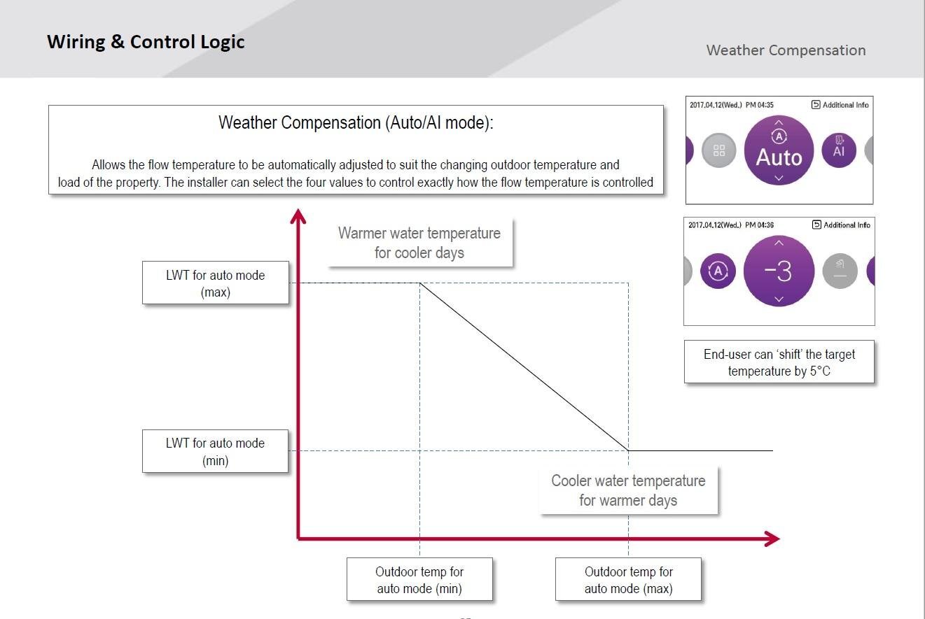

Αυτά μετά από πειράματα ,διότι σε αυτόματη λειτουργία είναι πρακτικά μία καμπύλη που στον ένα άξονα έχει την εξωτερική θερμοκρασία και στον ψ άξονα τη θερμοκρασία του νερού. Όταν κάνει κρύο έξω τα νερά πάνε στο 55 όταν έχει ήλιο έξω και 14 βαθμούς τα βλέπω εκεί στο 34. Το έχω όλη ημέρα στο 0 και το βράδυ το βάζω στο -2 ώστε να μην πάρει μπρος το βράδυ διότι με ενοχλεί. Κατανάλωση έχω καμία 20-25 kwh την ημέρα στα κρύα.

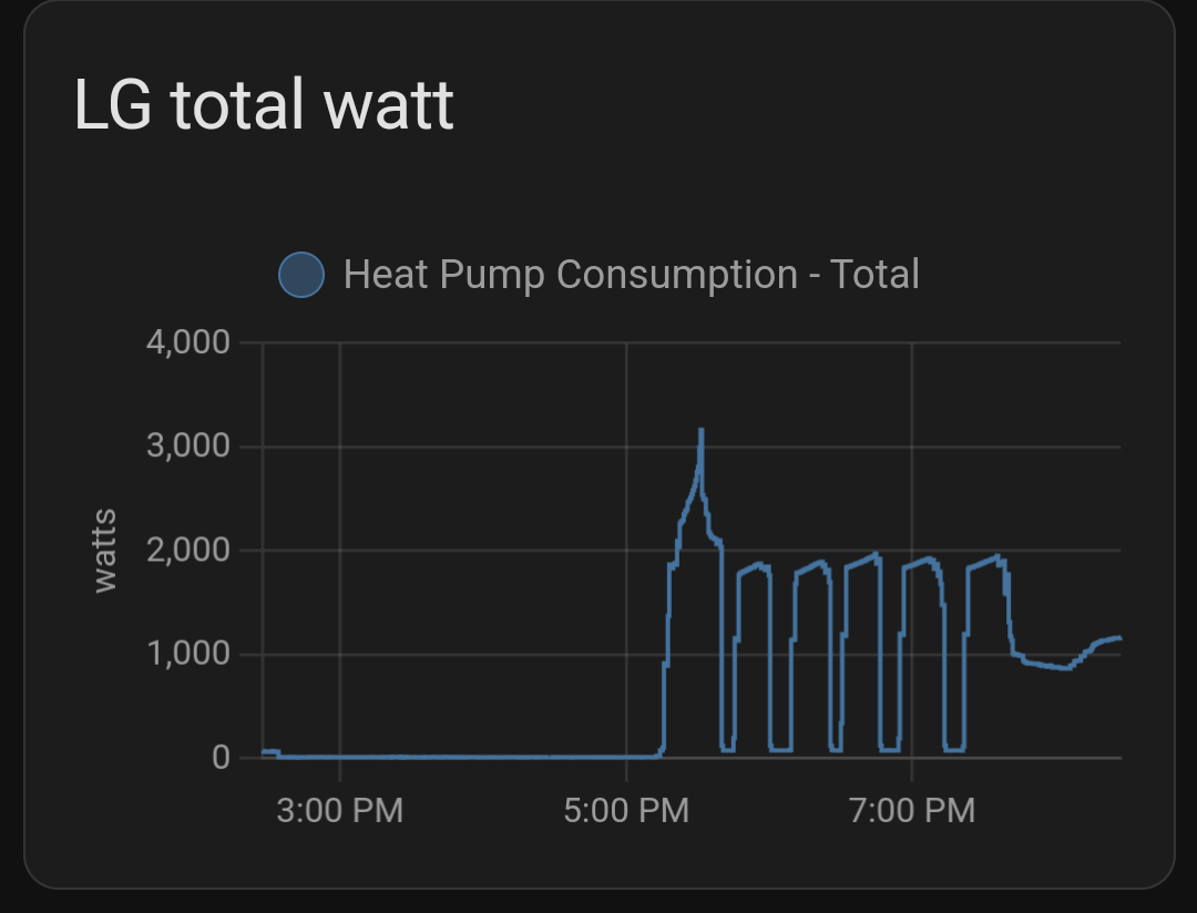

Βάλε ένα μετρητή κατανάλωσης , βάλτο σε κάνα home assistant και κάνε χάζι τα on off που θα σου κάνει
Θα αλλάξεις γνώμη μετά για την lg
 Σημερινή απόπειρα σήμερα να τη ξεκινήσω σε 35c νερό
Δεν ήθελε.
Με το που έβαλα χέρι (έχω γραψει πως σε προηγούμενη ποστ .μου) και την άφησα να κάνει το πρώτο overshoot, μια χαρά πρόλαβε να κατεβάσει ισχύ

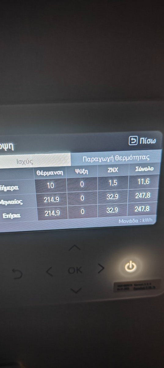

Έχω ακριβώς τον ίδιο  θερμοστάτης αλλά στην σύνοψη μου εμφανίζει μόνο την καρτέλα Ισχύς, όχι την δίπλα, Παραγωγή Θερμότητας.
Τι έκανες για να στην εμφανίσει και αυτήν;
Μπορείς να μου πεις που πηγαίνεις και βλέπεις αυτά τα νούμερα μήπως πάω αλλού εγώ;

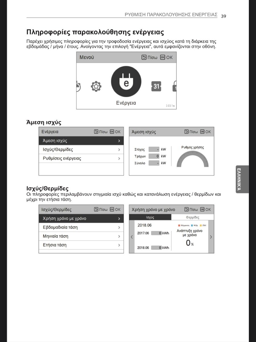

Άμα έχεις την 3066 θα πας στο μενού από το γρανάζι εκεί που σου δειχνει την κατανάλωση! Στην άμεση κατανάλωση σου δείχνει ποσό τραβάει εκείνη την στιγμή η αντλία! Στην σύνοψη σου λέει γενικά ποσό έκαψες ανά ημέρα κλπ
Ναι την κατανάλωση την βλέπω. Αυτό που δεν βλέπω είναι η παραγωγή θερμότητας όπως δειχν ι στου ALXIOM.
Δηλαδή αυτός έχει πιο καινούριο θερμοστάτη;

Πας δεξιά με το βελακι

συνοψη.. κατω κατω... εκει το βλεπω

Να ειναι λαθος τα νουμερα? χαχα.. γινεται αυτο..? Η θερμοκρασια ενω την εχω 22 βαθμους ειναι μονιμα στους 20,5..αντε να παει 21...!! Τσαμπα την καιω μου φαινεται
