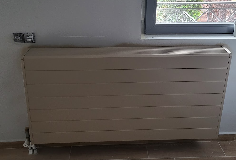

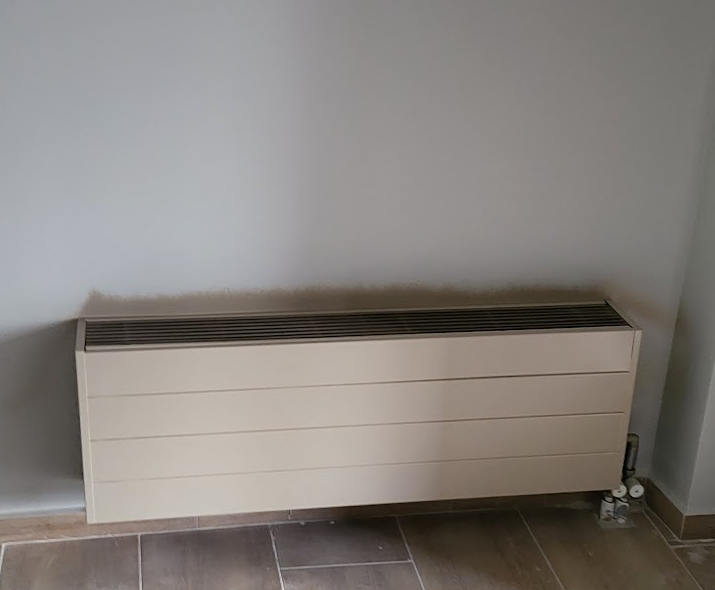

1302L Δημοσ. 15 Ιανουαρίου 2024 Δημοσ. 15 Ιανουαρίου 2024 11 minutes ago, mechpanos said: Φυσικά, αφού είναι θερμοδιακοπτόμενα από φυσικού τους (χαμηλής θερμικής αγωγιμότητας κατασκευαστικό υλικό). Λένε ότι και καλά δεν κάνουν για τις ελληνικές συνθήκες λόγω ακτινοβολίας και ζέστης το καλοκαίρι, αλλά θα είχε γεμίσει το forum με προβλήματα pvc, δεν έχω δει κανένα! Βλακεία που δεν έβαλα κι εγώ, δεν υπήρχε ένας να με ξεστραβώσει όλοι οι αλουμινάδες κι ας δούλευαν ΚΑΙ pvc, πρότειναν αλουμινίου. Υπάρχει αντίστοιχο thread για κουφώματα αν είναι γράψε εκεί τη σχετική εμπειρία! Για βάλε καμία φωτό, πώς είναι αυτά! Έψαξα να βρω φωτογραφίες από την ανακαίνιση για να δεις το εσωτερικό αλλά δεν... Βρήκα μία μόνο που σου δίνει μια ιδέα το πως περίπου είναι. Σωληνώσεις στο κάτω μέρος για τα νερά, και πολλές στρώσεις λεπτού μετάλλου. Ο υδραυλικός είπε οτι μόνος ένας τα εισάγει και δεν τα έχει ξαναδεί. Να σου πω και εγώ μόνος μου το έψαξα για τα κουφώματα. Νομίζω η πλειοψηφία του κόσμου έχει μείνει στην τεχνολογία PVC πριν από δεκαετίες που στην ηλιακή έκθεση ξεθώριαζαν ή κιτρίνιζαν. Έψαξα να βρω αναφορές για προβλήματα, δεν υπάρχει κάτι (τουλάχιστον εγώ δεν βρήκα). Όταν είδα τα νούμερα αγωγιμότητας σε σύγκριση με του αλουμινίου και τα νούμερα του κόστους δεν το σκέφτηκα καν. 3

GR77-S Δημοσ. 15 Ιανουαρίου 2024 Δημοσ. 15 Ιανουαρίου 2024 59 λεπτά πριν, 1302L είπε Έψαξα να βρω φωτογραφίες από την ανακαίνιση για να δεις το εσωτερικό αλλά δεν... Βρήκα μία μόνο που σου δίνει μια ιδέα το πως περίπου είναι. Σωληνώσεις στο κάτω μέρος για τα νερά, και πολλές στρώσεις λεπτού μετάλλου. Ο υδραυλικός είπε οτι μόνος ένας τα εισάγει και δεν τα έχει ξαναδεί. Να σου πω και εγώ μόνος μου το έψαξα για τα κουφώματα. Νομίζω η πλειοψηφία του κόσμου έχει μείνει στην τεχνολογία PVC πριν από δεκαετίες που στην ηλιακή έκθεση ξεθώριαζαν ή κιτρίνιζαν. Έψαξα να βρω αναφορές για προβλήματα, δεν υπάρχει κάτι (τουλάχιστον εγώ δεν βρήκα). Όταν είδα τα νούμερα αγωγιμότητας σε σύγκριση με του αλουμινίου και τα νούμερα του κόστους δεν το σκέφτηκα καν. Είμαστε εκτός θέματος αλλά σε ζηλεύω. Εγώ έβαλα τα κουφώματα με το εξοικονομώ και αναγκαστικά πήγα σε αλουμινίου εξαιτίας της επιδότησης που οριακά κάλυπτε το κόστος. Ενώ για κάποιον ανεξήγητο λόγο τα pvc είχαν χαμηλότερη επιδότηση. Καμιά σχέση το ένα με το άλλο από άποψη επιδόσεων. Και στο κομμάτι της αντοχής τα σύγχρονα PVC από καλής ποιότητας προφίλ δεν έχει σχέση με ότι ξεθωριάζει κιτρινίζει και σκεβρωνει. Πλέον παράγονται με ενσωματωμένο μεταλλικό σκελετό που τους δίνει τις ίδιες αντοχές με τα αλουμινίου σε διάρρηξη και μακροχρόνια αντοχή. Μήπως τα σώματα που φωτογραφισες είναι το purno ramo; 12 ώρες πριν, ALXIOA είπε Όταν λες lg.. δηλαδή? Που ακριβώς παίρνω? Υπάρχει τμήμα σέρβις αποκλειστικά για τις αντλίες?? https://www.lg.com/gr
1302L Δημοσ. 15 Ιανουαρίου 2024 Δημοσ. 15 Ιανουαρίου 2024 1 hour ago, GR77-S said: Μήπως τα σώματα που φωτογραφισες είναι το purno ramo; Τα είδα αυτά που αναφέρεις, παρόλο που μοιάζουν δεν είναι αυτά.
