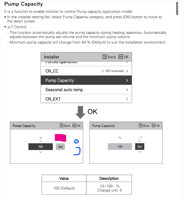

sndev Δημοσ. 2 Ιανουαρίου 2024 Δημοσ. 2 Ιανουαρίου 2024 2 minutes ago, mechpanos said: Πρέπει ρε γμτ να καθίσουμε να φτιάξουμε ένα app που να σε ρωτάει βήμα βήμα κάποια βασικά πράγματα, τι μόνωση έχεις, τζάμια, μοντέλο αντλίας κλπ και μετά να σου βγάζει τί settings πρέπει να βάλεις! Θα το βάλουμε στο apple store και στο play store δωρεάν το basic και ξέρω γω 4-5€ το advanced και θα χεστούμε στο τάλιρο. πρεπει να μελετησεις ομως καθε μαρκα ξεχωριστα κ ειναι μπελάς πολυ μπελας ομως 300 σελιδες μανουαλς.. βεβαια κοιταω τωρα το μανουαλ της lg κ δειχνει ευκολο.. τα λεει πολυ ομορφα κ τακτοποιημενα μονο αυτο το Pump capacity κ dt πως τον εχουν στις lg δε μπορώ να το εμπεδώσω Spoiler

star_cruiser Δημοσ. 2 Ιανουαρίου 2024 Δημοσ. 2 Ιανουαρίου 2024 44 minutes ago, sndev said: πρεπει να μελετησεις ομως καθε μαρκα ξεχωριστα κ ειναι μπελάς πολυ μπελας ομως 300 σελιδες μανουαλς.. βεβαια κοιταω τωρα το μανουαλ της lg κ δειχνει ευκολο.. τα λεει πολυ ομορφα κ τακτοποιημενα μονο αυτο το Pump capacity κ dt πως τον εχουν στις lg δε μπορώ να το εμπεδώσω Hide contents Το pump capacity από ότι έχω καταλάβει είναι η απόδοση του κύκλοφορητή της αντλίας…έχω το έχω ορισμένο στο 65% και στέλνει λιγότερο νερό γύρω στα 12 l/m… το ΔΤ ειναι η διαφορά εισόδου και εξόδου των νερών ΝΟΜΙΖΩ, εγώ το έχω βάλει 5 και όταν τα νερά εισόδου είναι πχ 27 αυτό προσπαθεί να τα πάει 32 1
sndev Δημοσ. 2 Ιανουαρίου 2024 Δημοσ. 2 Ιανουαρίου 2024 (επεξεργασμένο) θα προσπαθησω να το περιγράψω γενικά πως λειτουργούν στη φιλοσοφια κ τι ζηταμε κ ας με διορθωσει ο @mechpanos η οποιοδήποτε έχει καλύτερες γνώσεις οταν γυρνάμε τη θερμοκρασία στα νερά ζητάμε κάποια στάνταρ ώστε ο συμπιεστής να ινβερταρει κ να έχουμε σταθερή θερμοκρασία νερών μέσα σε συγκριμένα όρια οπου ορίζονται στις ρυθμίσεις κ παντα με τις ανάγκες του χώρου. ο συμπιεστής δε Θέλουμε να Κάνει ον οφφ γτ κρυώνουν τα νερα μέχρι να ξαναπάρει κ δεν έχουμε ποιοτική ζέστη. Όταν βάζουμε ψηλα τις θερμοκρασίες νερων ζεσταινόμαστε μεν άλλα καιμε πάρα πολύ να εχετε υποψην σας οτι οταν ξαναπαίρνει μπροστα ο συμπιεστης καιει πολυ! εχω δει να τραβάει εως κ 4kwh στιγμιαία κ να πέφτει σιγα σιγα αρα θελουμε οσο δυνατόν λιγότερα οφφ για να μην ρουφάει το μεδουλι στο ον. Πρακτικά λέω οτι Θέλω να έχω απόδοσή με 29 βαθμούς τα νερά. (νο.1) τι γίνεται τωρα. ξεκιναει ο συμπιεστης κ ζεσταίνει το νερό (νο.2) ο κυκλοφορητής (νο.5) γυρνάει το νερό περνάει απο τα fancoil κρυώνει οσο κρυώνει κ γυρνάει πισω ( νο.3) να αναμειχθεί με το νερό που συνεχίζει κ ζεσταίνει ο συμπιεστής. Γιατί τώρα λέω συνέχεια για ρυθμίσεις κ ολα είναι σχετικά Κοιτάξτε ενδεχόμενα - το εξερχόμενο νερο παραζεστενετε κ ξεπερνάει καποιο οριο που ορίζετε απο τις ρυθμίσεις (έμενα ειναι το max 4. δλδ αν ζητάω 29 νερα (νο.1) κ το εξερχομενο νερο (νο.2 ) παει 33 ο συμπιεστης θα κλείσει. Αποτέλεσμα θα κρυώνει το νερο που φυσάει το φανκοιλ θα βγάζει ολο κ λιγότερο ζεστό αερα μεχρι το εισερχόμενο νερο (νο.3) φτασει σε μια θερμοκρασία που ορίζεται απο τις ρυθμισεις παλι (ΔΤ) . πχ έμενα φτάνει εως 10 . δλδ αν ζηταω 29 βαθμούς νερα (νο.1) κ το ΔΤ το εχουν στο 10 ο συμπιεστης θα ξαναπαρει οταν δει νερο 19 βαθμοιυς στο (νο.3) .. Καταλαβαίνετε μεχρι να γινει αυτο πως κρυώνει ο χώρος. - το εξερχόμενο νερο παραζεσταίνετε οταν δεν υπάρχει καταναλωση θέρμανσής στο σπίτι οποτε γυρνάει πιο ζεστό νερό! δλδ αν φεύγει 31 βαθμούς κ γυρνάει 30 γτ τα φανκοιλ κλείσανε η αντλια λεει οκ εχει ζεστό σπίτι κ Κλείνει ο συμπιεστής μεχρι πότε να ξαναβρει το dt (οσο το ορισαν στις ρυθμισεις) στο νο.3 κ να ξαναπάρει.. Άρα ανοίγουμε ολα τα fancoil.. δε γίνεται οικονομία απο αυτα! ισα ισα ζεσταίνουμε καλύτερα τους χώρους μας κ βοηθάμε την αντλία να ινβερταρει! στα παραπάνω πρεπει να ειναι ο κυκλοφορητής (νο5) σωστα παλι ρυθμισμένος ώστε να προλαβαίνει να πάρει τα ζεστά νερα κ να τα γυρισει αλλιώς θα κάθονται πισω τα ζεστα θα ανεβαινει το όριο που προανέφερα κ θα κλείσει. στο νο.4 βλέπετε την κατανάλωση. Εάν ειναι μεχρι 750 watt ολο το σύστημα ειναι εξαιρετικά καθως θα εχει 18kwh την ημερα κατανάλωση. εδω εχει μια άλλη παγιδουλα. οι αντλίες αντέχουν ενα Min πχ 500 watt την ωρα. αν πέσει παρακάτω παλι θα κλείσει μεχρι να βρει το αντιστοιχο ΔΤ κτλ κτλ Πρακτικά με τέτοιο καιρο εξω ποτε δε θα δουλεύει νον στοπ στα 700 watt ,δεν θα κανει κ μεγαλα ον οφφ όσο δεν υπάρχουν και σημαντικές απώλειες Τώρα για το αν ζεσταίνετε το σπίτι στους 30 βαθμους νερα κ fancoil οταν εξω εχει 15 βαθμους? το βλέπετε απο δίπλα που εχω 21,7 στο σαλονι.. ΑΛΛΑ δεν την εχω κλείσει ουτε 1 μέρα ολο το Δεκέμβρη. Υπνοδωμάτιο μη κοιτατε εχω ανοιχτά τη πορτα να μπαινει αερας οπότε φαινετε πιο κατω ενω πρακτικά ειναι καπου 22,5- λογο οτι περνανε απο κατω ολες οι σωληνες με Αυτη τη λογικη σε σπιτι 145 τμ με μέτρια μόνωση μεγάλα ανοίγματα μπαλκονόπορτες με ΜΗ ενεργειακά κουφώματα κοντα στο Χαΐδάρι ψηλά (τώρα εκει εχει 15.7 κ Καλλιθέα έχουμε 17.2) έκαψε όλο το Δεκέμβρη 250 kwh κ ειχα 22 βαθμούς πάνω κατω σταθερά 34 minutes ago, star_cruiser said: Το pump capacity από ότι έχω καταλάβει είναι η απόδοση του κύκλοφορητή της αντλίας…έχω το έχω ορισμένο στο 65% και στέλνει λιγότερο νερό γύρω στα 12 l/m… το ΔΤ ειναι η διαφορά εισόδου και εξόδου των νερών ΝΟΜΙΖΩ, εγώ το έχω βάλει 5 και όταν τα νερά εισόδου είναι πχ 27 αυτό προσπαθεί να τα πάει 32 τελεια καταλαβα! παντως να ξερεις εδω αν εχεις σταθερά χαμηλά to Κυκλωφοριτη κ δε προλαβαίνει να τα γυρίσει θα ανεβαίνει πιο εύκολα το 32 κ θα σου Κάνει off.. στη daikin εχει ενα που κανει δειγματολογικο ελενχο ανα 3 λεπτα κ αποφασιζει αλλα ρυθμιζεις κ το Μάξιμουμ πχ 65% όταν δει διαφορά Επεξ/σία 2 Ιανουαρίου 2024 από sndev 1
