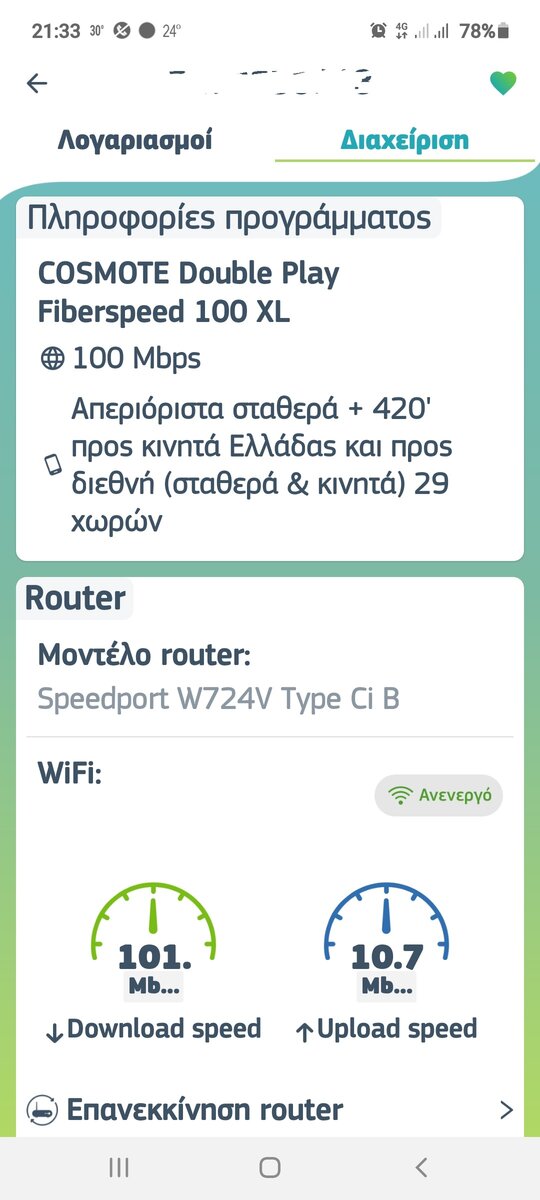

Γιάννης Platano Δημοσ. 18 Ιουλίου 2020 Μέλος Δημοσ. 18 Ιουλίου 2020 (επεξεργασμένο) Τωρα δουλεω με το παλιο router 16/1 Το router στον κατανεμητη πιανει τα 100/10.Το πηγε φιλος του γιου μου Θα αλλαχτει σημερα το καλωδιο απο τον κατανεμητη μεχρι το router Ευτυχώς όχι πολύ πολύ δύσκολο Επεξ/σία 18 Ιουλίου 2020 από Γιάννης Platano
