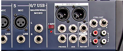

geomalliv Δημοσ. 16 Ιουλίου 2020 Δημοσ. 16 Ιουλίου 2020 (επεξεργασμένο) Να αναφέρω εξ'αρχης οτι ειναι η πρωτη πρωτη μου επαφή με ένα τέτοιο αντικείμενο οπότε ελπίζω να δείξετε κατανόηση της ασχετοσύνης μου 😂 Θέλω να στριμάρω ήχο από το pc προς καποιον άλλον σέρβερ (WEB RADIO) . και αποφάσισα να τσιμπήσω μια κονσόλα ήχου συγκεκριμενα την xtuga ct60s. Άσχετα την κονσόλα έχοντας διαβάσει σε γενικότερο πλαίσιο για το πώς να τη συνδέσω στο pc και να στριμάρω θέλω να αναφέρω τα συμπερασματα μου και να μου πειτε αν συμβαδιζουν με την πραγματικότητα. λοιπον σύμφωνα με την κονσόλα που προανεφερα. στα πρωτα 5 κανάλια και συγκεκριμενα στα πρωτα τρια θα χωσω με XLR 3 μικροφωνακια 48volt που εχω. τωρα εκει που λεει 6/7 με ενα καλώδιο που απο τη μια εχει δυο ακρα ετσι 1/4 ιντσας νομιζω και καταληγουν σε 3,5mm θα συνδέσω το 3,5 στο "πρασινο" του pc ώστε υποτίθεται να διαχειρίζομαι τον ήχο του συστηματος στα καναλια 6/7. μετα στο κομματι "mix out" εκει στις δυο τρυπες κάτω από τις μεγάλες με ένα ιδιο καλώδιο θα χώσω στο μπλε line in ωστε ο "επεξεργασμενος" ήχος από την κονσόλα να γυρίσει πίσω στο pc ως άλλη πηγή. έτσι αντίστοιχα θα βάλω στις ρυθμίσεις των windows σαν playback device τα "ηχεια" που στην ουσια θα ειναι τα καναλια 6/7 και στο πρόγραμμα που θα κάνει stream σε άλλο σέρβερ θα βάλω output το line in δηλαδη τον "τελικο ήχο" ας το πω. (το πρόγραμμα για stream δεν εχει input, απλως παιρνει ηχο και τον μεταδιδει σε σερβερ) τέλος εκεί που λέει "ctrl out" παλι με ίδιο καλώδιο θα συνδέσω ηχεία ώστε να κάνω monitoring τον ήχο που θα μεταδίδω στον άλλον σέρβερ και αντιστοιχα με ανταπτοράκι στην τρύπα "phones" τα ακουστικά μου. τα κατάλαβα σωστά; επαναλαμβάνω στόχος μου είναι να στριμάρω μουσική απο jazler και ήχο απο μικροφωνάκι σε κάποιον σέρβερ ήχου! ευχαριστώ πάρα πολύ για κάθε απάντηση Επεξ/σία 16 Ιουλίου 2020 από geomalliv

geomalliv Δημοσ. 16 Ιουλίου 2020 Μέλος Δημοσ. 16 Ιουλίου 2020 1 λεπτό πριν, akoinonitos είπε καλησπερα ,αν δεν εχεις παρει την κονσολα δες και τις motu με το loopback που ειναι πιο απλα τα πραγματα https://motu.com/en-us/products/m-series/m4/ Δυστυχώς ναι την έχω ήδη πάρει! Καλό όμως προιόν θα το έχω στο wishlist. οσον αφορα τα παραπάνω είναι οκ ο τρόπος σύνδεσης που περιέγραψα;
akoinonitos Δημοσ. 16 Ιουλίου 2020 Δημοσ. 16 Ιουλίου 2020 (επεξεργασμένο) 24 λεπτά πριν, geomalliv είπε Δυστυχώς ναι την έχω ήδη πάρει! Καλό όμως προιόν θα το έχω στο wishlist. οσον αφορα τα παραπάνω είναι οκ ο τρόπος σύνδεσης που περιέγραψα; Edit: λογικα ετσι οπως το εχεις σκεφτει θα δουλεψει αρκει να μπορει να ανταπεξελθει η ενσωματωμενη καρτα ηχου Επεξ/σία 16 Ιουλίου 2020 από akoinonitos
geomalliv Δημοσ. 16 Ιουλίου 2020 Μέλος Δημοσ. 16 Ιουλίου 2020 3 λεπτά πριν, akoinonitos είπε Δεν καταλαβα λιγο πως θα παιρνεις τον ηχο απο την κονσολα για να τον streamαρεις. Το προγραμμα που θα κανει streaming πως θα παιρνει τον ηχο ? το προγραμμα ειναι windows based και στην ουσια παιρνει τον ηχο απο μια πηγη συστηματος και τον μεταδιδει σε συγκεκριμενο σερβερ και θυρα (port) οποτε συμφωνα με οσα καταλαβα σαν πηγη για το προγραμμα θα βαλω το line in που το line in προκυπτει οπως ακριβως εγραψα στο πρωτο μηνυμα. 1 ώρα πριν, geomalliv είπε μετα στο κομματι "mix out" εκει στις δυο τρυπες κάτω από τις μεγάλες με ένα ιδιο καλώδιο θα χώσω στο μπλε line in ωστε ο "επεξεργασμενος" ήχος από την κονσόλα να γυρίσει πίσω στο pc ως άλλη πηγή. Aληθεια δεν ξερω αν εχω κατανοησει σωστα γι αυτο ανοιξα και το thread
akoinonitos Δημοσ. 16 Ιουλίου 2020 Δημοσ. 16 Ιουλίου 2020 (επεξεργασμένο) 4 λεπτά πριν, geomalliv είπε το προγραμμα ειναι windows based και στην ουσια παιρνει τον ηχο απο μια πηγη συστηματος και τον μεταδιδει σε συγκεκριμενο σερβερ και θυρα (port) οποτε συμφωνα με οσα καταλαβα σαν πηγη για το προγραμμα θα βαλω το line in που το line in προκυπτει οπως ακριβως εγραψα στο πρωτο μηνυμα. Aληθεια δεν ξερω αν εχω κατανοησει σωστα γι αυτο ανοιξα και το thread Ναι καταλαβα εκανα edit ,εφοσον την εχεις παρει την κονσολα κανε δοκιμες και θα το βρεις, η λογικη σου μου φαινεται σωστη. Ποια ειναι η κονσολα? Επεξ/σία 16 Ιουλίου 2020 από akoinonitos
geomalliv Δημοσ. 16 Ιουλίου 2020 Μέλος Δημοσ. 16 Ιουλίου 2020 1 λεπτό πριν, akoinonitos είπε Ναι καταλαβα εκανα edit ,εφοσον την εχει παρει την κονσολα κανε δοκιμες και θα το βρεις, η λογικη σου μου φαινεται σωστη αυτο το pdf διαβασα και κατεληξα εκει. αν σε ενδιαφερει δες το! σε ευχαριMixerCables.pdfστω πολυ για την απαντηση σου (ειναι συγκεκριμενες οι σελιδες του pdf καποιες αλλες δεν αφορουν την περιπτωση μου) 1

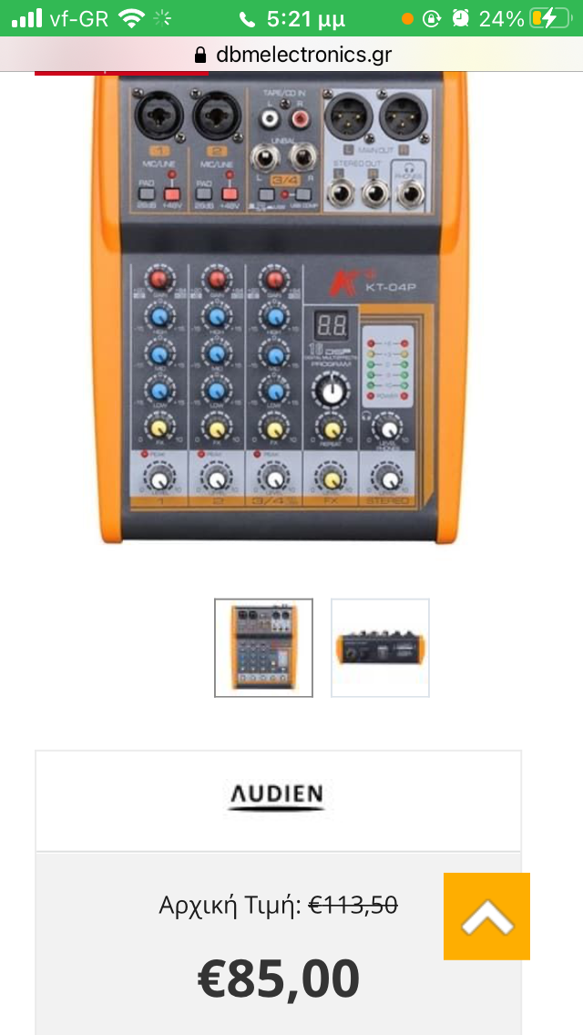

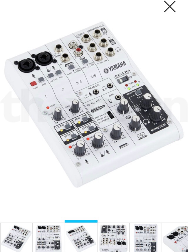

rakias Δημοσ. 14 Δεκεμβρίου 2020 Δημοσ. 14 Δεκεμβρίου 2020 Καλησπέρα σας ειδα τυχαία αυτό το ποστ και ίσως μπορέσετε να με βοηθήσετε . Είμαι αρχάριος - άσχετος με όλο αυτό αλλά λόγο καραντίνας ξεκίνησα να κάνω μια εκπομπή σε ενός φίλου το web radio , έτσι ξεκίνησα να κάνω εκπομπή μέσα απο ένα λαπ τοπ που έχω στην κάρτα ήχου που έχει βάζω μικρόφωνο πικνοτικο και κάτι ακουστικά που είχα όλα καλά με εδώ και έτσι κάνω την δίκη μου εκπομπή . λογο του ότι δεν βολεύει το πρόγραμμα που έχω mixx στο να κλείνεις μουσική να ανοίγεις μικρόφωνο με το ποντιακή είπα να πάρω μια κονσόλα έτσι ώστε να κάνω αυτή την λειτουργία πιο άνετα . έχω βρει αυτή την κονσόλα που είναι και κάρτα ήχου . Ο Φιλος μου είπε πως δεν θα μπορώ να το κάνω αυτό που θέλω με αυτήν την κονσόλα γιατί δεν έχει loopback . έχω μπερδευτεί γιατί όσα καταστήματα ρώτησα μου είπαν πως μπορώ να το κάνω όπως σκεφτικά ( η κονσόλα που έχω διαλέξει θα συνδεθεί με usb στον υπολογιστή ) αν θέλετε και μπορείτε ας με βοηθήσετε !!! συγνώμη για την φλυαρία μου !! Ο Φιλος έχει αυτή την κονσόλα
