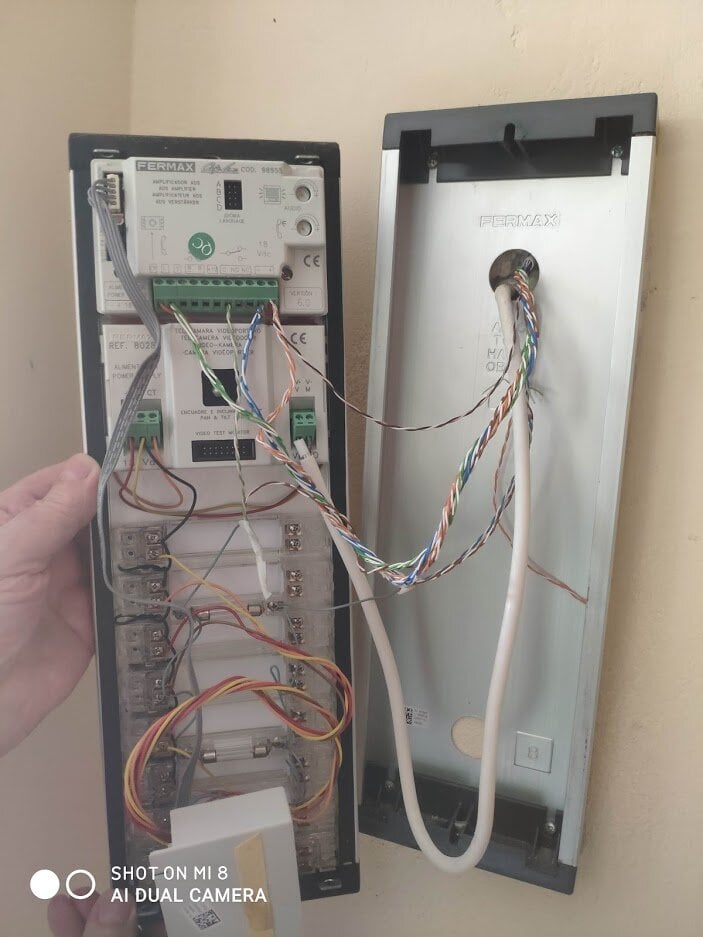

Καλημέρα.
Έχουμε στην πολυκατοικία μας θυροτηλεόραση της Fermax με τεχνολογία VDS (3 καλώδια + Video). Λόγω κάποιων αλλαγών στην κλειδαριά της πόρτας πρέπει να ρυθμίσουμε πάλι τον χρόνο που ξεκλειδώνει η κλειδαριά. Ο ενισχυτής της Fermax είναι ο Cityline Cod. 98955. Μια διαδικασία που βρήκα σε ένα manual στο internet είναι να αποσυνδέσουμε το τροφοδοτικό από τον ενισχυτή, να γεφυρώσουμε τις επαφές Bs και – ή να κρατήσουμε πατημένο το μπουτόν εξόδου αν υπάρχει και στην συνέχεια να συνδέσουμε πάλι το τροφοδοτικό ώστε να μπει σε διαδικασία προγραμματισμού.
Δοκίμασα αυτήν την μέθοδο αλλά δεν λειτουργεί. Υπάρχει άλλη διαδικασία για να ρυθμιστεί ο χρόνος ξεκλειδώματος; Δυστυχώς δεν έχουμε το manual και στην ιστοσελίδα της Fermax δεν μου βρίσκει κάτι όσον αφορά το Cityline ADS AMP cod 98955.
Στο PDF έκανα ακριβώς αυτό που λέει στην σελίδα 42 αλλά δεν έπιασε.
