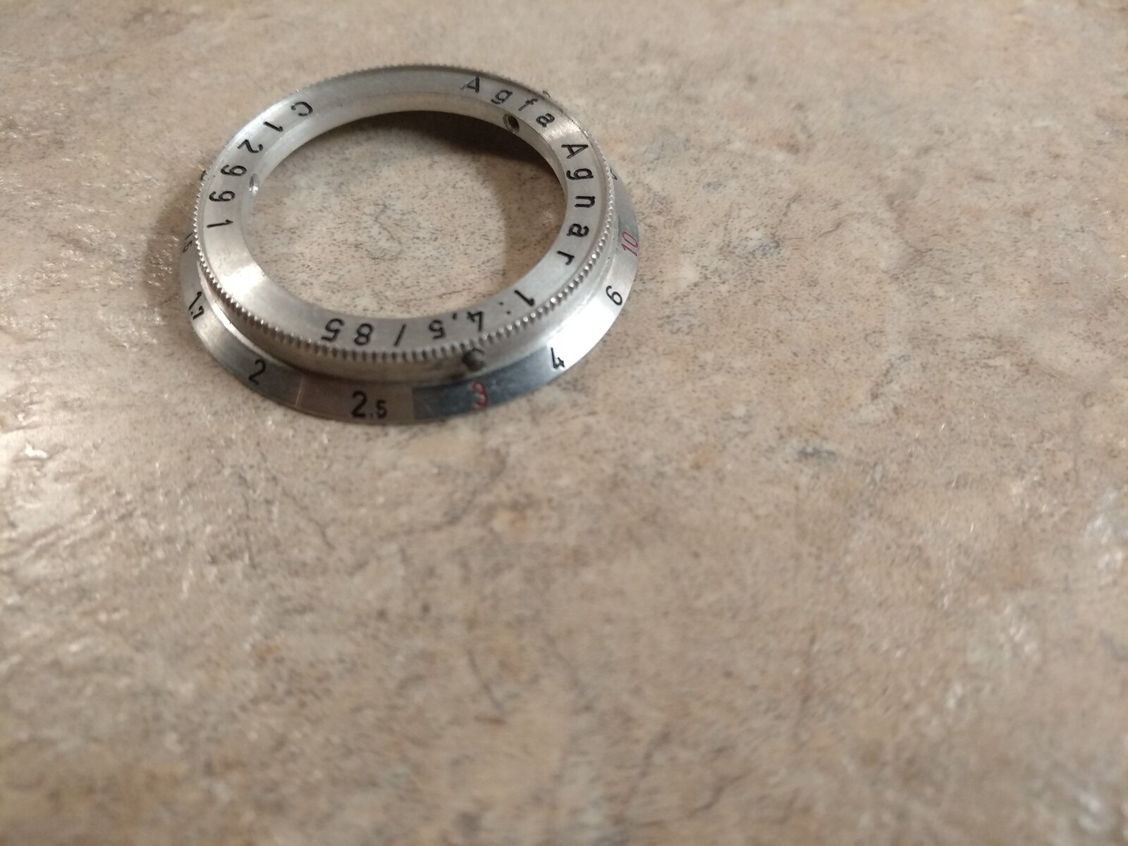

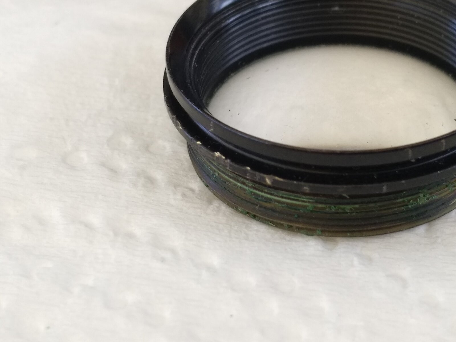

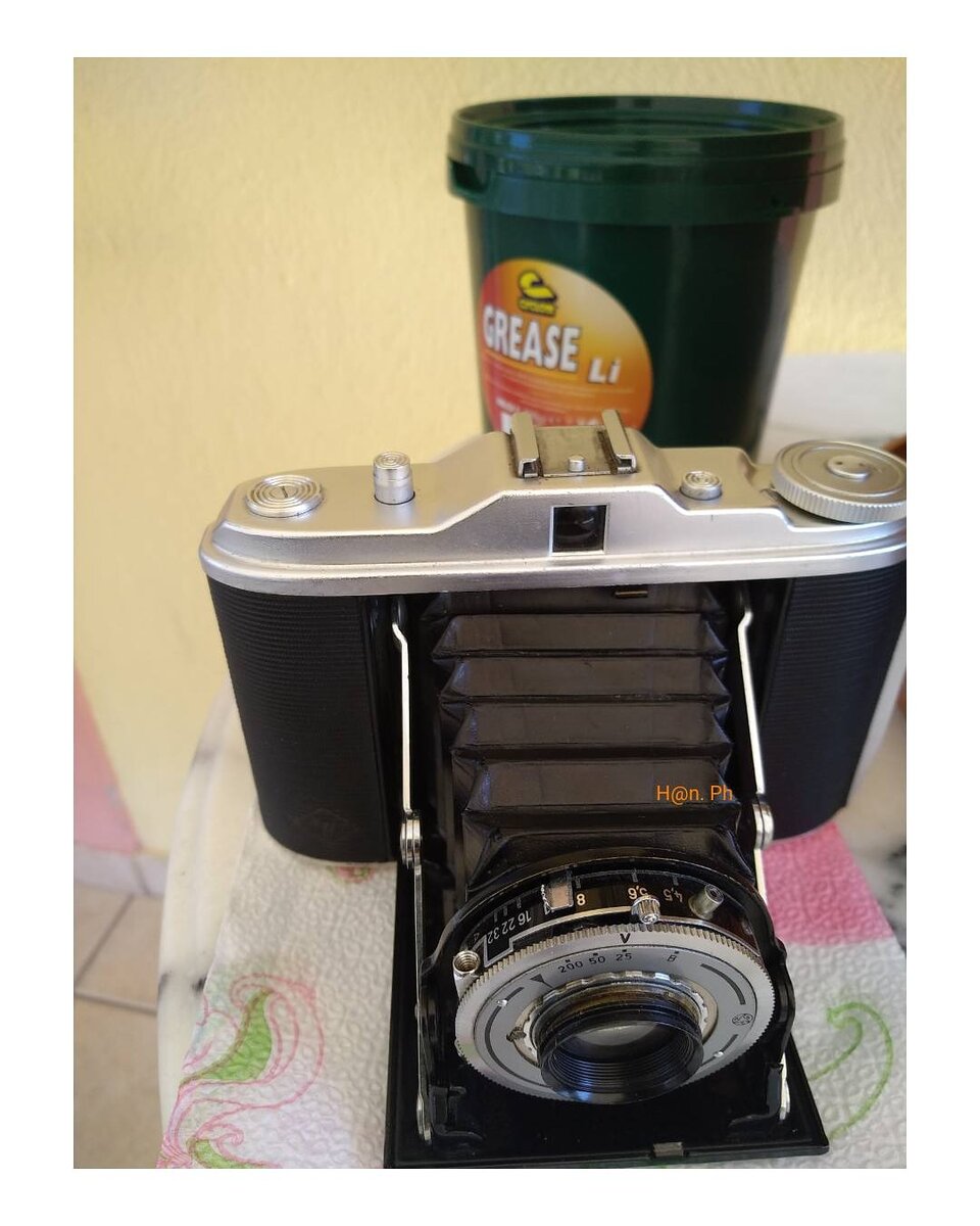

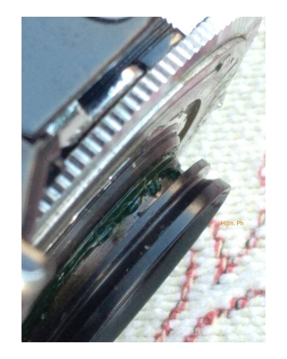

babisskg Δημοσ. 14 Ιουλίου 2020 Δημοσ. 14 Ιουλίου 2020 (επεξεργασμένο) Αν λοιπόν έχετε κατά νου να ασχοληθείτε με φίλμ , σε μεσαίο φορμά και δεν έχετε να διαθέσετε πολλά χρήματα , τότε μια bellows camera όπως η Agfa Isolette σε διάφορες εκδόσεις , είναι μια πολύ οικονομική προσέγγιση στο θέμα . Φυσικά και υπάρχουν άλλες λύσεις , όμως παρά την παλαιότητα οι τιμές ανεβαίνουν αντί να πέφτουν παρά την εξέλιξη του ψηφιακού μέσου . Εδώ να πούμε πως μια τέτοια κατασκευή , διατηρεί το πλεονέκτημα να μπορεί να συντηρηθεί και να επισκευαστεί , πάντα σε λογικά πλαίσια , οπότε κάποιες σημειώσεις για τις παραξενιές του ζητήματος πιστεύω να φανούν χρήσιμες σε όσους μπορεί να ενδιαφέρονται για κάτι τέτοιο . Σχετικά με το ψάξιμο , κυρίως στο eBay , ισχύουν και εκεί τα περί ελλιπων περιγραφών γύρω από το αντικείμενο . Επομένως όσο περισσότερες διαθέσιμες εικόνες υπάρχουν τόσο το καλύτερο , όσο πιο σωστή είναι η περιγραφή του αντικειμένου με λεπτομέρειες γύρω από την λειτουργία του , όσο περισσότερες θετικές κριτικές υπάρχουν για τον πωλητή τόσο το καλύτερο . Σαφώς η αγορά θα γίνει από Ευρώπη για τελωνειακούς λόγους και η πληρωμή αποκλειστικά και μόνον μέσω PayPal . Πολύ σημαντικό είναι να έχει προηγηθεί έρευνα γύρω από το αντικείμενο , υπάρχει παραπάνω από αρκετή βιβλιογραφία στο δίκτυο . Ο λόγος είναι πως με αυτό τον τρόπο μπορεί κάποιος να ξεχωρίσει τυχόν ελλείψεις , ζημιές κλπ βλέποντας τις διαθέσιμες εικόνες και φυσικά αυτά ισχύουν για όλες τις αγορές , ακόμη κι' αν πρόκειται για πολύ πιο μοντέρνα μηχανή . Ένας επίσης σημαντικός λόγος για προηγούμενη έρευνα , έχει να κάνει με την πλήρη γνώση των προβλημάτων που μπορεί να προκύψουν , ώστε να είναι δυνατόν να εκτιμηθεί ανάλογα ένα δηλωμένο πρόβλημα εκ μέρους του πωλητή η ακόμη και αδηλωτο . Αν δλδ σε ένα κακό σενάριο όπου η μηχανή και αφού αγοράστηκε , φτάνει στα χέρια σας με πρόβλημα που " ξέχασε " κάποιος να αναφέρει να γνωρίζετε αν μπορείτε η όχι να προχωρήσετε σε επισκευή . Αυτός είναι ένας ακόμη λόγος , όπου πρέπει να προηγηθεί μία επικοινωνία με τον πωλητή , όπου θα του κάνετε πολύ συγκεκριμένες ερωτήσεις κι' από το είδος των απαντήσεων θα βγάλετε κάποια συμπεράσματα . Τέλος πάντων , γνωρίζοντας λίγο περισσότερα για το αντικείμενο που ψάχνετε θα διακρίνετε πιο εύκολα τον συσχετισμό ζητούμενης τιμής με την κατάσταση του αντικειμένου κι' αν αυτός ο συσχετισμός έχει κάποια βάση και λογική . Μην νομίζετε , ακόμη και στο eBay ζητάνε παλαβομαρες σε επίπεδο τιμών . Η συγκεκριμένη στις εικόνες κόστισε 42 ευρώ συνολικά , έχοντας μία επιφύλαξη για κάποιο ζήτημα , το οποίο υπήρχε τελικά , όμως διορθώθηκε σύντομα και εύκολα . Είναι προτιμότερη η αγορά μιας τέτοιας μηχανής μαζί με την θήκη της . Αν δούμε την συγκεκριμένη μηχανή , τα συνήθη προβλήματα έχουν να κάνουν με την φυσούνα , κάτι λογικό όπου τα τσακίσματα στις γωνίες του υλικού είναι βέβαιο πως θα αποτελέσουν σοβαρό θέμα για light leaks . Για την ιστορία , η φυσούνα μπορεί να αντικατασταθεί , είτε με ιδιόχειρη κατασκευή , με αγορά άλλης έτοιμης , η αντικατάσταση δεν είναι κάτι τρομακτικό , όμως προϋποθέτει μια σειρά από εργασίες όπου ευτυχώς υπάρχουν οδηγοί στο δίκτυο για κάτι τέτοιο . Να θυμάστε πως θα χρειαστεί να γίνει έτσι κι' αλλιώς κάποια στιγμή χρονικά . Άλλο ζήτημα εξίσου σημαντικό , είναι η κακή κατάσταση των λιπαντικών γενικά σε διάφορα σημεία , λιπαντικά που χρησιμοποιούνταν τότε και που από τα χρόνια έχουν την τάση να μετατρέπονται σε κάτι άλλο , συνήθως ένα υλικό σαν μαντζουνι και το οποίο έχει κολλήσει πλέον κάποια κινούμενα μέρη , όπως το δαχτυλίδι εστίασης . Ευνόητο είναι πως , η ύπαρξη του υλικού σε τέτοια κατάσταση είναι δείγμα της γνησιότητας της μηχανής . Ουσιαστικά δείχνει πως δεν έχει γίνει ενδιάμεσα κάποια " άλλη " επέμβαση . Ένα από αυτά τα υλικά είναι το πράσινο γράσο ( green grease ) που χρησιμοποιούσε τότε η Agfa . Στις περισσότερες περιπτώσεις ευθύνεται για το κόλλημα στο δαχτυλίδι εστίασης , κάνοντας το να μην γυρίζει με κανέναν απολύτως τρόπο και πρέπει οπωσδήποτε να αφαιρεθεί και στην συνέχεια να καθαριστεί πολύ καλά το ελικοειδές του δαχτυλιδιού . Στην περίπτωση της Isolette , μπροστά από τον φακό υπάρχει ένα διακοσμητικό δαχτυλίδι με τις ενδείξεις των αποστάσεων . Αφαιρείται εύκολα , αφού ξεβιδωσετε τρεις βίδες περιφερειακά του δαχτυλιδιού , τις οποίες καλό είναι να τις ξεβιδωσετε όμως να μείνουν επάνω στο δαχτυλίδι χωρίς να βγουν τελείως έξω . Ένα ψιλό ίσιο κατσαβίδι 1.5 η 1 είναι αυτό που θα χρειαστεί . Σε μια από τις εικόνες φαίνεται το δαχτυλίδι και μια από τις βίδες που αφέθηκαν επάνω του . Επίσης φαίνεται ξεκάθαρα το πράσινο γράσο που έχει ξεχειλίσει μέσα από το ελικοειδές του φακού , φυσικά αυτό που δεν φαίνεται είναι ότι το δαχτυλίδι εστίασης το οποίο στην ουσία είναι το μπροστινό μέρος του φακού , δεν γυρίζει με τίποτα αφού είναι φρακαρισμενο από το γράσο που μεταμορφώθηκε σε κάτι σαν κόλλα . Παρένθεση πως , αφού γίνουν τα βήματα που αναφέραμε πιο πάνω , στο τέλος υποχρεωτικά πρέπει να γίνει ρύθμιση εκ νέου σε ότι αφορά την εστίαση , διάφορα σημάδια με μαρκαδόρους κλπ δεν θα βοηθήσουν ιδιαίτερα . Τώρα στο δύσκολο μέρος με το γράσο . Διάφορα καθαριστικά όπως νεφτια , αλκοόλ , wd40 κλπ δεν πρόκειται να βοηθήσουν πολύ . Ο λόγος είναι πως δεν μπορούν να προχωρήσουν μέσα στο γράσο ώστε να το διαλύσουν με κάποιο τρόπο . Υπάρχουν αναφορές για αφαίρεση όλου του μπροστινού μέρους και την τοποθέτηση του μέσα σε μπάνιο με υγρό αναπτηρων , όμως πάντα υπάρχει κίνδυνος για παράπλευρες ζημιές στο υλικό . Χρησιμοποιήθηκε καθαριστικό επαφών , ψεκαστηκε με προσοχή στο κενό που βλέπετε πάνω στο γράσο με την ελπίδα να το μαλακώσει κατά κάποιον τρόπο . Δεν έγιναν και σπουδαία πράγματα , οπότε ήρθε η ώρα για τον κάβουρα , τυλίχτηκε με πανί , κρατήθηκε σφιχτά , ακούστηκε ένα κρακ στην αρχή , όμως στην συνέχεια φάνηκε πως το μπροστινό μέρος άρχισε να γυρίζει . Τέλος καλό όλα καλά , το μπροστινό μέρος είναι ευτυχώς μεταλλικό , δεν σημαίνει όμως πως δεν θα υποχωρήσει σπάζοντας έως και το τζαμί , αν δεχθεί σοβαρή πίεση . Παρατίθεται εικόνα που δείχνει τα σημάδια που άφησε ο κάβουρας πάνω στο υλικό , παρόλο που τυλίχτηκε με πανί . Το συγκεκριμένο σημείο θα καλυφθεί αργότερα από το εξωτερικό διακοσμητικό δαχτυλίδι , οπότε δεν θα φαίνεται τίποτε . Αφαιρέθηκε το μπροστινό μέρος του φακού , οπότε πρέπει να καθαριστεί το σπείρωμα του αλλά και η αντίστοιχη υποδοχή του , κάτι στο οποίο θα βοηθήσει το καθαριστικό επαφών πάνω σε μπατονετα αυτιών ας πούμε , όμως η τελική λύση είναι να περαστεί το σπείρωμα επανειλημμένα με οδοντογλυφίδα . Η πάστα στην οποία μεταμορφώθηκε το πράσινο γράσο με τα χρόνια θα φύγει μόνο με τέτοιο τρόπο . Φυσικά δεν βλάπτει ενδιάμεσα του καθαρισμού να περνάει κανείς βοηθητικά και το καθαριστικό επαφών . Η διαδικασία δεν θα κρατήσει πολύ , άλλωστε η διάμετρος του φακού είναι πολύ μικρή . Στο τελείωμα πρέπει να βεβαιωθεί κανείς πως το μπροστινό μέρος του φακού βιδωνει και ξεβιδωνει ανεμπόδιστα σε όλο το σπείρωμα . Στο τελείωμα λίγη ποσότητα γρασου λιθίου περασμένου με οδοντογλυφίδα για την απαιτούμενη λίπανση . Επεξ/σία 16 Ιουλίου 2020 από babisskg
dompred Δημοσ. 15 Ιουλίου 2020 Δημοσ. 15 Ιουλίου 2020 Ωραίο ποστ και καλορίζικη η κάμερα! Πως γίνεται η εστίαση με αυτή; Βλέπω μόνο ένα viewfinder, οπότε να υποθέσω είναι zone focus; Προσωπικά ποτέ δεν ήθελα να ασχοληθώ με τέτοιου τύπου μηχανές (folding), είναι αρκετά παλιές, πολλές φορές σε άσχημη κατάσταση και οι φακοί τους δεν είναι κάτι το ιδιαίτερο (γενικά μιλώντας). Δική μου πρόταση για κάποιον που θέλει να ασχοληθεί στο μεσαίο φορμά, κάποια TLR (η Yashica Mat124G είναι αρκετά καλή και σχετικά προσιτή) ή κατευθείαν σε SLR που για μένα έχουν πολλά πλεονεκτήματα με μόνο μειονέκτημα το βάρος.
babisskg Δημοσ. 15 Ιουλίου 2020 Μέλος Δημοσ. 15 Ιουλίου 2020 (επεξεργασμένο) 57 λεπτά πριν, dompred είπε Ωραίο ποστ και καλορίζικη η κάμερα! Πως γίνεται η εστίαση με αυτή; Βλέπω μόνο ένα viewfinder, οπότε να υποθέσω είναι zone focus; Προσωπικά ποτέ δεν ήθελα να ασχοληθώ με τέτοιου τύπου μηχανές (folding), είναι αρκετά παλιές, πολλές φορές σε άσχημη κατάσταση και οι φακοί τους δεν είναι κάτι το ιδιαίτερο (γενικά μιλώντας). Δική μου πρόταση για κάποιον που θέλει να ασχοληθεί στο μεσαίο φορμά, κάποια TLR (η Yashica Mat124G είναι αρκετά καλή και σχετικά προσιτή) ή κατευθείαν σε SLR που για μένα έχουν πολλά πλεονεκτήματα με μόνο μειονέκτημα το βάρος. Καλημέρα σας , ευχαριστώ για την συμμετοχή , είναι σαφώς zone focusing , το viewfinder αφορά μόνο το καδράρισμα , δεν θα διαφωνήσω για κάποια TLR , όμως όπως εξήγησα οι ζητούμενες τιμές είναι αρκετά υψηλές . Η συγκεκριμένη παρουσίαση έχει θα λέγαμε ακαδημαϊκό χαρακτήρα και μπορεί με την συμμετοχή όλων να δώσει χρήσιμες πληροφορίες ακόμη και σε επίπεδο έρευνας , γνωριμίας , τρόπους επιλογής και αγοράς κλπ . Οπότε είστε όλοι καλοδεχούμενοι να προσθέσετε την προσωπική σας εμπειρία , γνώση , άποψη κοκ . Αρκεί φυσικά να μείνουμε στα περί του φιλμ . Επεξ/σία 15 Ιουλίου 2020 από babisskg
