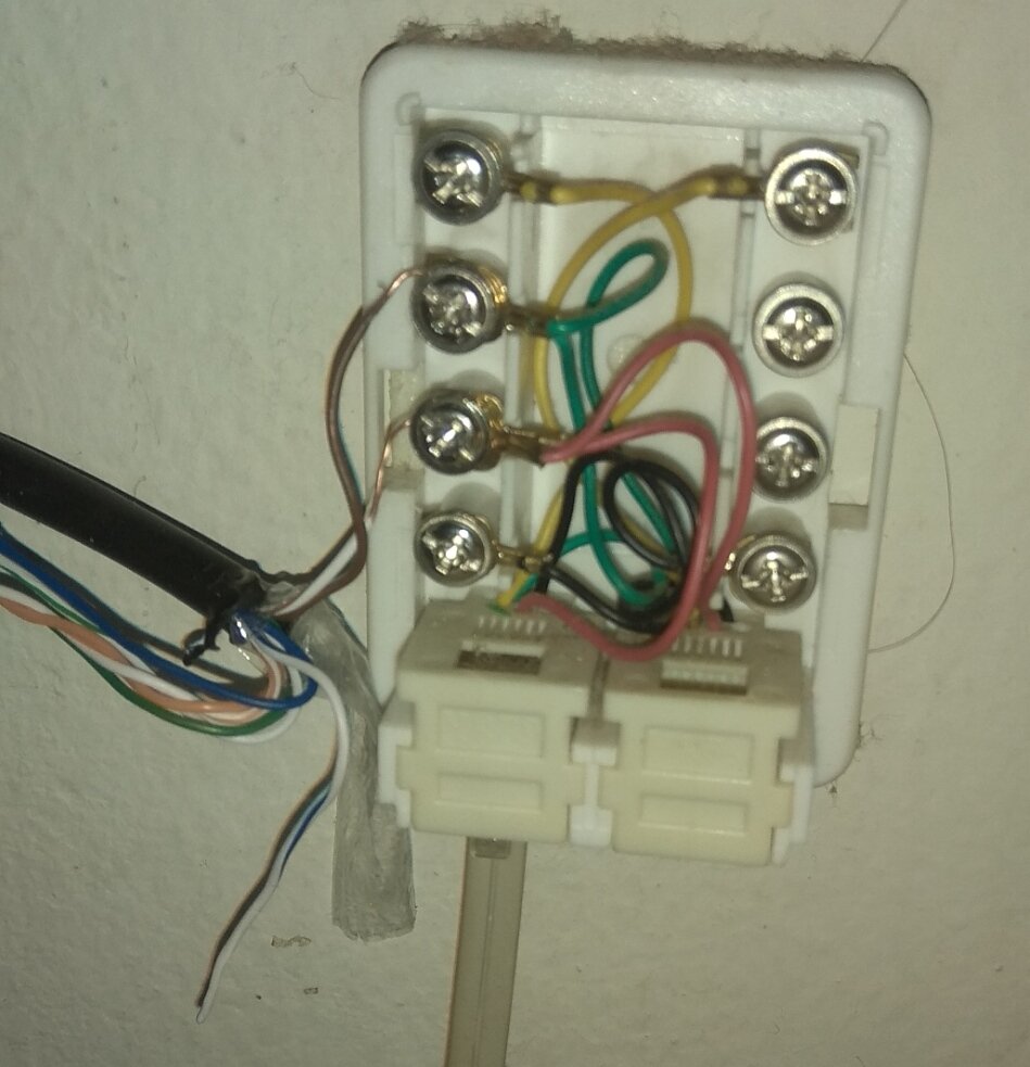

NoBrand Δημοσ. 13 Ιουλίου 2020 Δημοσ. 13 Ιουλίου 2020 Καλησπέρα/καλημέρα ότι ώρα το βλέπεται αυτο το post εχω ένα θέμα με το Internet απο 35 mpbs έχει πέσει στα 25 άλλαξα καλώδιο. Αλλά δεν έφτιαξε δεν ξέρω τον σωστό τρόπο να συνδέσω τα καλώδια πάνω στην πρίζα του τηλεφώνου μπορείτε να βοηθήσετε σας παρακαλώ νομίζω πως ευθύνεται η σύνδεση για την ταχύτητα που έχω αυτή τη στιγμή (την ταχύτητα τη βλέπω μέσα από το router) Μετά απο 3 ώρες έπεσε στα 23 mpbs up/down 1
Aggelos_INSM Δημοσ. 13 Ιουλίου 2020 Δημοσ. 13 Ιουλίου 2020 3 ώρες πριν, NoBrand είπε Καλησπέρα/καλημέρα ότι ώρα το βλέπεται αυτο το post εχω ένα θέμα με το Internet απο 35 mpbs έχει πέσει στα 25 άλλαξα καλώδιο. Αλλά δεν έφτιαξε δεν ξέρω τον σωστό τρόπο να συνδέσω τα καλώδια πάνω στην πρίζα του τηλεφώνου μπορείτε να βοηθήσετε σας παρακαλώ νομίζω πως ευθύνεται η σύνδεση για την ταχύτητα που έχω αυτή τη στιγμή (την ταχύτητα τη βλέπω μέσα από το router) Μετά απο 3 ώρες έπεσε στα 23 mpbs up/down στατιστικά?
geod30 Δημοσ. 16 Ιουλίου 2020 Δημοσ. 16 Ιουλίου 2020 αν και στην εισαγωγή/χαλύβδινο είναι το καφε/καφέ-λευκο συνδεδεμένο,στη πρίζα σε αυτά πρέπει να είναι συνδεδεμένα.στην ουσία θα πρέπει να είναι στα 2 μεσαία καλωδιάκια της πρίζας(κοκκινο-πράσινο στη προκειμένη
