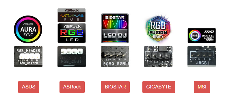

niko13 Δημοσ. 12 Ιουλίου 2020 Δημοσ. 12 Ιουλίου 2020 (επεξεργασμένο) Εχει μια φωτο σηκωσει o radiohead στην προηγουμενη σελιδα με το που ειναι το 4pin αλλα νομιζω την πιο οικονομικη λυση την εχει ο χρηστος,με τα αρχικα controler κ δεν θα χρειαστεις το 4 pin καν Επεξ/σία 12 Ιουλίου 2020 από niko13 2

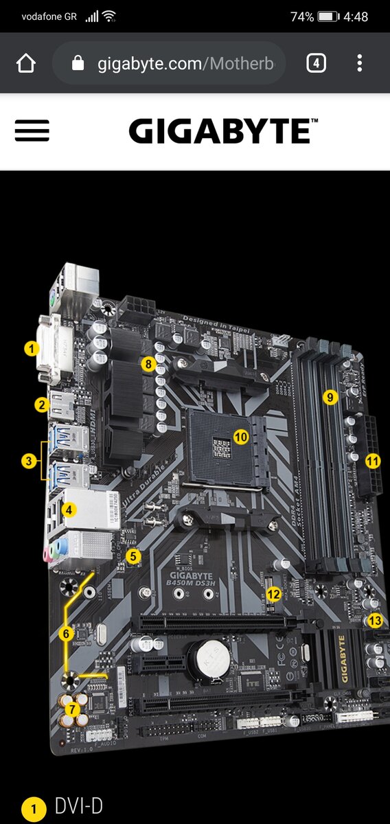

niko13 Δημοσ. 12 Ιουλίου 2020 Δημοσ. 12 Ιουλίου 2020 Λοιπον τα ασχημα νεα ειναι πως ολα μαζι ταυτοχρονα απο ενα προγραμμα δεν γινεται να ελεγχθουν..αν δεις το πρωτο σετ fan, στο link που ανεβασες, εχει διπλα το σηματακι rgb fusion δηλαδη μπορουν να ελεγθουν απο τη motherboard. Το δευτερο σετ των 140mm δεν το εχει και ελεγχεται μονο απο προγραμμα της thermaltake. Τωρα για το που βρισκεται το 12 v για τα rgb κοιτα εδω ειναι το νουμερο 5 3
