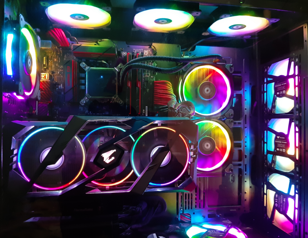

XristosSp Δημοσ. 12 Ιουλίου 2020 Δημοσ. 12 Ιουλίου 2020 1 λεπτό πριν, niko13 είπε Βλεπει κανα αλλος rgb πουλακια η να καλεσω καπου? 😁 Θες να δεις rgb πουλάκια? Να βρήκα το build του φίλου που ανέφερα από πάνω. Και απόδειξη ότι κάνεις έτσι την δουλειά σου και δεν λέω τα δικά μου βραδιάτικα! (και βλέπω και 10 fans που σημαίνει ότι χωράνε 5 σε ένα controller όπως θυμόμουν) 2
niko13 Δημοσ. 12 Ιουλίου 2020 Δημοσ. 12 Ιουλίου 2020 Μόλις τώρα, XristosSp είπε Θες να δεις rgb πουλάκια? Να βρήκα το build του φίλου που ανέφερα από πάνω. Και απόδειξη ότι κάνεις έτσι την δουλειά σου και δεν λέω τα δικά μου βραδιάτικα! (και βλέπω και 10 fans που σημαίνει ότι χωράνε 5 σε ένα controller όπως θυμόμουν) Οχι ρε φιλε ελεος😂
